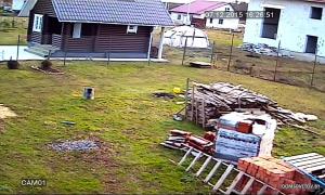

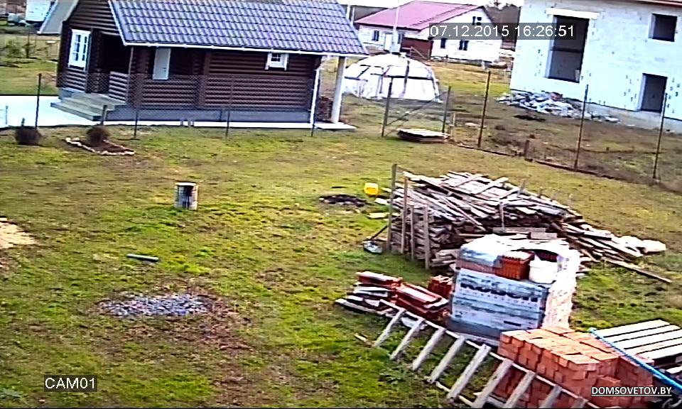

Система моя пришла и установил ее самостоятельно где-то за часов 9 в общей сложности. Пример картинки прилагаю. Просмотр сделал через статический адрес на роутере через 3G. Скорости 1.5 Мбит хватает.

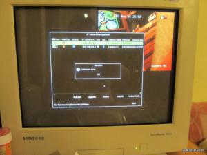

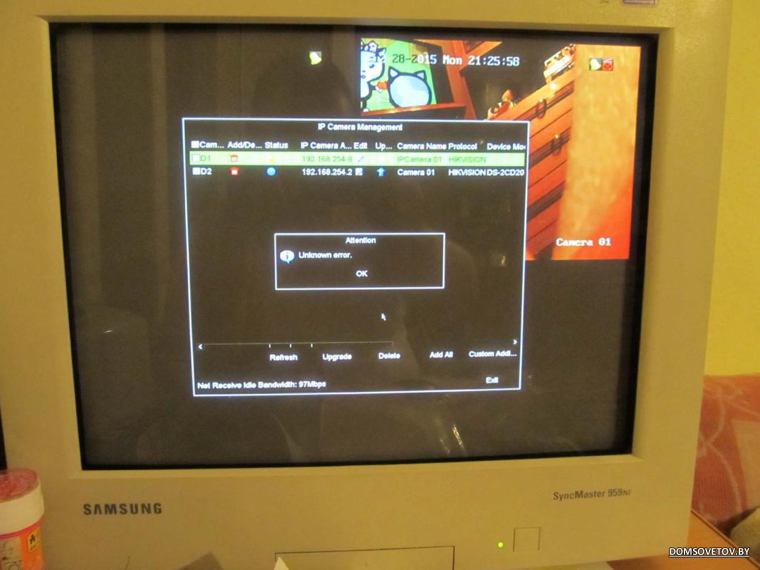

Похоже, что дешевому видеонаблюдению от Hikvision приказали долго жить. Наши китайские друзья начали бороться сами с собой. Теперь непонятно что делать дальше. Хотелось простого: иметь компактный видеорегистратор Hikvision и камеры Hikvision по не очень высокой цене.
Чуть больше года назад купил 2 камеры китайские DS-2CD2332-I (5.2.0), а чуть позже в Беларуси NVR DS-7116NI-SN. И так был доволен я этим комплектом! Все так отлично работало. Но без звука. Пару месяцев назад решил добавить камеру с тревожными входами и звуком. Заказал на Aliexpress DS-2CD2135F-IS (5.3.3). Пришла через полтора месяца. Проверяю, все отлично! Стал подключаться к NVR - не работает! NVR видит камеру, определяет IP адрес, модель, но после нажатия на подключение загорается значок ошибки и окно "Внимание! Неизвестная ошибка!"
По веб-интерфейсу все отлично работает.
http://www.domsovetov.by/imagehostin...289cb94ac9.jpg
Alexus 29.12.2015 17:53
@Valery_SY, может, прошивку нужно обновить у NVR? Ощущение, что он просто не знает, что с ней делать и поэтому ругается. Если есть, конечно, новая прошивка.
upd. Вот здесь можеть попробовать: http://overseas.hikvision.com/en/download_89.html
Valery_SY 30.12.2015 01:37
Да я это понимаю. Но пугал меня вопрос, не перестанут ли работать те камеры, что были куплены раньше. Пришлось подурить голову целой цепочке специалистов. Официальный дилер Hikvision отказался со мной даже разговаривать, отправил к продавцу. Тот внимательно выслушал все мои опасения и сообщил, что нужно обновить прошивку, старые камеры будут работать, но новые должны добавиться.
Регистратор я перепрошил. Прошивку самую свежую нашел по этой ссылке: http://overseas.hikvision.com/en/download_89.html Смутило меня, что та, что лежит у меня на компе "весит" гораздо больше (10,2М), чем новая (7,6М). Ничего не поделаешь. Пришлось прошить. Нет у меня в регистраторе больше русского языка. Только английский!
Проблемная камера вместо неизвестной ошибки в том же окне стала выдавать "user is locked". Я решил, что это все. Но из веба снова все работало!
И тут я вспомнил рекомендации китайского продавца, которому задал вопрос о проблемах с подключением камеры. Вот что он написал мне намедни:
Dear Customer
I have checked with our engineer,regarding H265 camera,
1.first you need change camera IP address to 192.168.254.XX by SADP.
2.you can add this camera to NVR through POE by manually,then fill this IP adress.
Hope you can underested.
ANy other doubt,let me know pls.
BR,VIVI
Я все сделал с IP адресами, как он мне сказал, и, о чудо! Все заработало! Не могу понять в чем был косяк, но я вернул все камеры и регистратор к привычной мне адресации и снова все работает!
Lama 30.12.2015 02:30
@Valery_SY, может в регистраторе есть некое подобие примитивного фаэрвола? Таким образом прописав девайс вручную юзер как бы подтверждает от имени админа безопасность данного девайса и потом по мае адресу устройство помечается как валидное. А может просто программный глюк прошивки. Это чисто моё предположение :)
