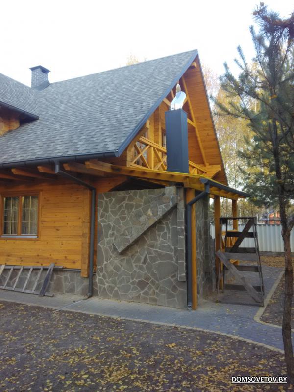

@Антон-Брест, ето вопрос к печникам :) ну плюс можно ротовент поставить, но я если честно не очень понимаю когда труба потенциально в окно может дымить - как-то неправильно по-моему.
Антон-Брест 14.11.2015 15:35
Пообщавшись еще раз с печниками, понял, что практически невыполнимо, т.к. никто гарантию не дает, что будет тяга. Все говорят можно попробывать поднять на метр, а если не будет тяги то поднимать выше конька. Поэтому от этой идеи придется отказаться.... а очень жаль.

Закрытый камин с герметичной дверкой( условно) будет работать даже на двухметровой трубе и в зоне ветрового подпора.Просто понадобится приобрести определённые навыки эксплуатации.Ну и второй вопрос- это эстетический( расположение дымоход перед фасадом дома)http://www.domsovetov.by/imagehostin...735fc21e2e.jpg
Это открытый камин,а там условия работы в разы сложнее чем в закрытых каминах
