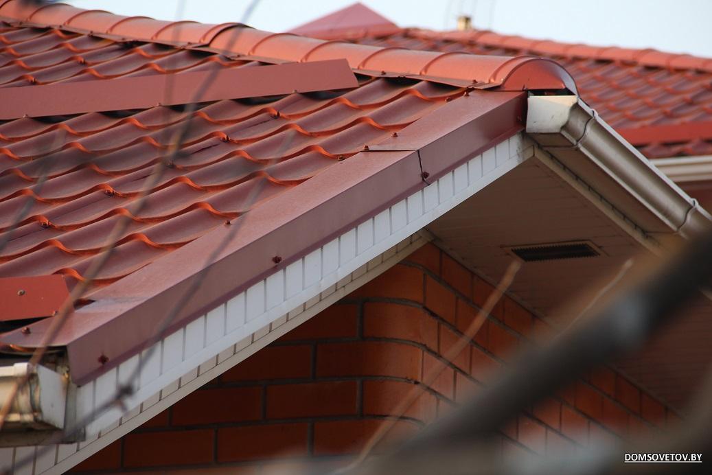

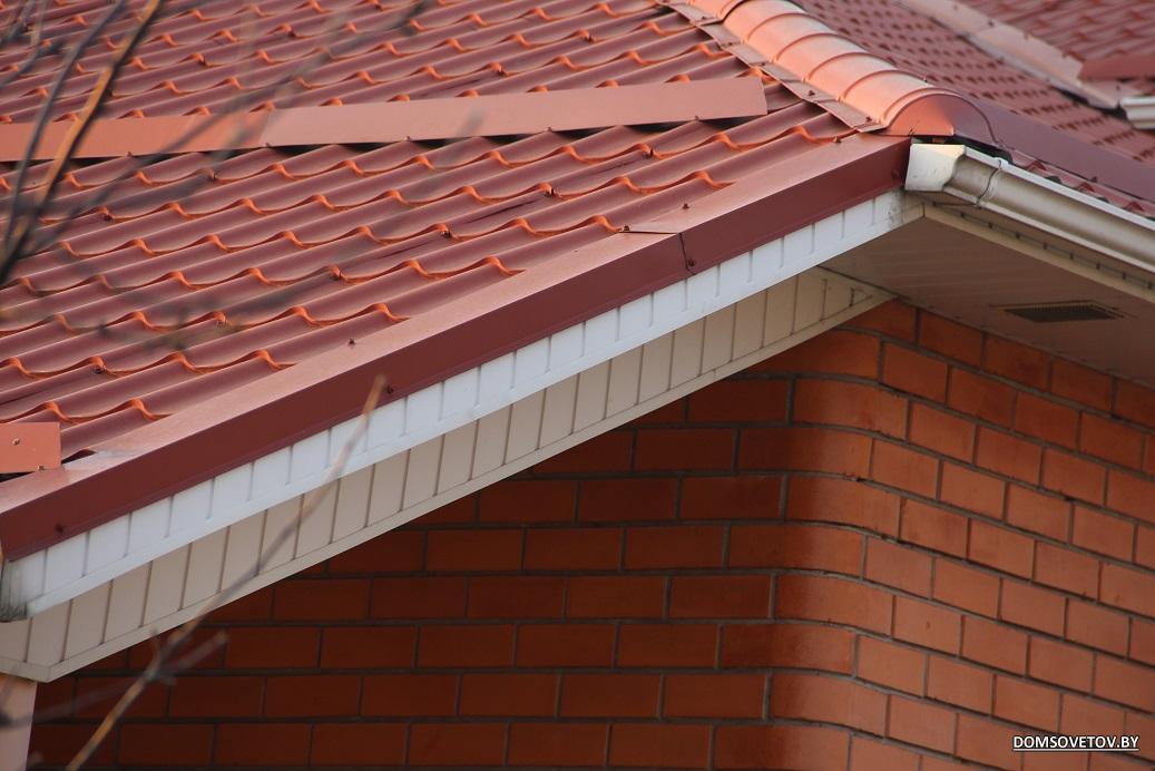

Славка 27.03.2015 20:37
gulliver, Снаружи
http://www.domsovetov.by/imagehostin...58c6dc50bc.jpg
Стэлс, вот твой узел
http://www.domsovetov.by/imagehostin...58b4cf1f12.jpg http://www.domsovetov.by/imagehostin...58b50cec91.jpg
у соседа металочерепица, тоже сфоткал :)
http://www.domsovetov.by/imagehostin...58b5788f4f.jpg http://www.domsovetov.by/imagehostin...58b547d3d8.jpg

Правильно ли я понимаю что у вас композитная черепица?
