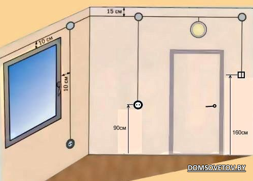

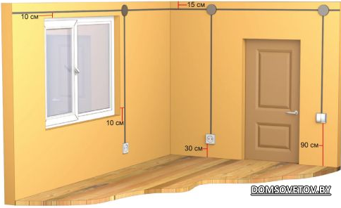

На какой высоте размещать выключатели? Может на уровне ручек у дверей? Есть какая-то система, ко как делал?
voffka 14.03.2017 10:31
@sansan, у меня розетки 20 см от пола, выключатели 95 см от пола.
Так вышло из-за наличия обрешетки из досок, монтажные коробки между досками врезались.
polyzadumchivy 14.03.2017 13:17
@sansan, http://www.domsovetov.by/imagehostin...7c1ec3c8c5.png
Ну или советский стандарт. http://www.domsovetov.by/imagehostin...7c248cf94d.png
Он был вполне разумен при наличии маленьких детей. Сейчас при появлении розеток со шторками вопрос вкуса и степени олдскульности. считалось что 90 см. обеспечивает наличие объекта в поле зрения при стандартных размерах комнаты. Хотя по мне это скорее недостаток, чем достоинство.
Кстати у моих родителей в квартире постройки примерно года 74 розетки были вообще у пола, внешние на торчащей из пола трубке. Защита от детей обеспечивалась оригинальной системой, когда вилку надо было немного вставить и повернуть, чтобы вставить до токоведущих частей. Такая система обеспечивала отсутствие проводов в стене и, следовательно. свободное ее сверление 9хотя тогда не сверлили. а били шлямбурами)
Korvet068 14.03.2017 13:41
В жилых комнатах, там где нет привязки к месту конкретной техники (аппаратуры) и мебели, розетки стоят на высоте выключателей - 86 см. На такой высоте они уже е перекрываются низкой мебелью и к ним удобный доступ
