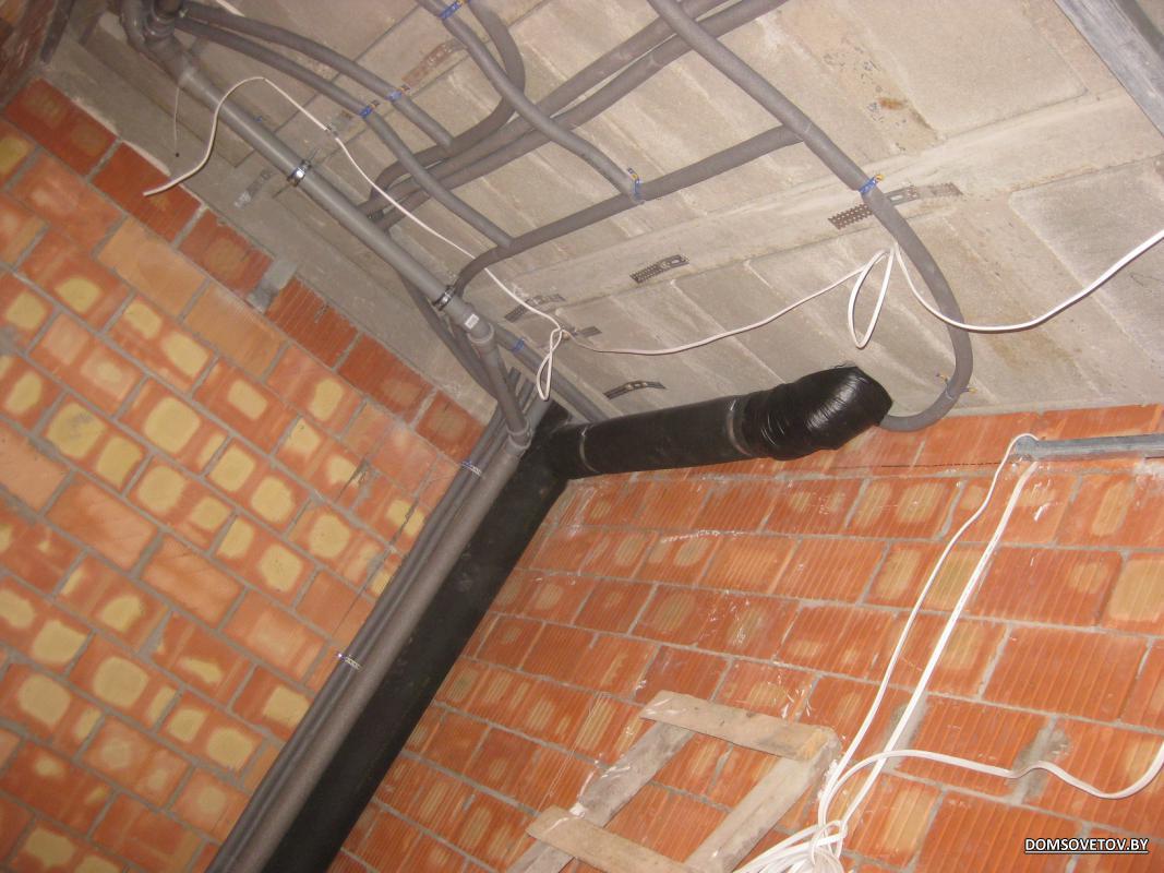

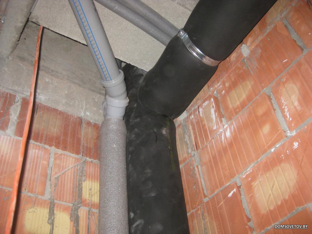

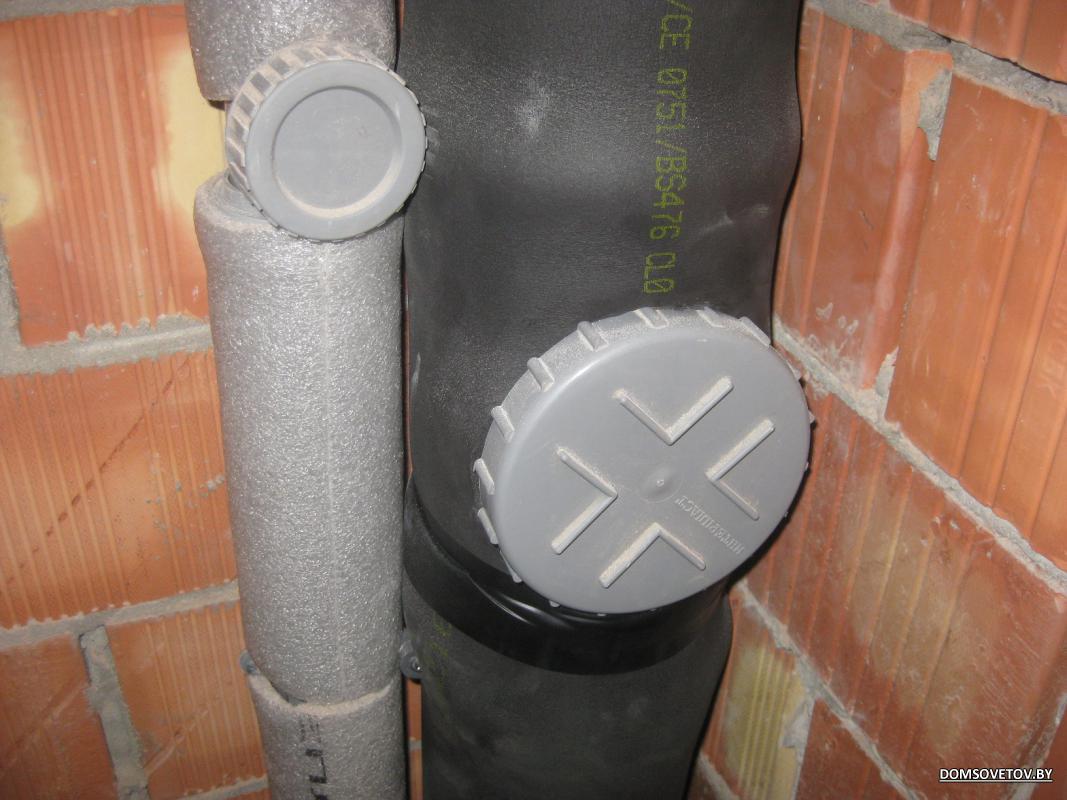

Раз такая жара по каналии: в котедже у каналии есть одно слабое место, это стояк с 1го на 2й этаж. Шумит он однако при проходе воды, слышно особенно ночью.
Вот к чему я пришел после долгих проб: дали название шумодав. http://www.domsovetov.by/imagehostin...59340acea9.jpghttp://www.domsovetov.by/imagehostin...5934809762.jpghttp://www.domsovetov.by/imagehostin...5934f39fec.jpg
