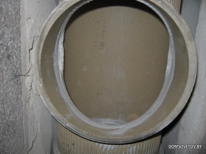

Если обратите внимание на те фото с нашего сайта, то там хорошо заметен "овал" выступающий над круглым кольцом переходника на сантиметр. Как вы думаете, какая там между ними щель? С пол пальца или палец? Так мало того, та труба на фото и изнутри с неидеальной геометрией(стенки завалены). Вот еще вам примеры из реальности..
Конечно видно, на шидель посмотри
http://www.domsovetov.by/imagehostin...94282179dc.jpg

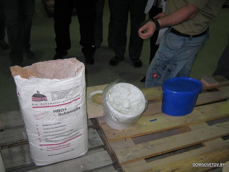

Что разбираться? Пусть и дальше клеят таким образом. У нормальных производителей есть специальные пасты, они даже при нагреве остаются подвижными и герметичными. Специально для таких соединений. В ведерке, намазывается как масло.
http://www.domsovetov.by/imagehostin...9463e663bf.jpg

Волокнистая паста WT, цвет белый и черный. Есть еще газоплотные переходники от источника тепла к дымовой трубе. Все выпускаем.

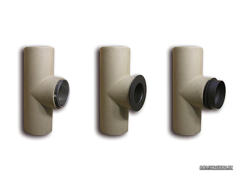

При установки камина сегодня это уже не актуально, как я понимаю. Все можно собрать на переходниках и без предлагаемых Вами паст. Куда деть ведро пасты, если нужно намазать 1 шпатель?
Сообщение от misha_k (Сообщение 143623)
Сейчас у Шидель появились собственного производства переходники, которые уже одеваются на наружную поверхность тройника, а не во внутрь. Такое соединение намного проще и надежнее.
http://www.domsovetov.by/imagehostin...b7bac66685.jpg

Какой из показанных переходников одевается на керамику,или я что то не понял?
Существует герметик для крепления шнура на дверки,он имеет немного другое состояние при затвердении,выпускается в такой же таре что и герметик для труб
