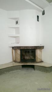

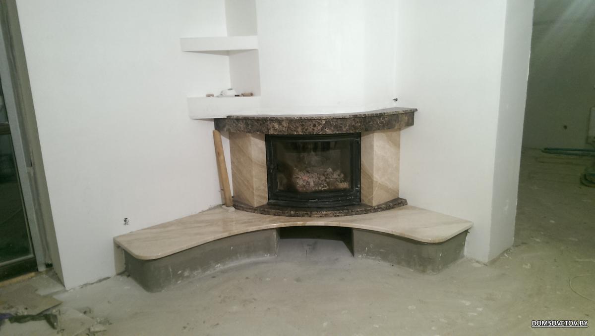

_shura 18.11.2014 20:25
Облицовка на Ётул 18й:
http://www.domsovetov.by/imagehostin...b80bae9852.jpghttp://www.domsovetov.by/imagehostin...b80d456b03.jpg
Я доволен :)
GIM 18.11.2014 22:00
_shura, Конечно же ,как для меня,на Вашем камине есть много непонятного.Но общая картина вызывает положительные эмоции.А что же низ?Как он будет решён?
Сочетание камня беспроигрышное.
_shura 19.11.2014 09:03
GIM, декоративная штукатурка будет снизу

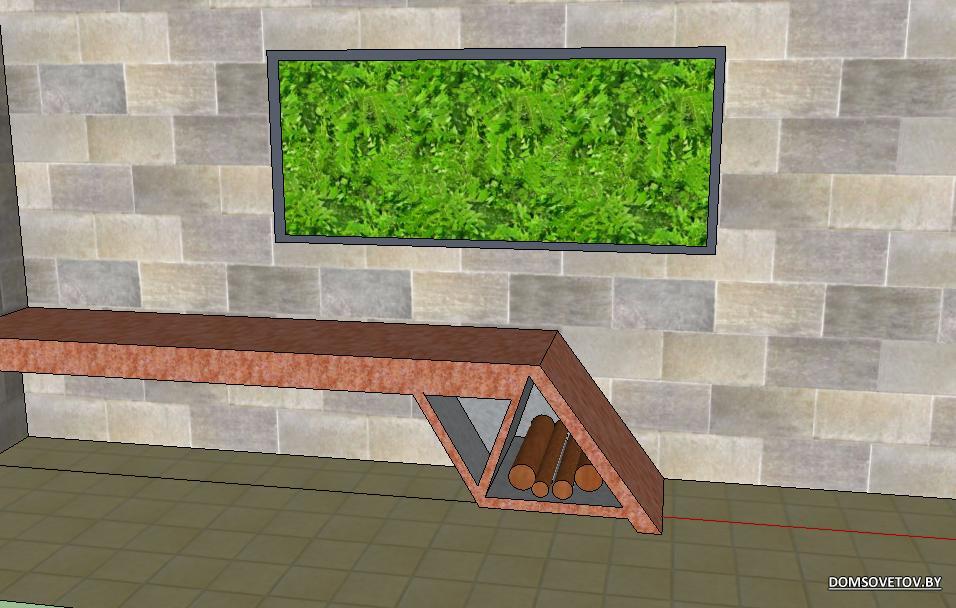

Вик 19.11.2014 13:04
http://www.domsovetov.by/imagehostin...c6a665be5b.jpg По мотивам FOCUS... по сути буржуйка из стали.
sergN 19.11.2014 13:33
это шо?
