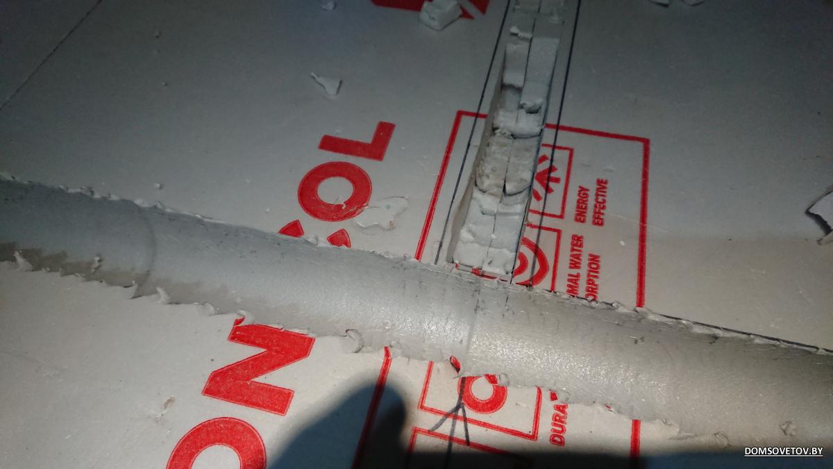

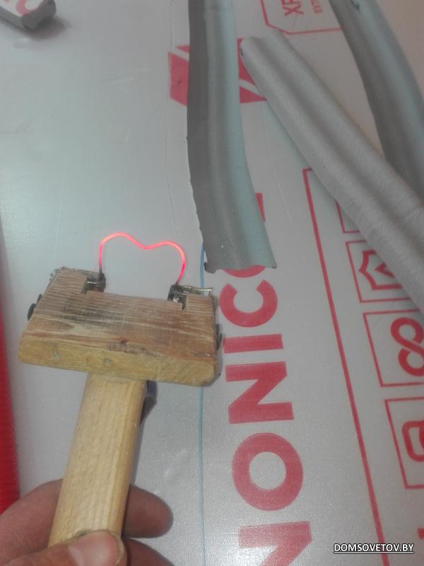

Внимание, вопрос! Что это? Так или иначе это связано с сантехштучками. :)
http://www.domsovetov.by/imagehostin...adf2860fa6.jpghttp://www.domsovetov.by/imagehostin...adf29538c1.jpg
штробление пеноплекса?
Икс 25.11.2019 05:26
Судя по толщине вторичной обмотки, металлическая пластина должна до красна раскаяться, только зачем .. Для пеноплекса наверно избыточно
Андрей.80 25.11.2019 08:26

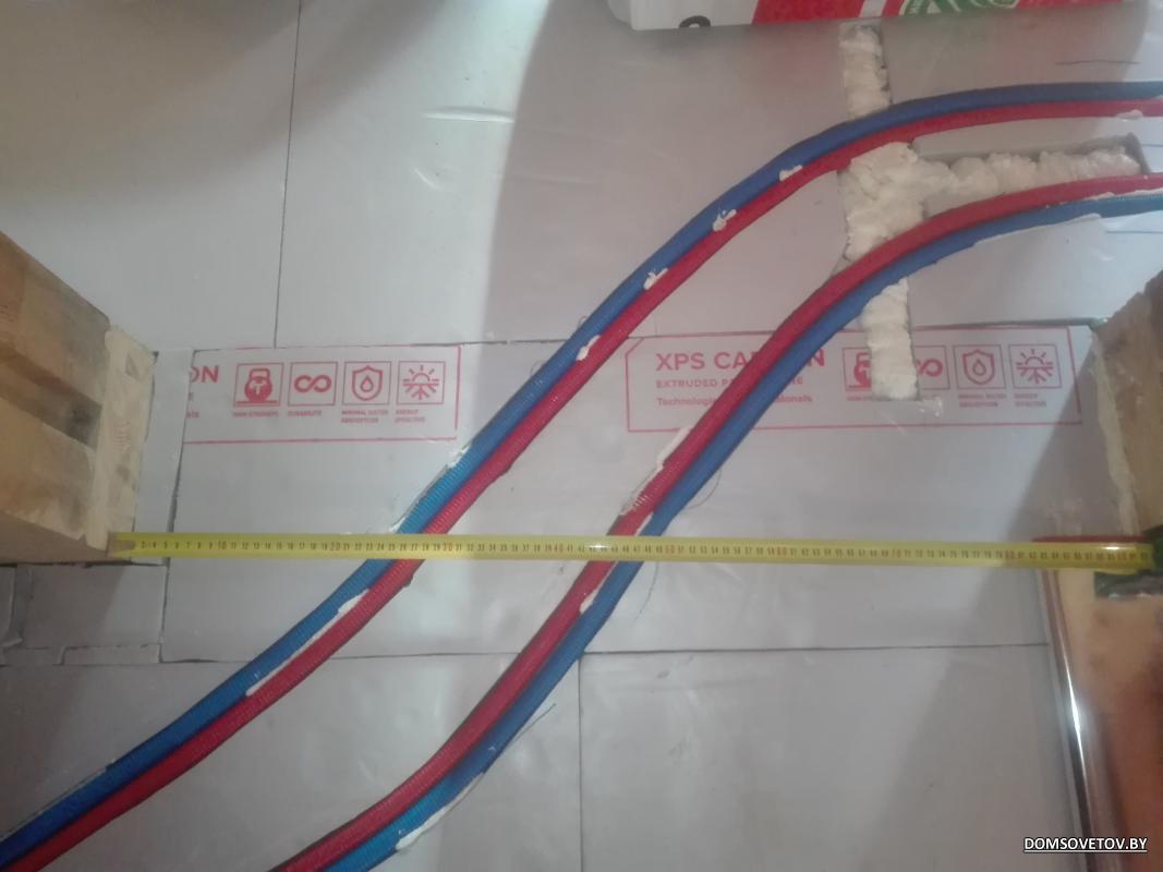

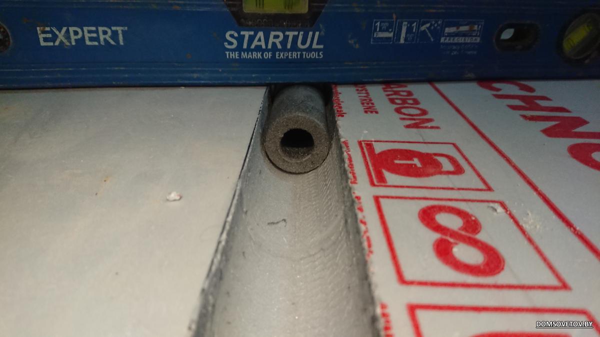

Э-х, так быстро разгадали! Таки да. Попробовал я ножиком да стамеской пеноплекс резать, не понравилось. Пришлось сваять аппарат. :) скажу я вам получилось вау. Я не ожидал как легко теперь получается резать пеноплекс. Радиаторная разводка будет под тп, вода, рециркуляция, оптика, дренаж дымохода.

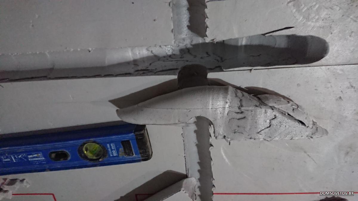

ignatov 25.11.2019 08:53
Для радиаторной удобнее сразу под две трубы в гофре. Транс отдельно у меня.
http://www.domsovetov.by/imagehostin...b6b5310d41.jpg
http://www.domsovetov.by/imagehostin...b6a76386cb.jpg
Работаю в респираторе 3М с фильтрами от органических растворителей.
Андрей.80 25.11.2019 09:12
Был день экспериментов. Вначале я в качестве режущего узла взял медный провод 2.5ммкв., так вот эта медяха светилась как лампочка. Я по витку отматывал, отматывал и всё равно до красна калилась, но медленнее. Тогда решил поставить полосу из нержавейки и всё стало хорошо. До бела не греется, даже режет, но как-то не то, края рвёт. Сильно много витков убрал и у клемм шинка холодная. И я вернул как было изначально 7 витков. Теперь просто скользит. Был ещё эксперимент с электронным трансформатором от галогенок, перемотал вторичку и тоже отличный результат, только по весу в 10 раз легче. Но остановился на трансе, мне кажется надёжнее. :)
Андрей.80 25.11.2019 10:13
@ignatov, а какой материал режика?
ignatov 25.11.2019 11:42
Проволока с реостата. Гнется, если переусердствовать. Полоса лучше, думаю.
