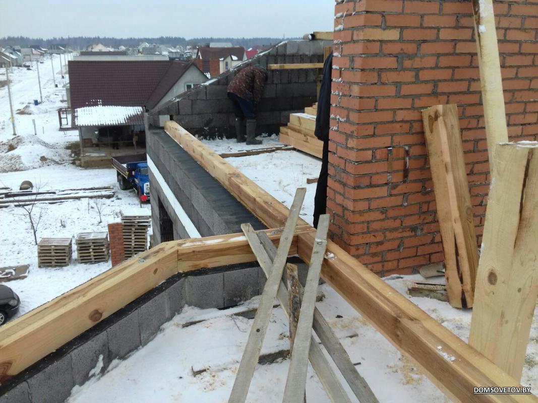

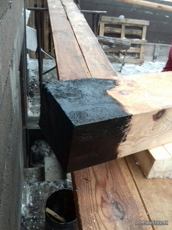

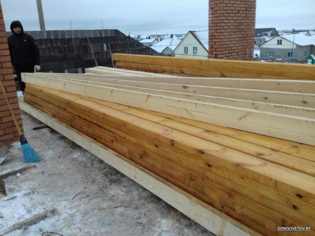

Кровлю, как это часто бывает, делали в самое "подходящее" время - зимой.
Начали с обработки древесины - приходилось ловить дни с плюсовой температурой, так как в мороза обрабатывать нельзя.
http://www.domsovetov.by/imagehostin...a8412bd302.jpg
http://www.domsovetov.by/imagehostin...a858f4d565.jpg

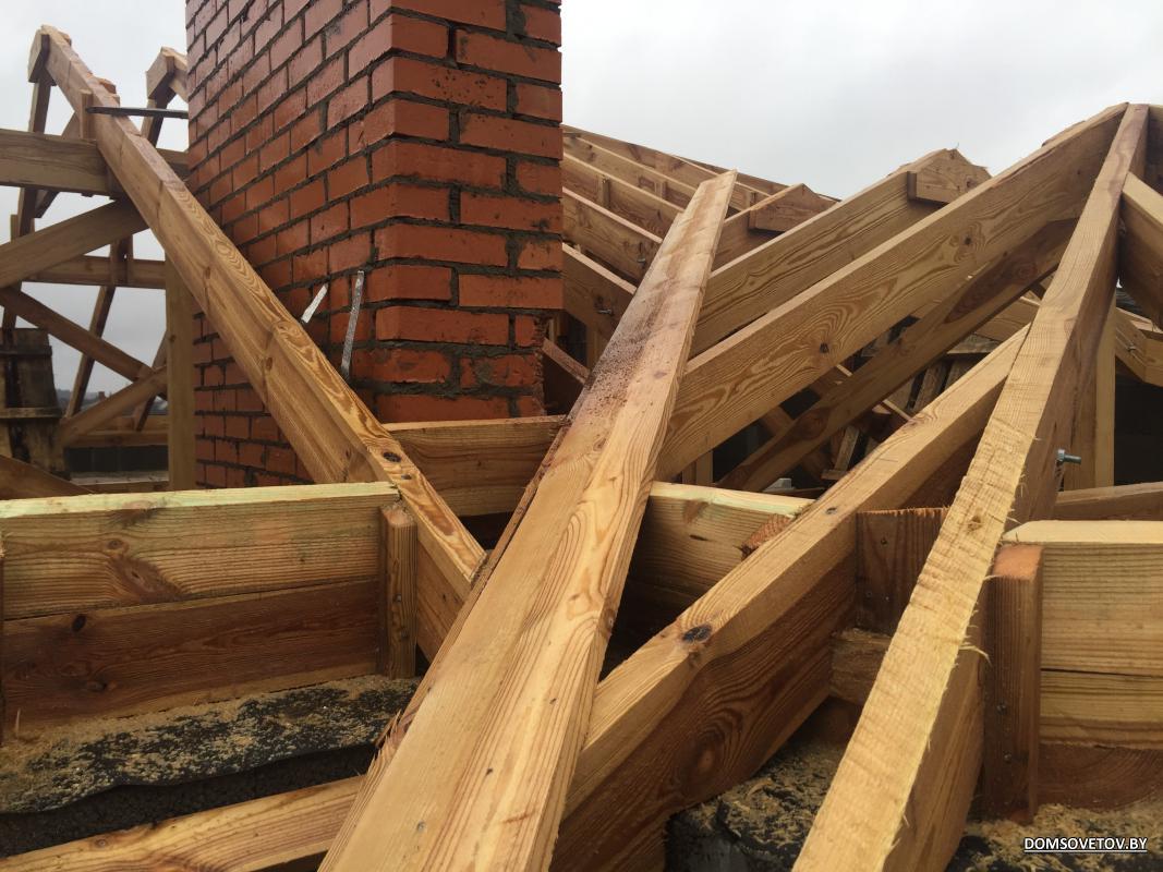

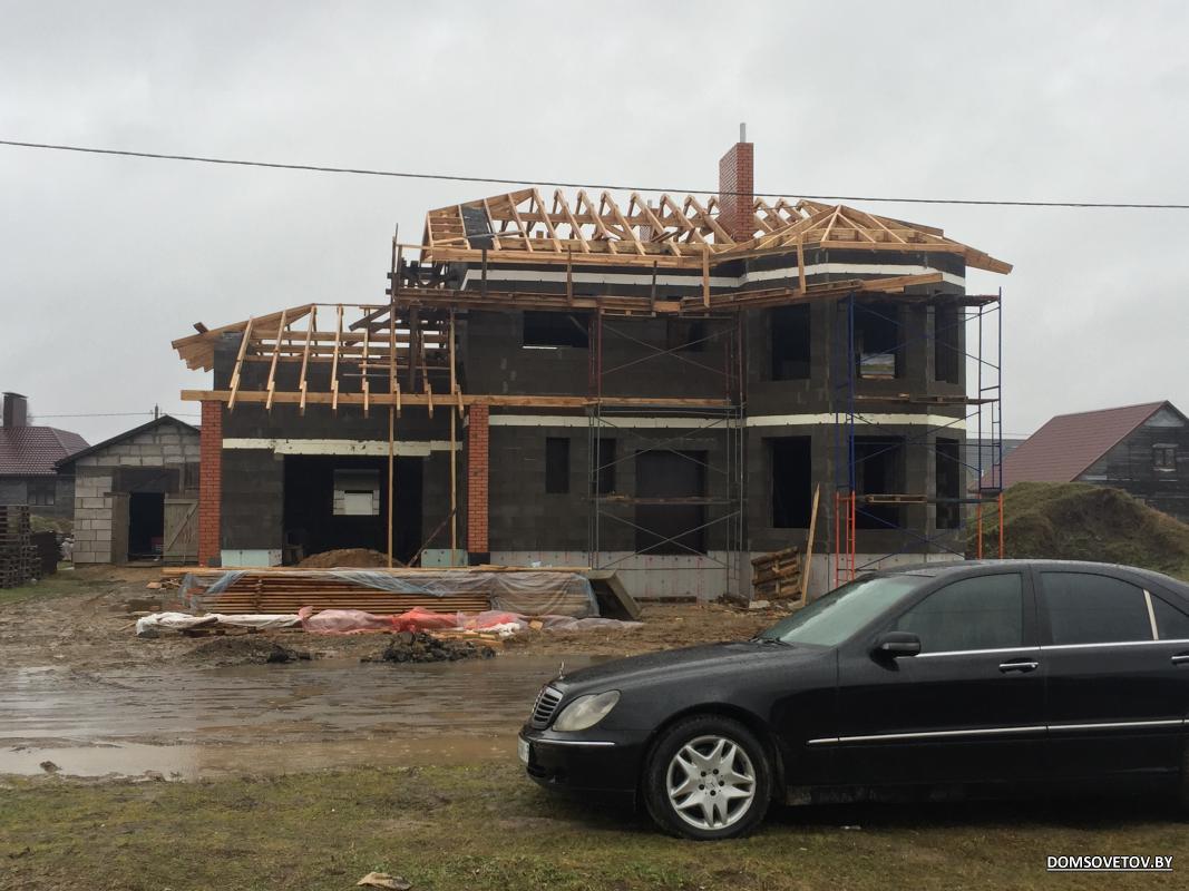

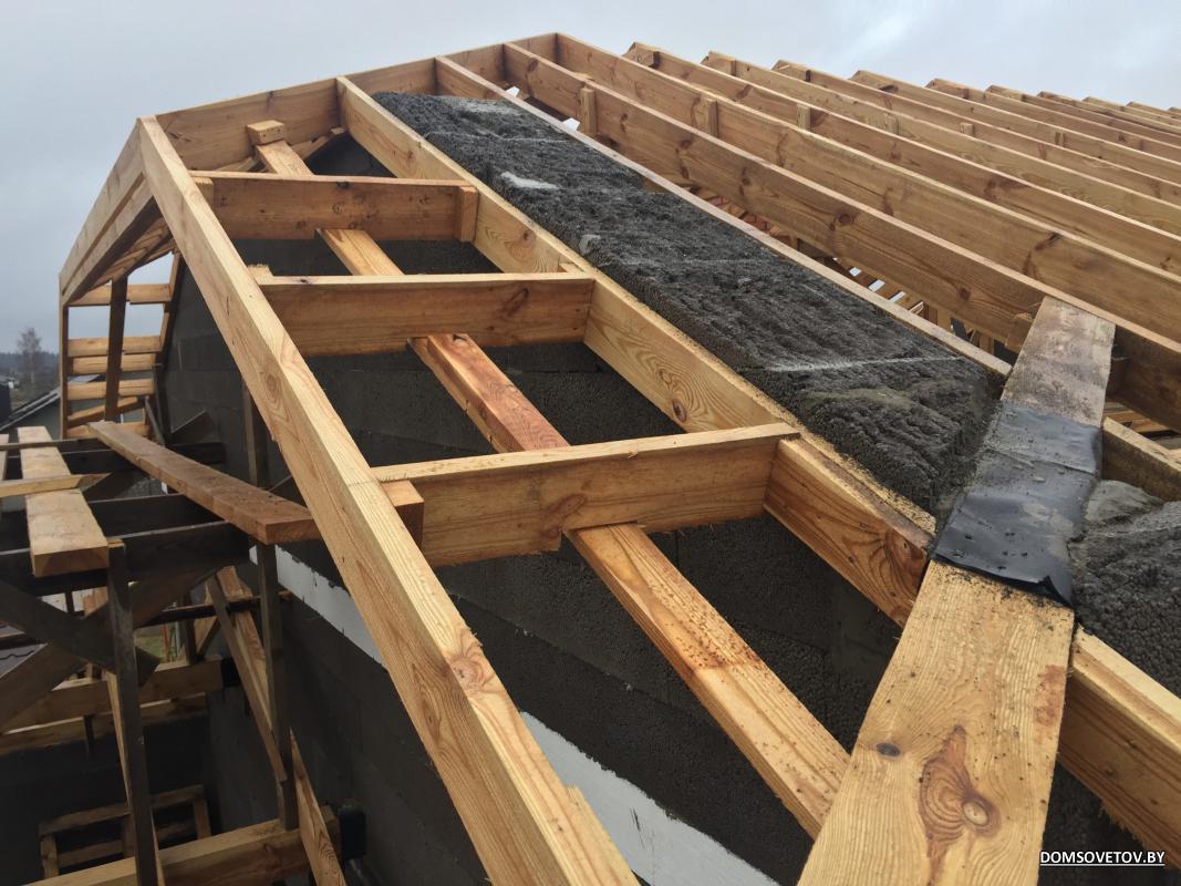

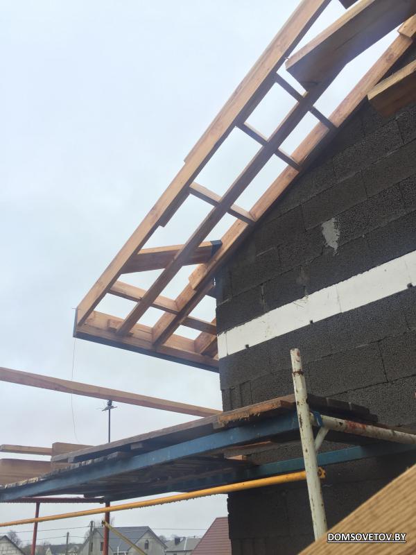

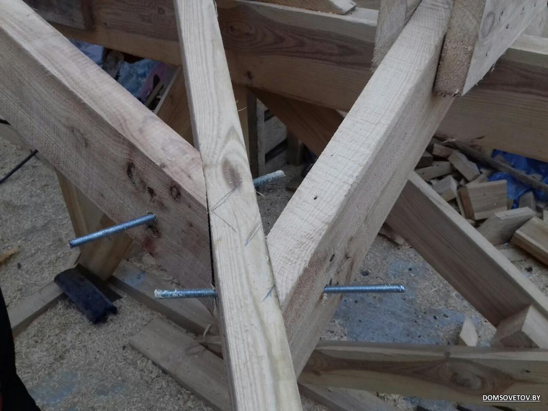

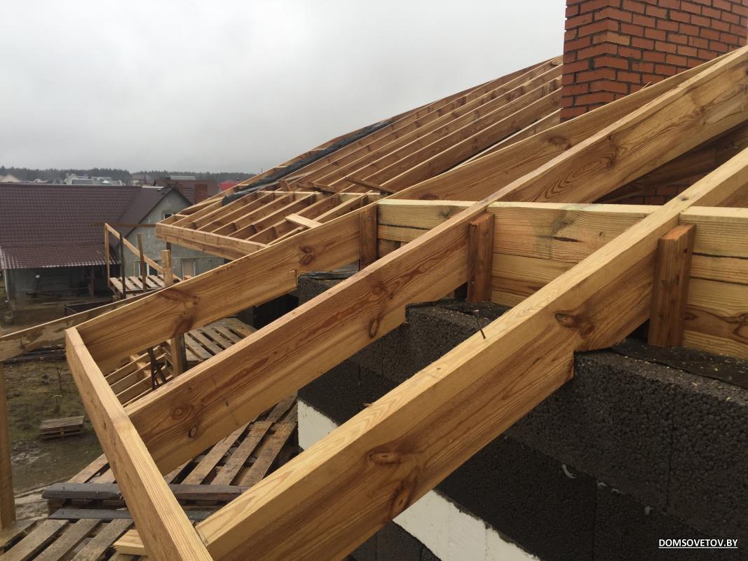

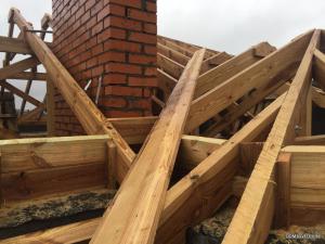

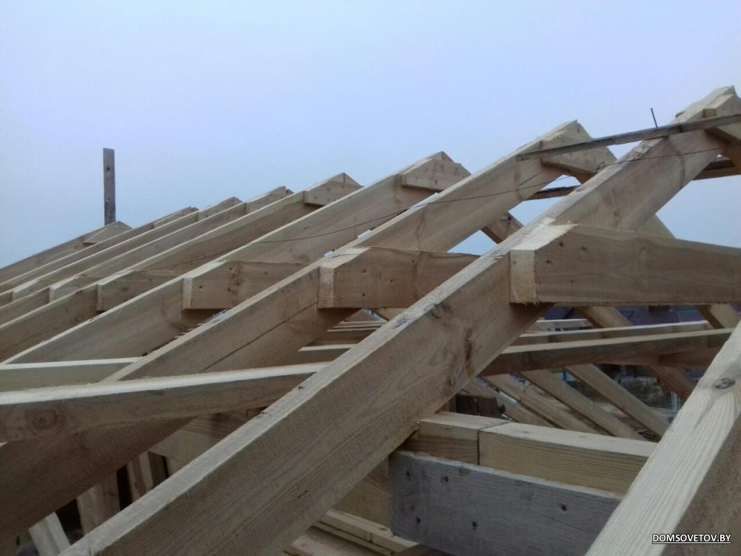

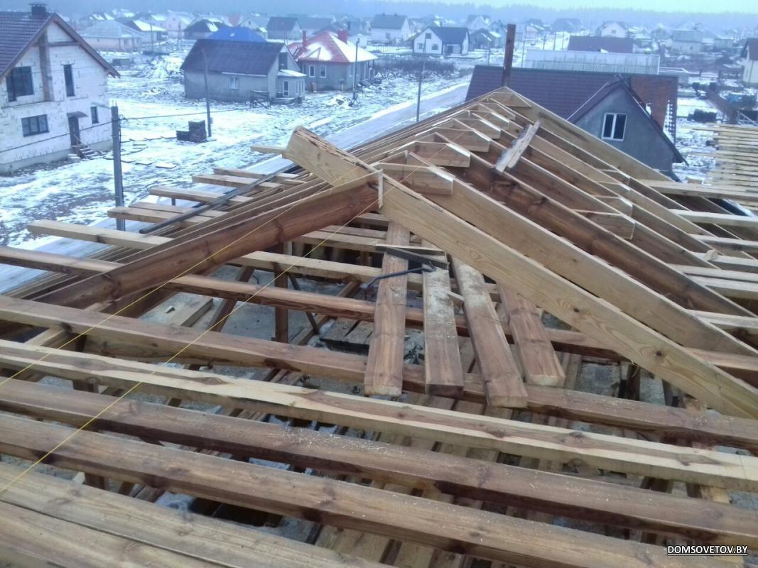

Ставим стропильную систему. Изначально в проекте была заложена ЦПЧ, но мне этот материал разонравился и я переделал проект под МЧ.
http://www.domsovetov.by/imagehostin...a858ea5bbc.jpghttp://www.domsovetov.by/imagehostin...a858dd1101.jpghttp://www.domsovetov.by/imagehostin...a877c13213.jpghttp://www.domsovetov.by/imagehostin...a859106c8d.jpghttp://www.domsovetov.by/imagehostin...a85930b11c.jpghttp://www.domsovetov.by/imagehostin...a859546dbc.jpghttp://www.domsovetov.by/imagehostin...a8596be263.jpg
Опасался из-за большого размера свеса - как бы не начал провисать, как я вижу на других домах. В итоге сделали очень прочно - по крайней мере вес человека выдерживает без видимых прогибов.
http://www.domsovetov.by/imagehostin...a8594394b2.jpghttp://www.domsovetov.by/imagehostin...a877a16b78.jpg

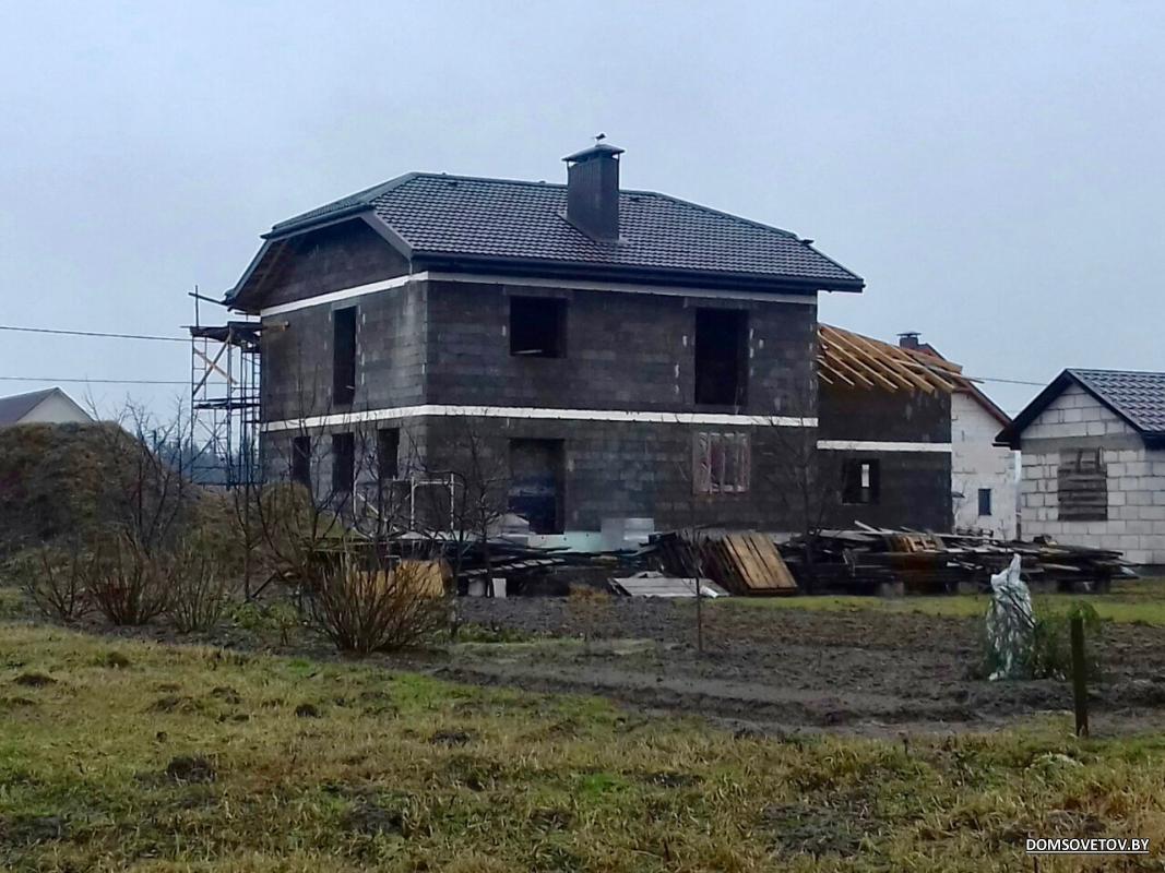

В итоге получилось вот так:
http://www.domsovetov.by/imagehostin...a877b2dfdb.jpg

Сообщение от IT_Prof (Сообщение 308694)
От +5 по моему, но от состава зависит. Если меньше - эффективность падает.
geoden 11.06.2018 08:57
Сообщение от srv (Сообщение 308706)
Если древисина просохла хорошо, то любую обработку впитает. Главное чтобы не сырая была.:ab:

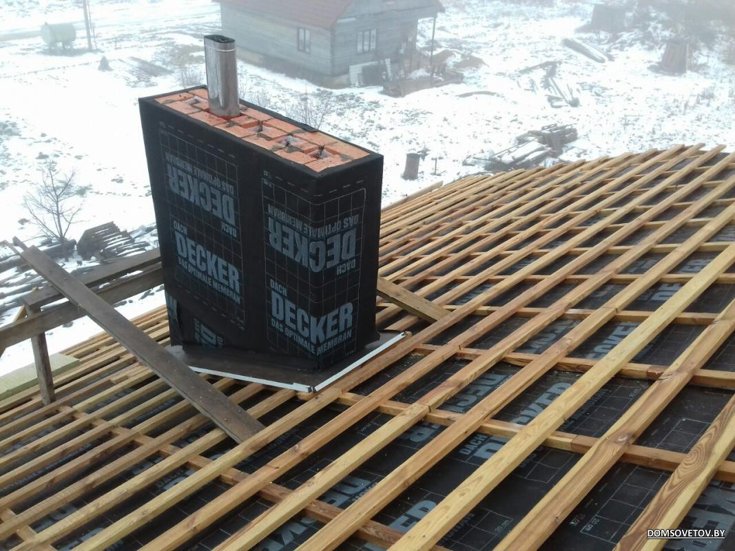

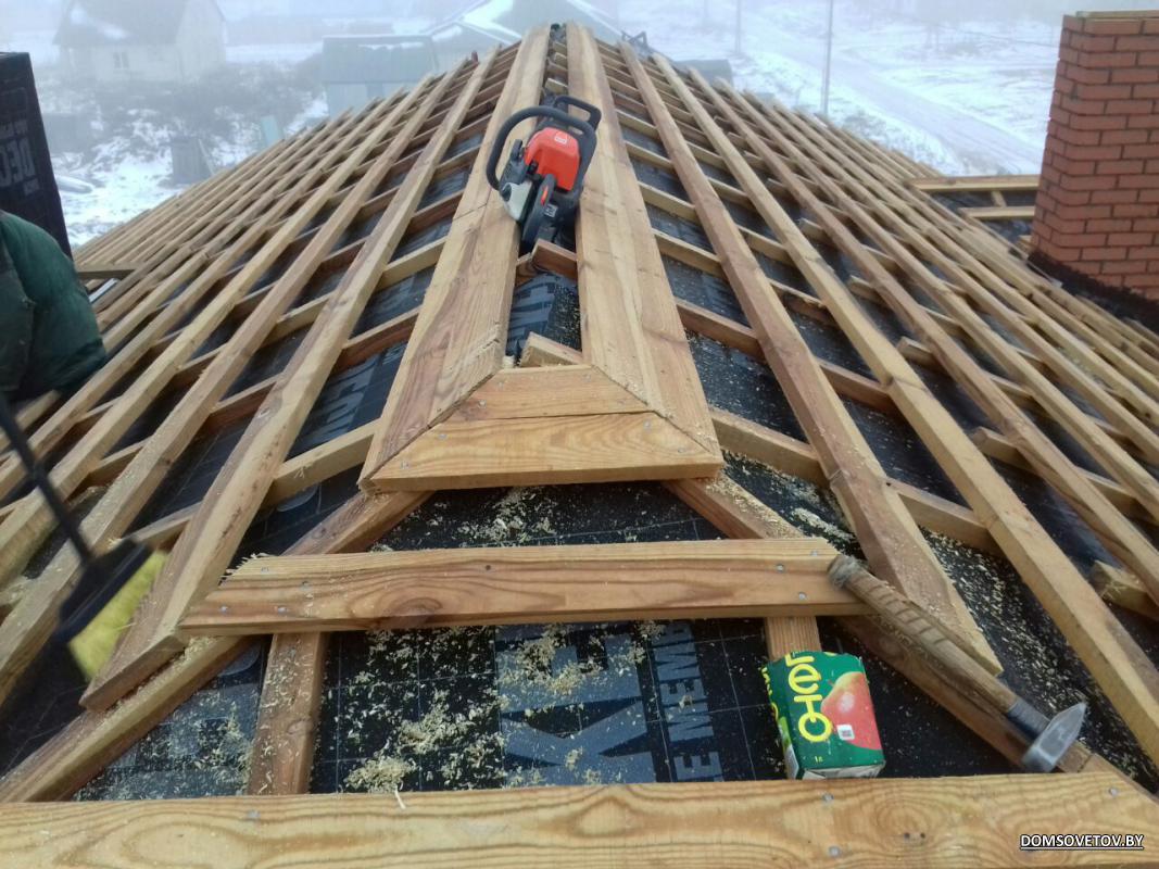

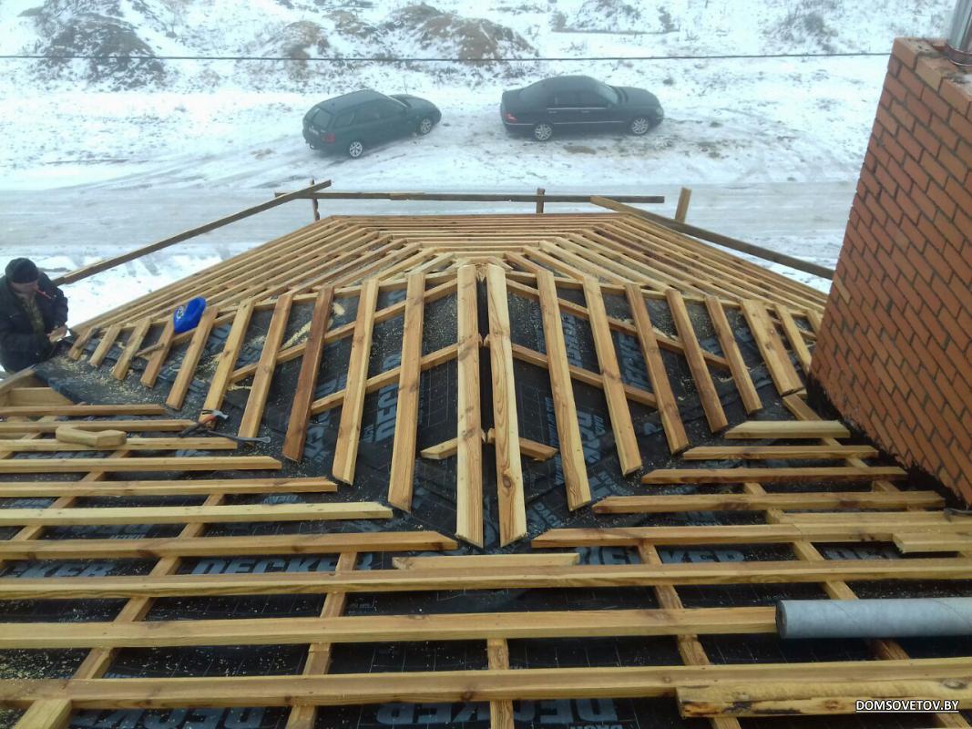

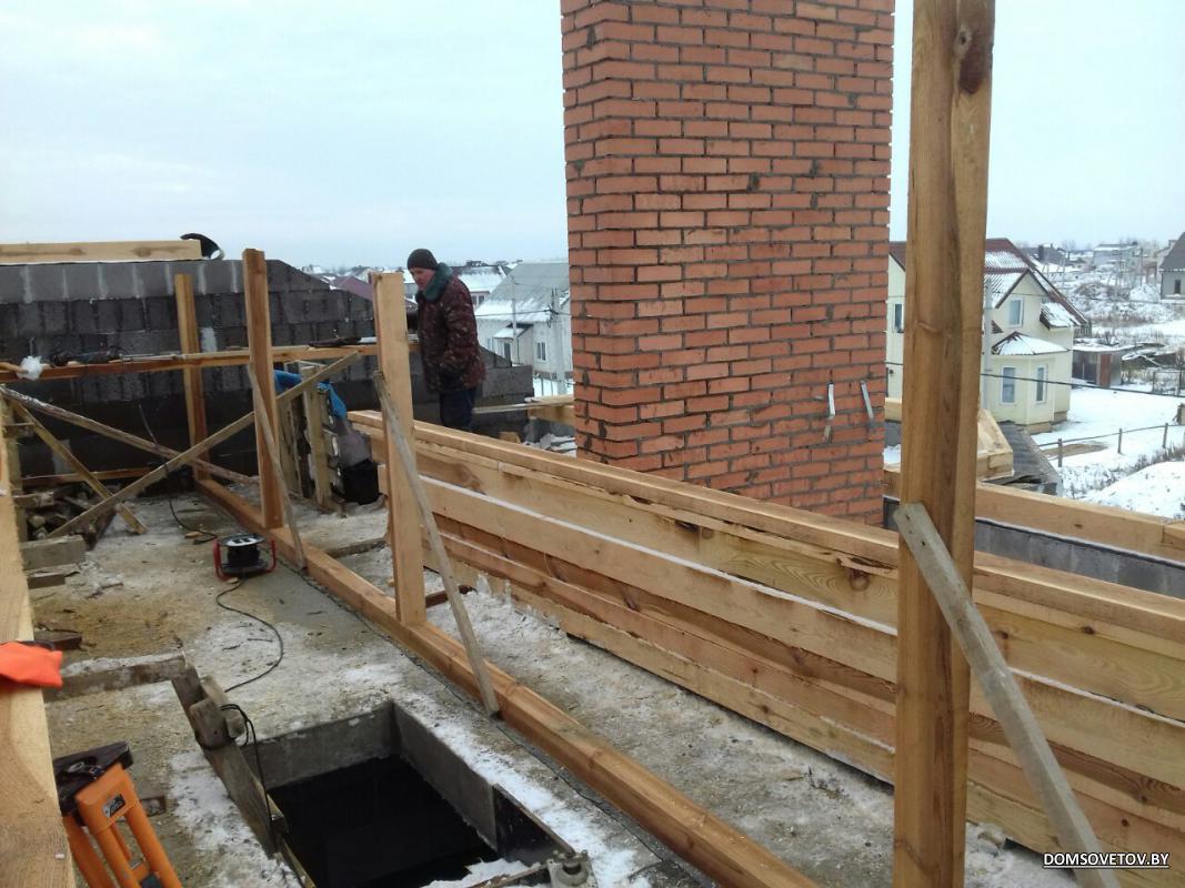

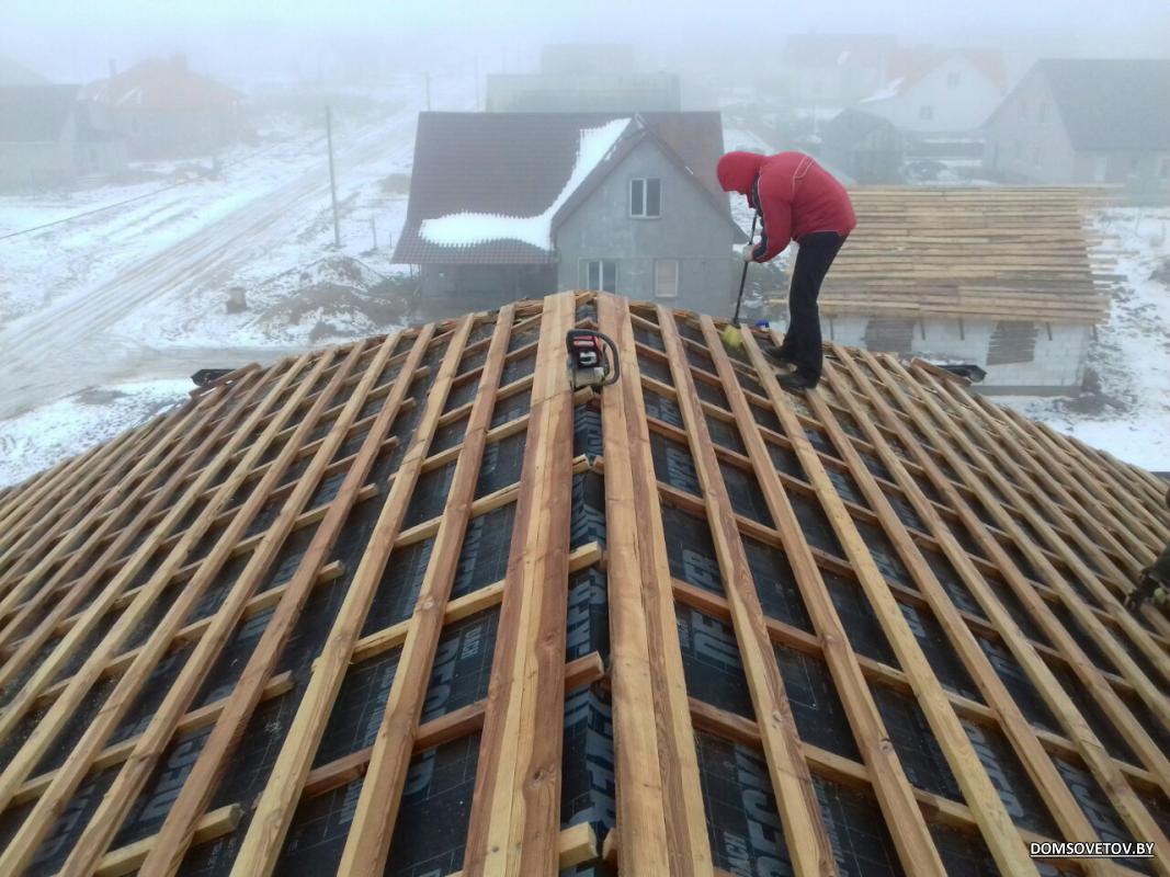

Дальше все стандартно - плотная мембрана, обрешетка
http://www.domsovetov.by/imagehostin...f66189e314.jpghttp://www.domsovetov.by/imagehostin...f66177c29b.jpghttp://www.domsovetov.by/imagehostin...f66169736c.jpg

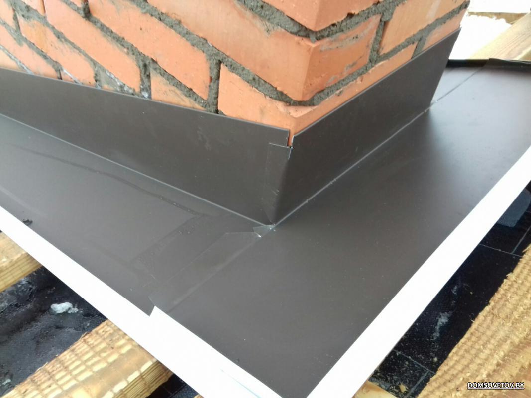

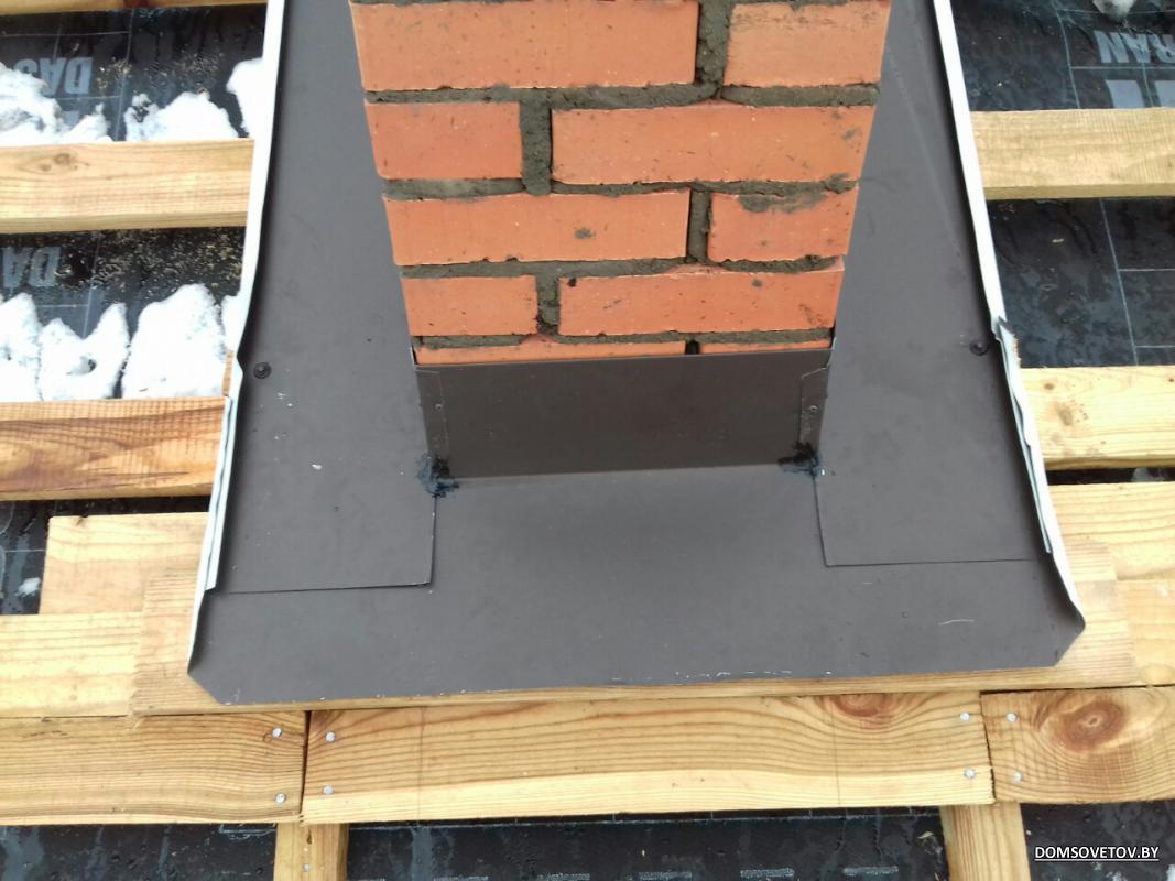

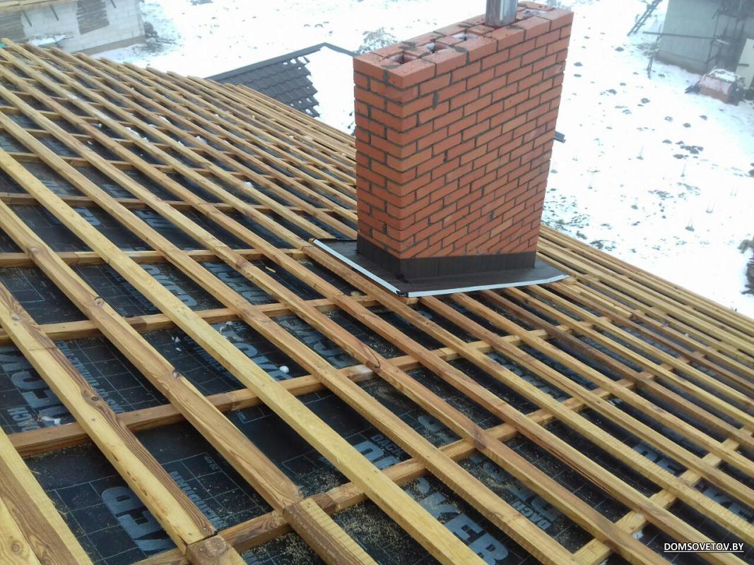

Узлы примыкания
http://www.domsovetov.by/imagehostin...f66a9605dc.jpghttp://www.domsovetov.by/imagehostin...f66aaebcf5.jpghttp://www.domsovetov.by/imagehostin...f66ac0766b.jpg

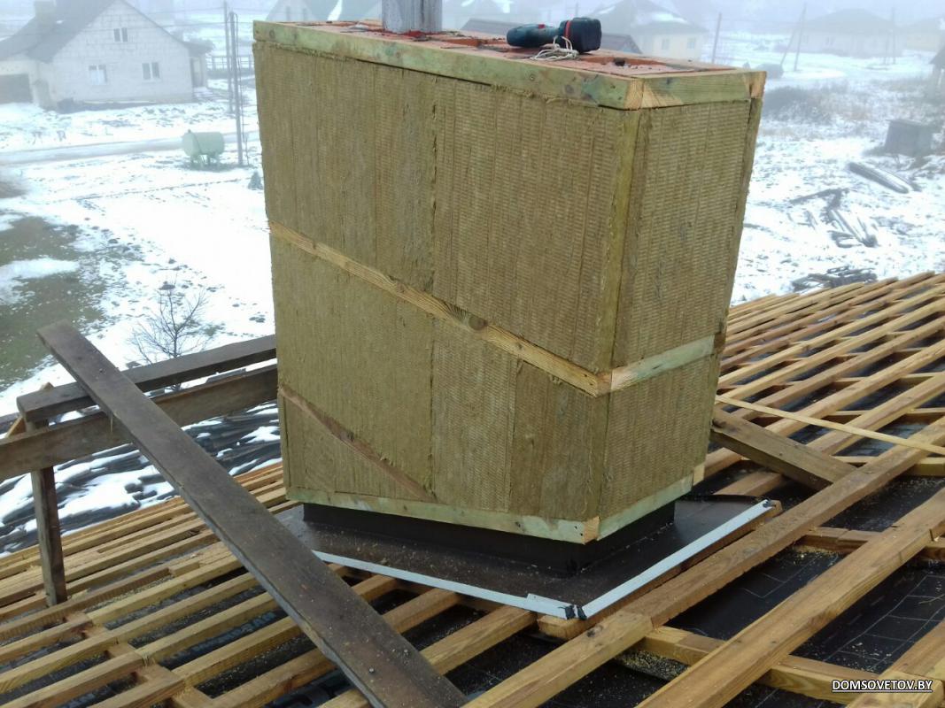

Утепление вентшахт. Утеплял плитами Белтеп - ужасный материал, крошится, пылит, без защиты не поработаешь.... потом чешешься и кашляешь пол дня. Но зато недорого ))
Снаружи обернул той же мембраной.
http://www.domsovetov.by/imagehostin...f66f49fd0c.jpghttp://www.domsovetov.by/imagehostin...f66f32b75d.jpg

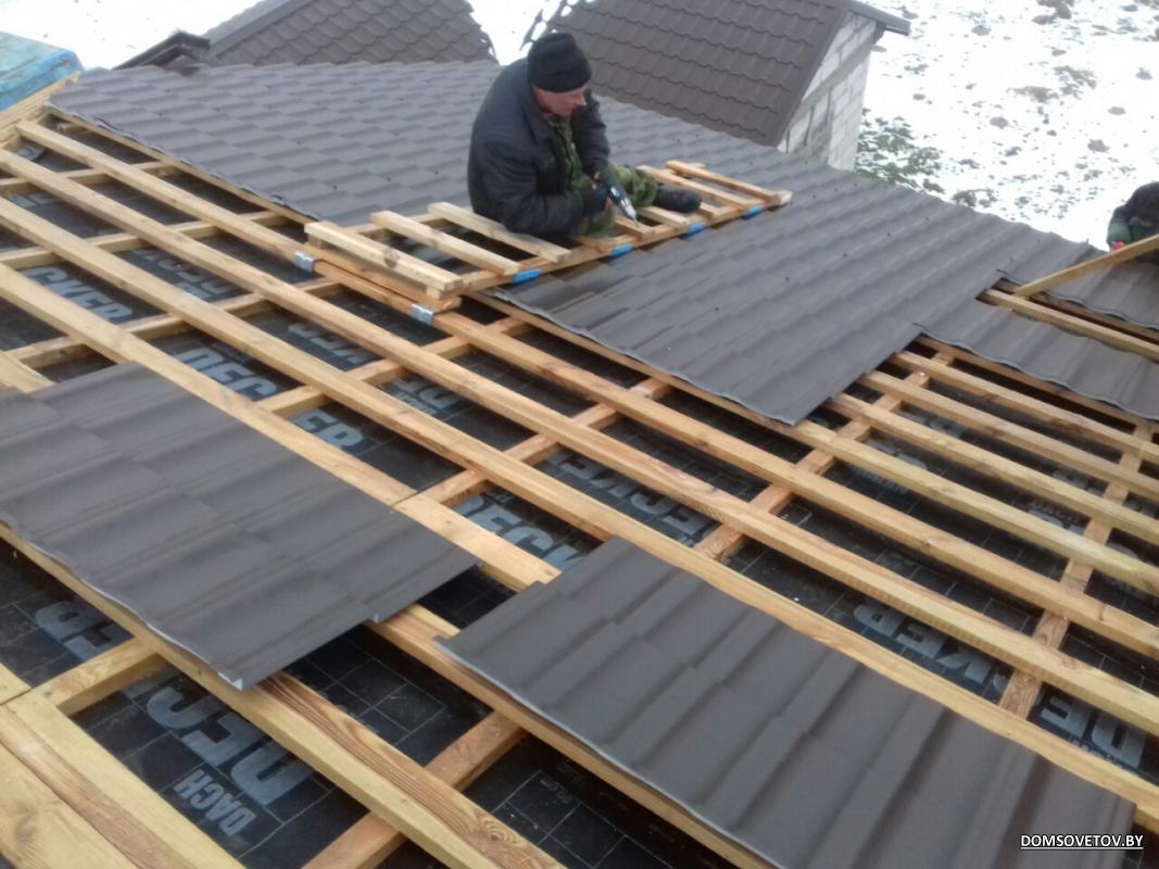

IT_Prof 12.06.2018 09:46

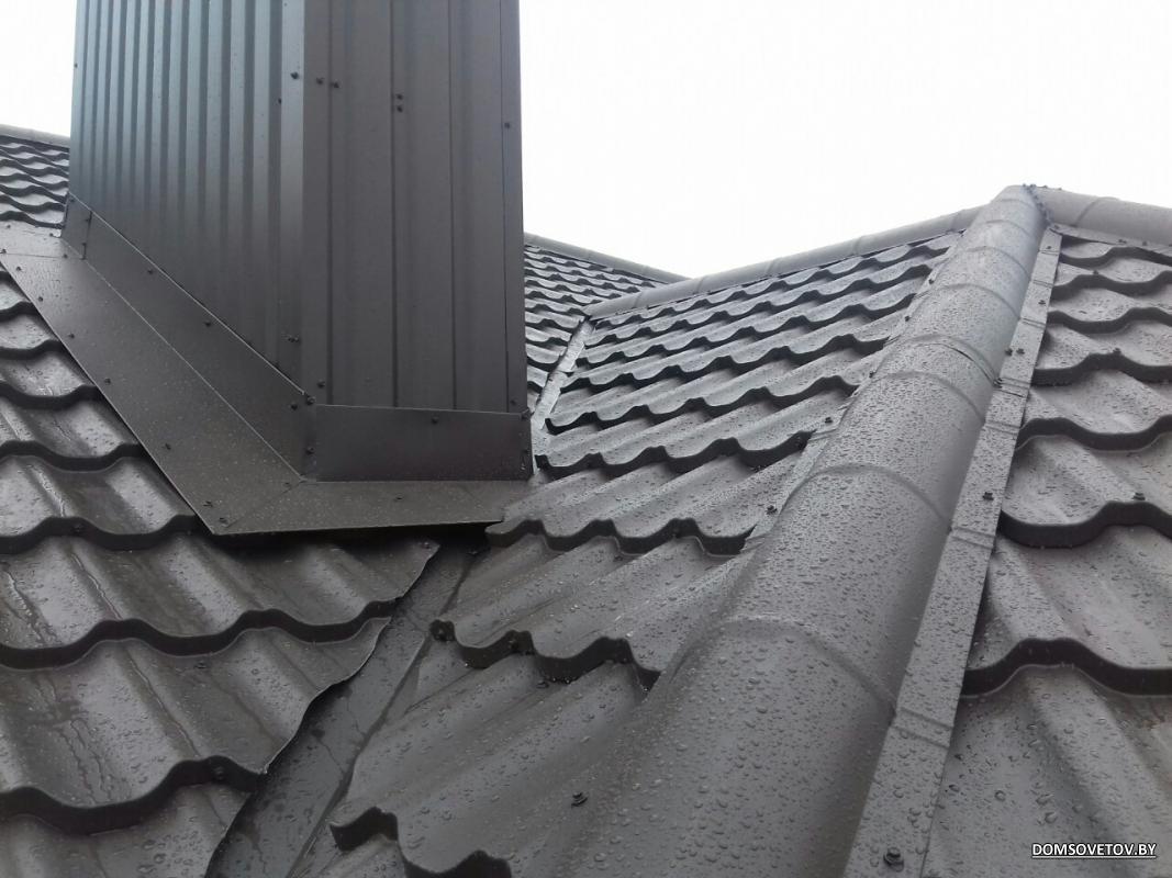

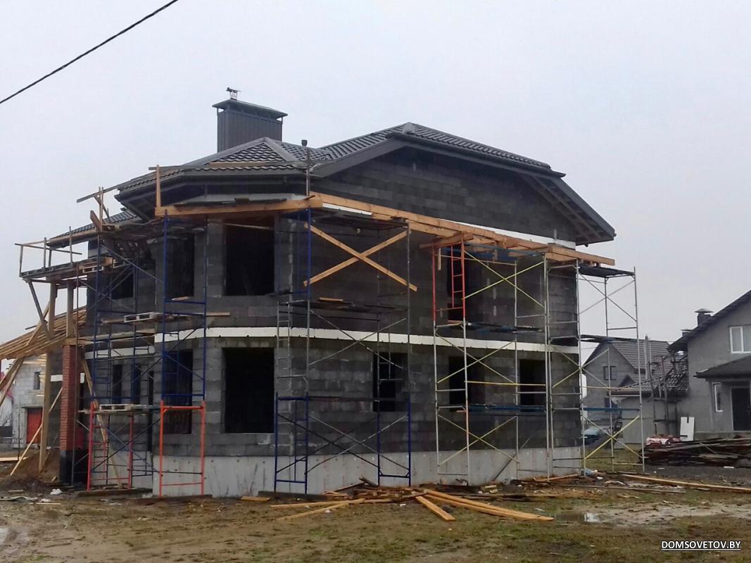

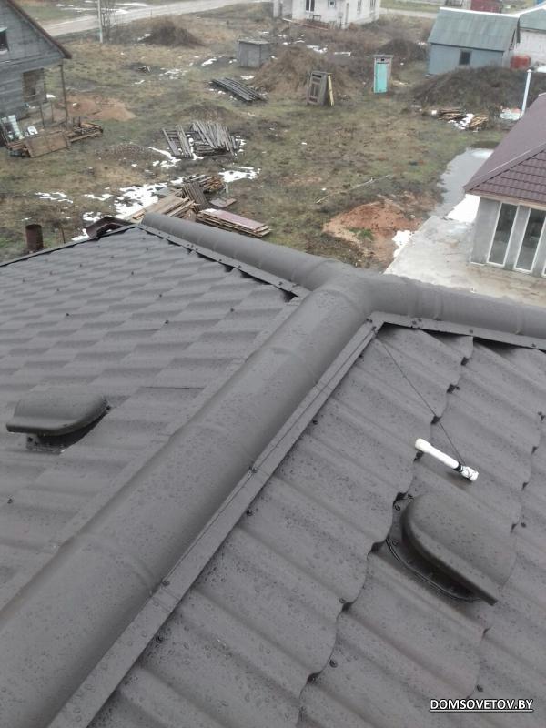

Так как крыша непростая, для минимизации отходов решил взять модульную металлочерепицу. Отходов действительно было немного.
http://www.domsovetov.by/imagehostin...f697a8b661.jpg

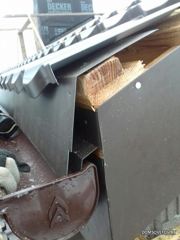

Долго думал, как правильно сделать карнизный узел. Благодаря толковому и опытному продавцу кровли, в итоге пришли к решению, где по нижней планке стекает конденсат с мембраны, а верхняя блокирует задувания дождя, снега и попадание мелких птиц под кровлю.:
http://www.domsovetov.by/imagehostin...f697b38344.jpg

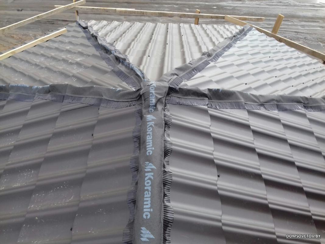

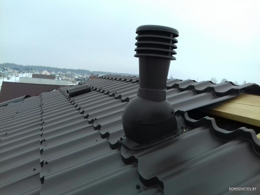

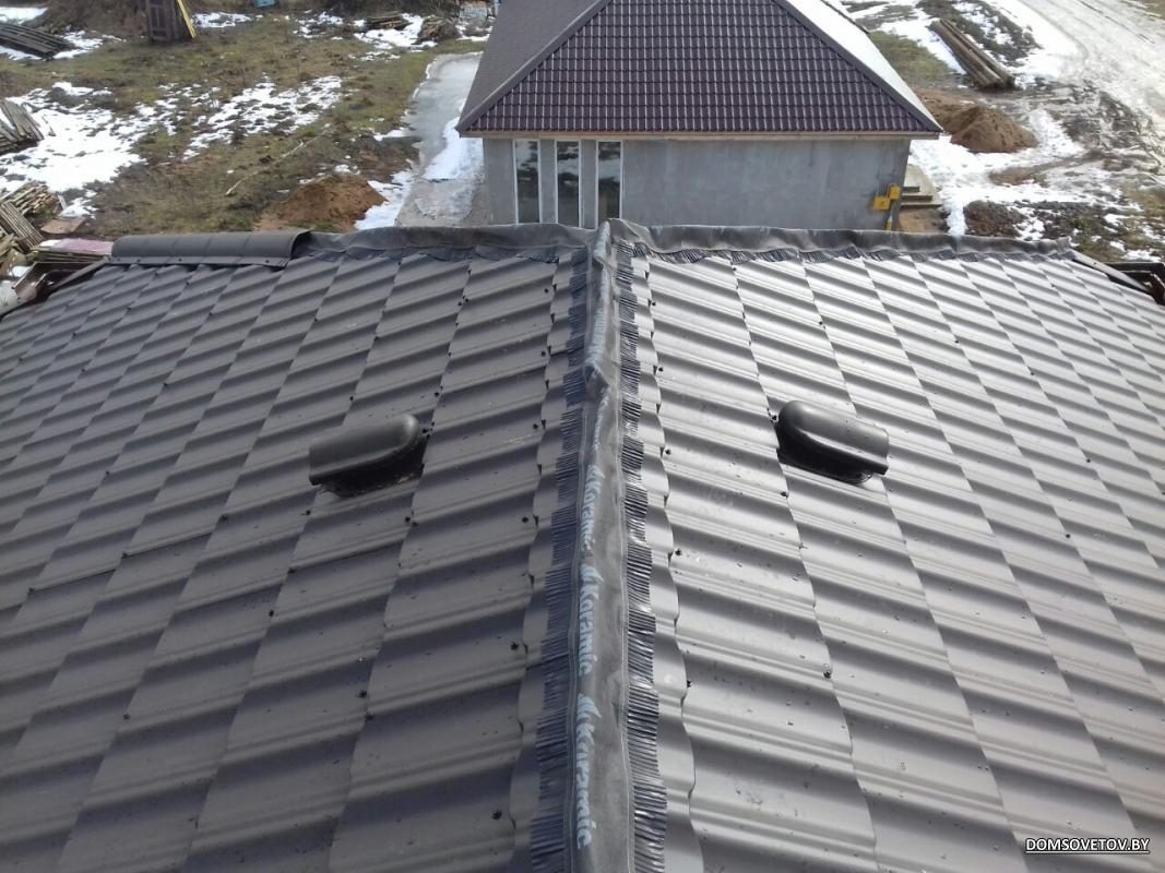

Так же ставил вентиляцию подкровельного пространства, вывел вентиляцию канализации, а на коньке применил аэроленту.
http://www.domsovetov.by/imagehostin...f6b216462d.jpghttp://www.domsovetov.by/imagehostin...f6b238622e.jpghttp://www.domsovetov.by/imagehostin...f6d11c7934.jpg

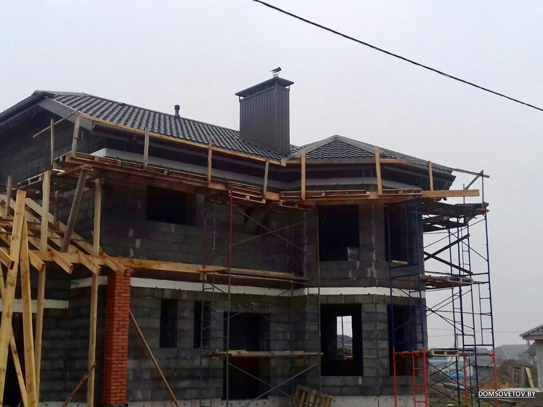

IT_Prof 12.06.2018 09:58

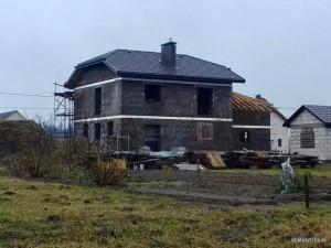

В итоге получилось неплохо. Мне нравится!
http://www.domsovetov.by/imagehostin...f6d128ba15.jpghttp://www.domsovetov.by/imagehostin...f6d112b7ed.jpg
http://www.domsovetov.by/imagehostin...f6ef0a9107.jpghttp://www.domsovetov.by/imagehostin...f6ef2270a3.jpghttp://www.domsovetov.by/imagehostin...f6ef17bf68.jpg
sergN 12.06.2018 11:01
вентиляция кровли-скока штук выхлопов?
(мне кааца им тяжело справляться.)
IT_Prof 12.06.2018 11:16
Сообщение от sergN (Сообщение 308779)
6 выхлопов + аэролента по всему коньку
