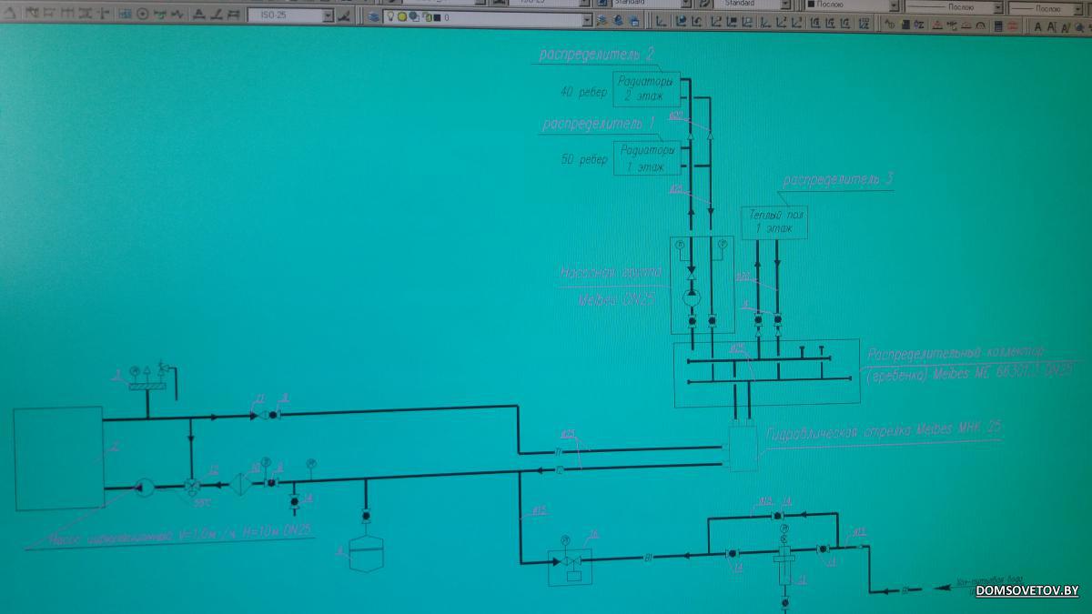

@bovik, давайте начнем с того какой котел у вас будет? ТТ или пеллеты, какой смесительный узел будет у котла - термоклапан, клапан с приводом, Ладдомат, какой насос будет стоять
Ориентируюсь на пеллетный котел, однако смущает стоимость самих пеллет. Знакомый накидал такую схему отопленияhttp://www.domsovetov.by/imagehostin...4ee12d2052.jpg
Но объяснить толком не смог для чего эти прибамбасы нужны. )))

@bovik, схема вполне рабочая, гидрострелка на ней присутствует, на еще один насос повесить надо будет загрузку бойлера. ГВС делайте с рециркуляцией
Я так понял-на ваш взгляд в при моих параметрах гидрострелка и насосная группа на радиаторное отопление оправдана?
Гвс планирую делать от электробойлера. ))) и тут тоже вопрос-как правильно закольцевать систему?)
Sas 24.03.2017 15:45
@bovik,
1. На мой взгляд, такая схема максимум лишена ошибок
Зачем ГВС от эл-ва? Пеллета в 2 раза дешевле. Можно бойлер взять комбинированный с электроТЭНом - это оправдано
Ошибок-это я так понимаю с давлением?
Зачем от электричества-это интересный вопрос)) по-дилетантски думаю что летом неудобно-нужно котел кочегарить чтобы подогреть воду ну и + аккумулятор нужен наверное; а вот про котлы с электротэном не слышал.

@bovik, На теплые полы нужен свой насос+смесительная группа; на схеме их не вижу, однако допускаю, что Ваш монтажник расположил насосно-смесительный узел на распределителе. Такой вариант также имеет право на существование, хотя при такой архитектуре системы как у Вас целесообразнее все узлы собрать в одном место, чтобы не бегать по всему дому. Нужен насос для загрузки бойлера косвенного нагрева. Как Вам уже сказали Выше, существуют БКН со встроенными электротенами на 1,5 и 2 КВт. Не хотите греть ГВС от котла, включаете электронагрев. Пользоваться электроводонагревателем круглый год при наличии котла - крайняя расточительность. Хотя я с этим сталкиваюсь ежедневно: люди экономят копейки на трубах, кранах, автоматике, но вешают на стенку электроводонагреватель.
Да насос для теплого пола и смесительная группа устанавливаются при гребенке (на схеме они не показаны). Меня больше интересует информация о необходимости наличия насосной группы для радиаторов отпления. Знакомый сказал что трассы небольшие-продавит и без насосной группы. В Польше в профильном магазине-продавец также сказал что необязательно ее наличие при твердотопливном котле.
А вот про бойлер-мне понравилось что есть комбинированные-буду такой и ставить
