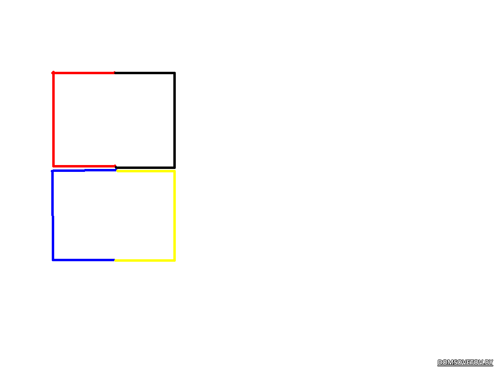

Есть швеллера десятка. Хочу из них сварить такую балку (см. вложение) Так вообще можно делать?http://www.domsovetov.by/imagehostin...2a3649c6cf.png

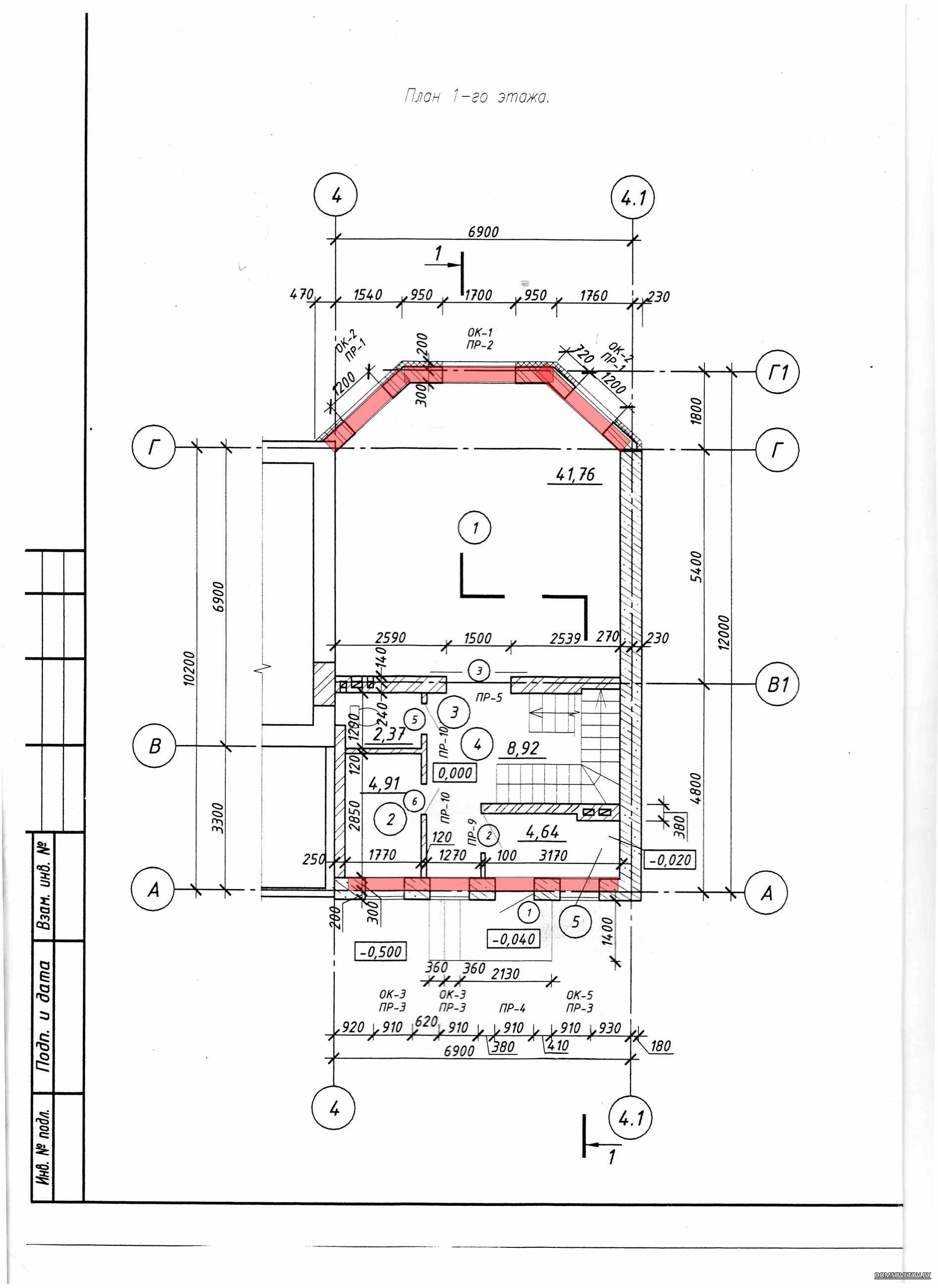

Доброго дня. Строится 2-х этажная пристройка к шлакобетонному дому. Стены блок на клей толщиной 50см (плотность 500, прочность 2.5). Вывожу стены 1-го этажа пристройки, дошел до уровня перемычек. Вопрос: Можно-ли сборные перемычки над каждым оконным или дверным проемом заменить одной длинной самодельной? Как правильно заармировать и каким бетоном заливать? На картинке места сосредоточения перемычек и планируемая заливка обозначены красным. Через блок от уровня перемычек будет армпояс, связывающий периметр всех несущих стен старого дома и пристройки. Тот же вопрос каких размеров пояса достаточно и какого армирования хватит? 1-этаж перекрывается плитами 5,1 м и 6,8 м, которые сходятся на несущей стене посередине (выполнена из блоков 40 см. плотность 500, прочность 2.5). 2-ой этаж полноразмерный+нежилой чердак, перекрытие 2-го планируется деревянное.
http://www.domsovetov.by/imagehostin...a98b2d5158.jpg
