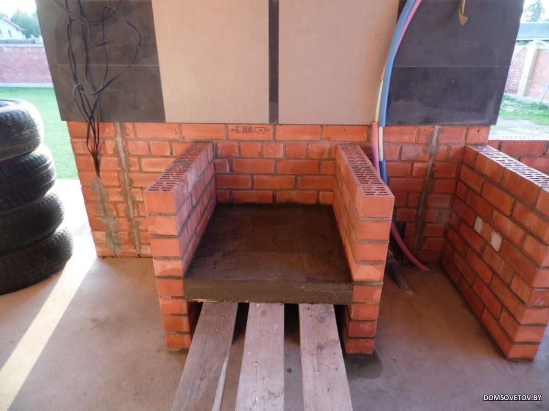

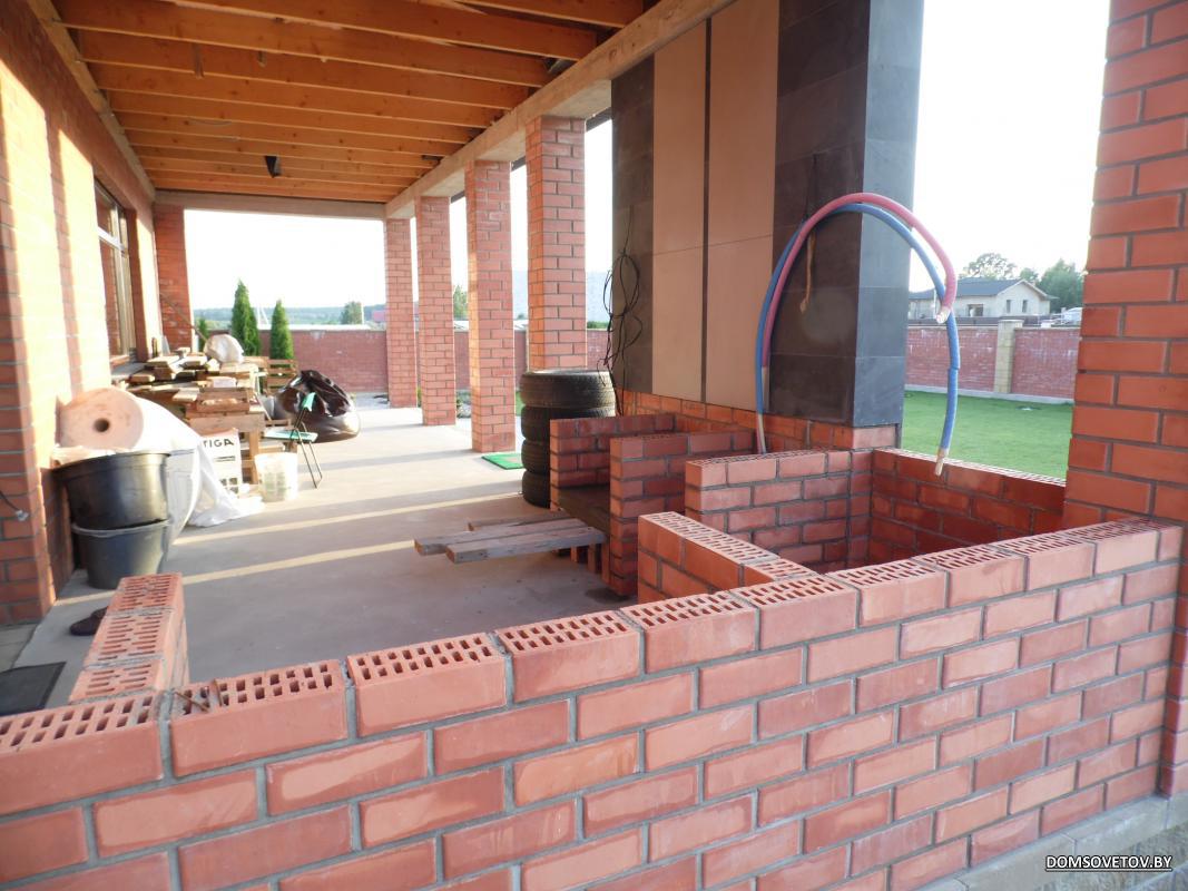

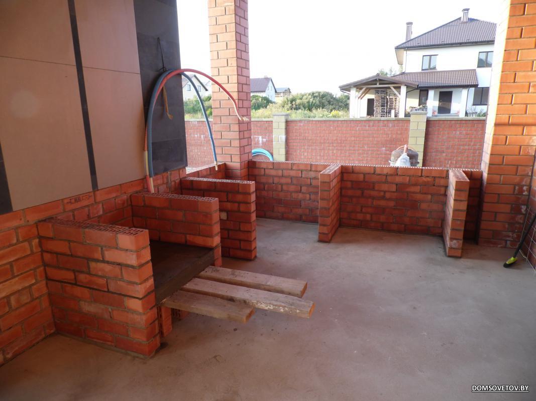

Димакратия 10.08.2017 21:41

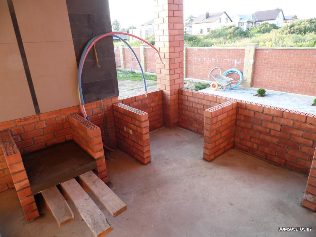

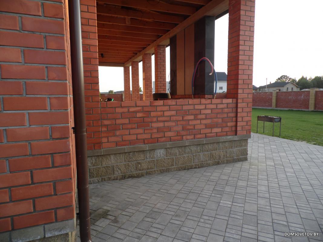

Основание под печку-гриль и столешницу
http://www.domsovetov.by/imagehostin...ca6e5a0514.jpghttp://www.domsovetov.by/imagehostin...ca6f410571.jpghttp://www.domsovetov.by/imagehostin...ca7068dc0a.jpghttp://www.domsovetov.by/imagehostin...ca716d4512.jpghttp://www.domsovetov.by/imagehostin...ca724c95cc.jpghttp://www.domsovetov.by/imagehostin...ca735c33cf.jpg

Kuzbar 11.08.2017 09:37
А это кирпич какой то особенный жаропрочный?
Антон-Брест 11.08.2017 09:45
Как дымоход будет организован?
Димакратия 11.08.2017 09:49
@Kuzbar, обычный пустотелый полуторный.
Долго выбирал, что же лучше на террасе сделать, ибо хотелось и гриль и одновременно, чтобы и топка какая-то была, чтобы можно было и помещение немножко погреть и на огонь посмотреть.

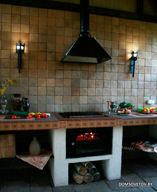

Выбрал вот такой гриль в результате
http://www.domsovetov.by/imagehostin...d522aa94ab.jpg
You Tube " width="452" height="344"> You Tube "/>Видео
Тут площадка для дров регулируется по высоте.
Имхо удобно должно быть...
Ну а сама топка от стенок будет отстоять с каждой стороны по 4 см, 3,5 см из которых будут закрыты кусочками суперизола по периметру (чтобы с видимой стороны щелей не было).
На залитой монолитной площадке есть два отверстия (каждое в кирпич), так что воздух будет поступать снизу и не давать стенкам (как металлическим, так и кирпичным) перегреваться.

Пока еще не думал, для начала установлю черновой кожух.
Кожух еще тоже надо найти (ну или заказать сварить).
А о внешней отделке кожуха подумаю, когда увижу как все это будет работать на месте.
Ну то есть конструкция будет простой:
- колпак для сбора дыма (будет гораздо больше, чем на фотке)
- труба (что-то типа круглой 200мм или квадратной 250мм)
Пока, если честно, тему не прорабатывал, меня пока больше заливка плиты, установка гриля и мойки больше заботят )))

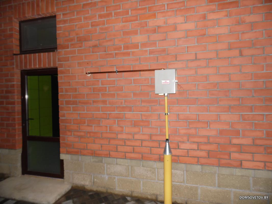

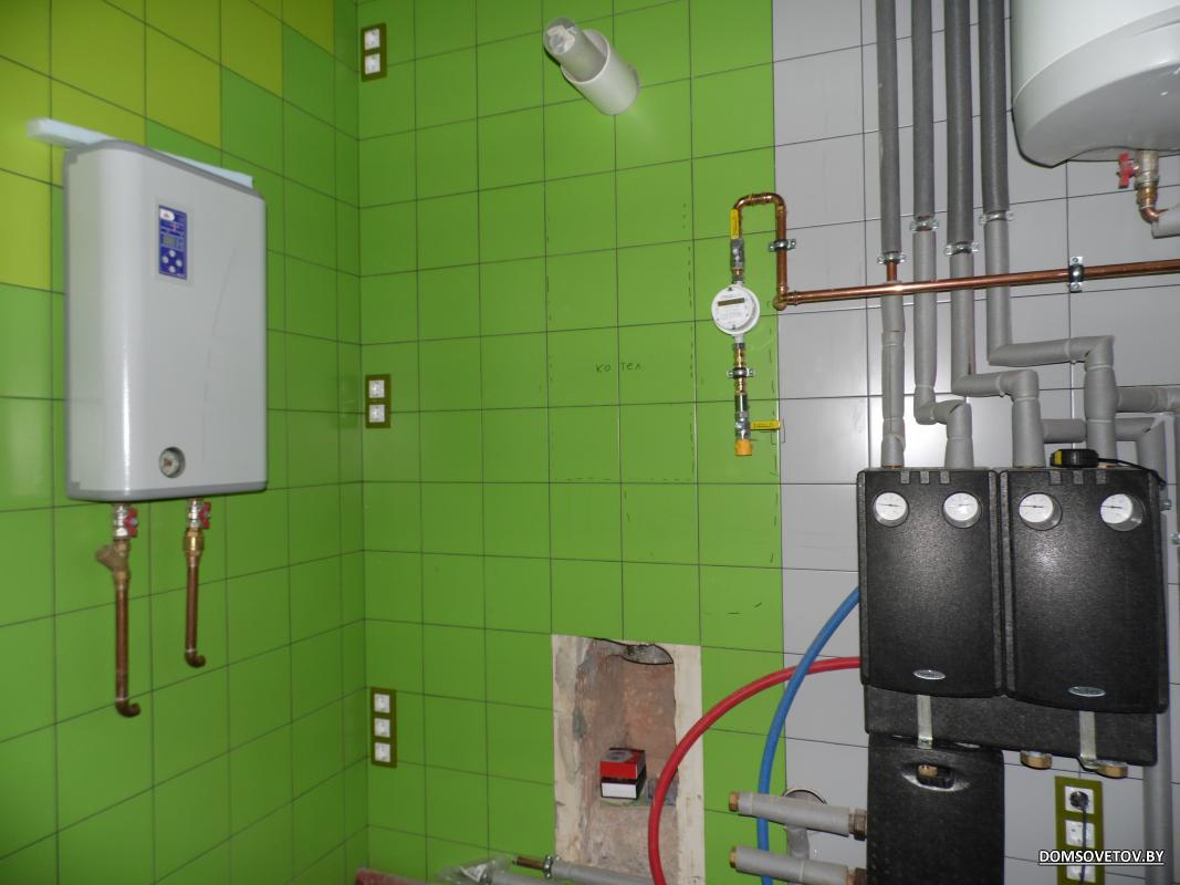

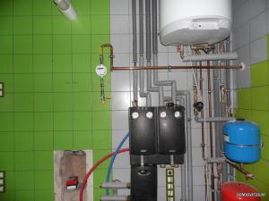

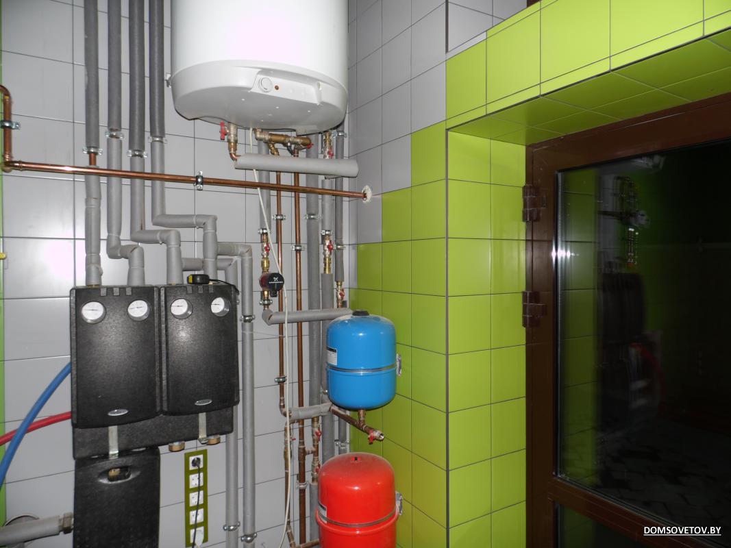

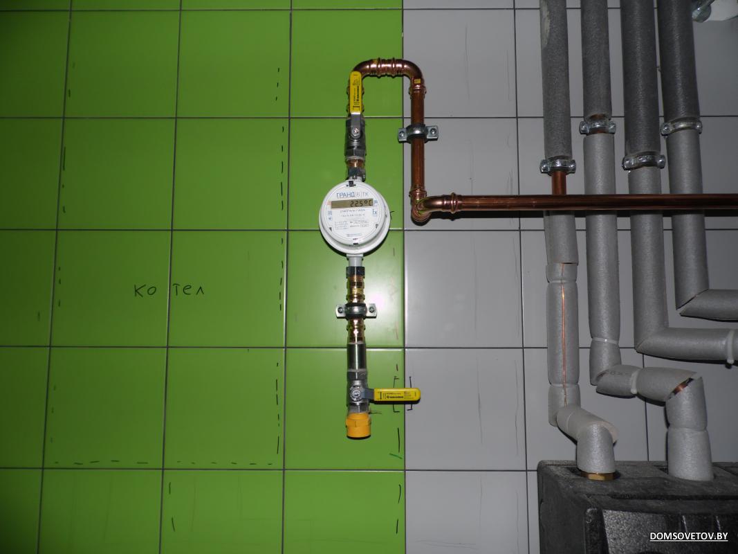

#дайтегаз
http://www.domsovetov.by/imagehostin...1fdff5ad36.jpghttp://www.domsovetov.by/imagehostin...1fe2ccb41a.jpghttp://www.domsovetov.by/imagehostin...1fe182cb5a.jpghttp://www.domsovetov.by/imagehostin...1fe0b64479.jpghttp://www.domsovetov.by/imagehostin...1fe3a85d8d.jpghttp://www.domsovetov.by/imagehostin...1fe5528c19.jpg

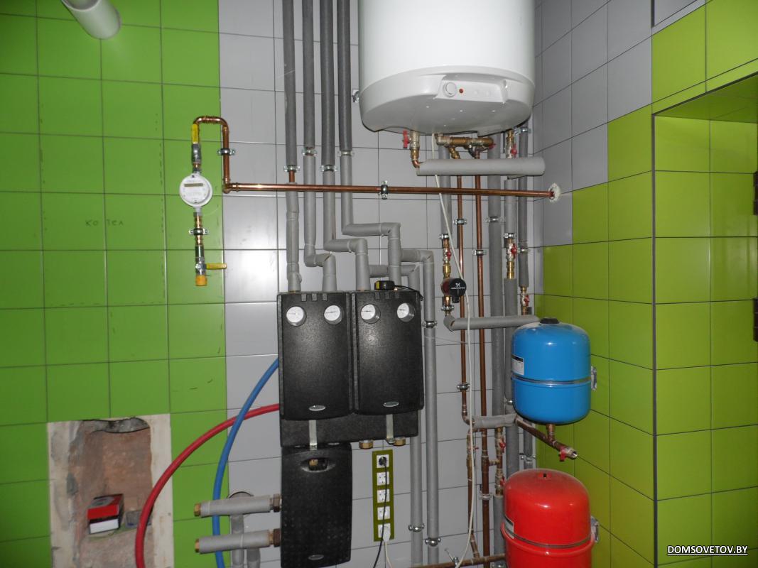

Монтаж делал Налан. Недоволен. Сначала делают, а потом думают.
Кругом бардак и разгильдяйство.
