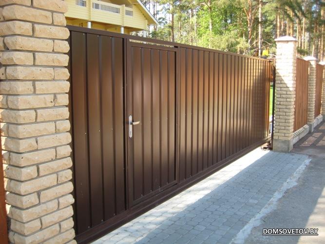

JTV 04.02.2015 12:03
сделал калитку прямо в откатных воротах.
приходится переступать нижнюю балку, но там около 10 сантиметров, не критично.
иначе калитка не помещалась, да и используется крайне редко, в основном на машине все передвижения.
картинка из интернетов для примера.
http://www.domsovetov.by/imagehostin...1e04f8c7ac.jpg
