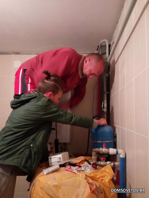

VAR 02.06.2017 22:15
ихооо! пятничный семейный трэш в четыре атмосферы...))!!!
зы. блть. как обзавелся этим мандроидом перестали вставляться нормально фотки... хрень какая то...!!!!
http://www.domsovetov.by/imagehostin...1bbcb773bf.jpg
ignatov 02.06.2017 22:38
Сообщение от voffka (Сообщение 290579)
Перекрыть подвод воды к бойлеру. Открыть какой-нить кран горячей воды, слить, пока перестанет течь (пока не сольется то, что зашло в расш.бак) - после этого проверить давление воздуха в расш.бачке, должно быть примерно на 0,2 атм ниже рабочего в водяной системе.
Давление в РБ бойлера должно быть чуть выше максимального давления холодной воды.
VAR 02.06.2017 22:54
@ignatov, спасибо за помощь !!!
ignatov 02.06.2017 22:56
Да не за что, я же только шланг подержал)))
