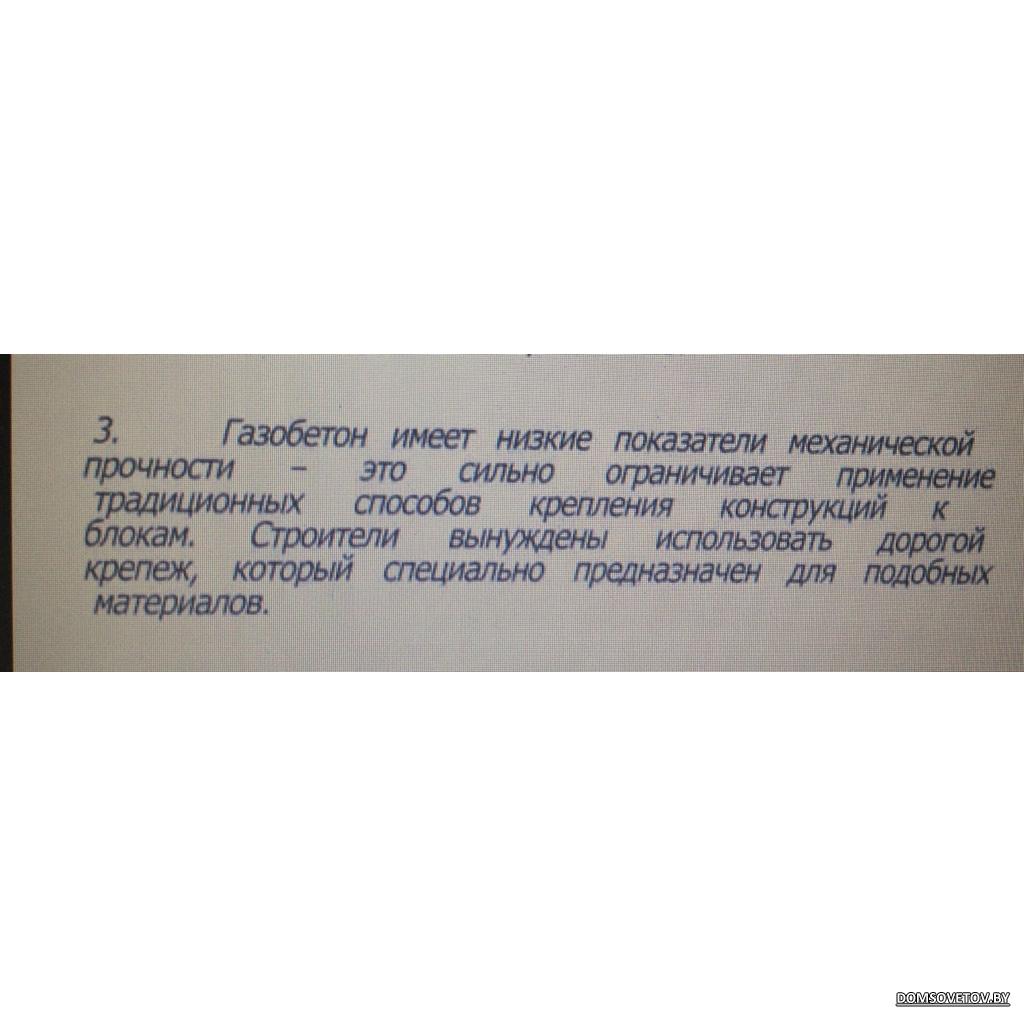

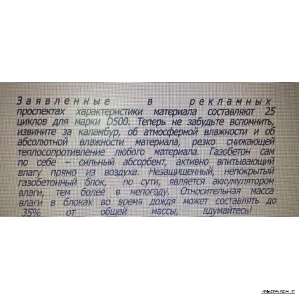

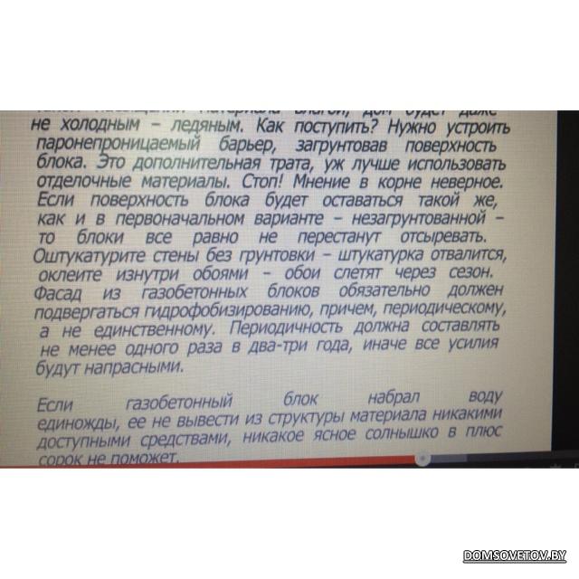

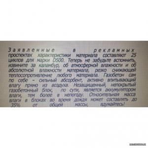

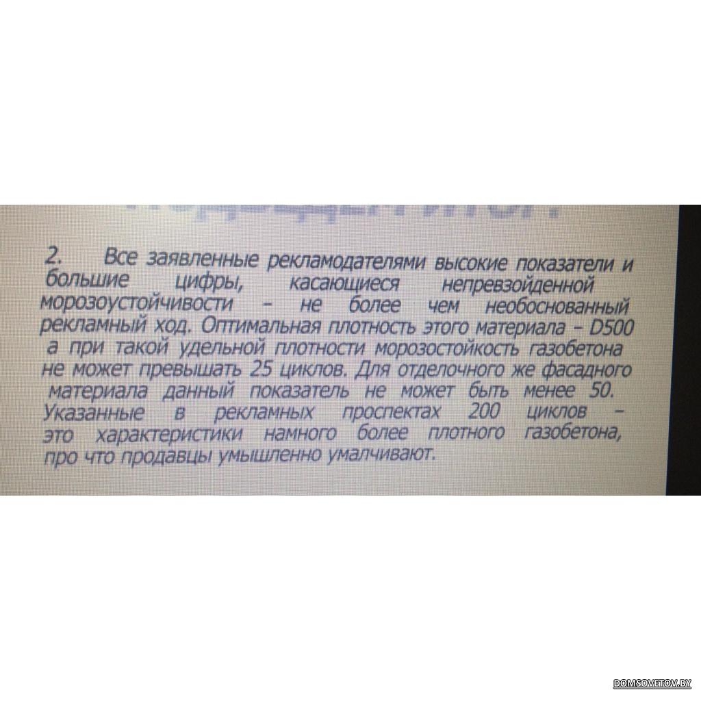

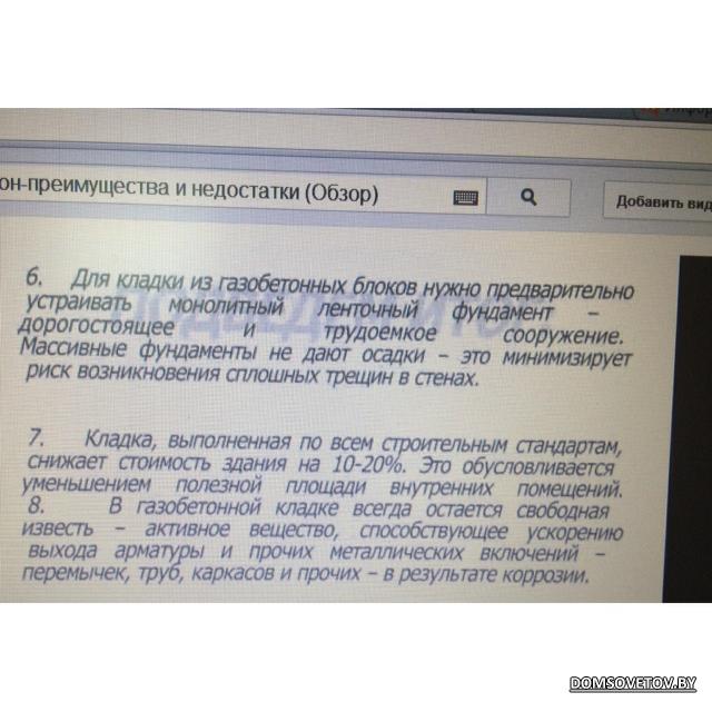

Alexus, Как раз занялся изучением газосиликата! Обнаружил еще больше "интересных" деталей!
voffka, С логикой проблема у вас. Мне ваша картинка ничего не дала. Лучше бы не заморачивались, Яндексный Пуаро. Доказательства выше всяких похвал. Что вы знаете об этом здании? Откуда вы взяли фотографию? Причины? Возраст здания? Что вы можете сказать о нём, следопыт вы эдакий?
Saburoff, Медведи когда засыпают, подскажите? Не пора? Как у вас принято?
Разговор мне действительно напоминает приём пациентов. Но, врач всегда была хорошей, но неблагодарной профессией. Так что стерплю. Заканчивать разговор вы со мной ведь не желаете, а жаль. Я предлагал. После теперь не сыпьте разными форумчанскими понятиями, раз вам сей диалог жизненно необходим.
Вот очень занимательное видео про газосиликат, как раз занимался изучением. Если умеете читать и если есть время, обязательно "почитайте" видео. ОЧЕНЬ полезное. Особенно для таких, как и я. Которым посоветовали изучить свойства газосиликата и иже с ним. Ибо газосиликат, газобетон одно и тоже. Пенобетон, туда же, но оставлю его в покое, доберусь еще.
А тем, кому не особо нравится читать, я сфотографировал очень интересные моменты. Хотя всё же не поленитесь. http://www.domsovetov.by/imagehostin...3e1651bd25.jpghttp://www.domsovetov.by/imagehostin...e18d87b36.jpeghttp://www.domsovetov.by/imagehostin...e18eb144a.jpeghttp://www.domsovetov.by/imagehostin...e190185f2.jpeghttp://www.domsovetov.by/imagehostin...e190cc0ef.jpeghttp://www.domsovetov.by/imagehostin...e191e10dc.jpeghttp://www.domsovetov.by/imagehostin...e1935e6fc.jpeghttp://www.domsovetov.by/imagehostin...e19486a4b.jpeghttp://www.domsovetov.by/imagehostin...e195b2aa1.jpeghttp://www.domsovetov.by/imagehostin...e196bea05.jpeghttp://www.domsovetov.by/imagehostin...3e1981e77d.jpg
