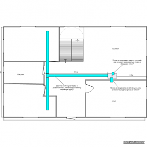

Дошел ход до монтажа воздуховодов. Подскажите, имеет ли право на жизнь такая схема:
И, соответственно, вопросы:
1) Там, где труба разветвляется на две в жилые комнаты, достаточно ли одной трубы с разветвлением, или в каждую комнату нужно вести отдельную трубу?
2) Нужно ли продлевать канал на кухне, или он может выходить и заканчиваться прямо за топкой?
3) Такой же вопрос по гостиной: нужно ли продлевать этот канал, или его выход можно сделать прямо в коробе камина?
http://www.domsovetov.by/imagehostin...b01ca69581.png
Prosto 26.06.2013 23:07
Сообщение от Весёлочка (Сообщение 148246)
насколько я понимю надо две трубы вести. К тому же в дальний от двери угол комнаты. Насчет кухни, если там вытяжка то вроде бессмыслено везти туда от камина трубу.
Valery_SY 27.06.2013 01:35
Весёлочка, чтобы все работало, каналы должны иметь одинаковые сопротивления движению горячего воздуха. Если одинаковые диаметры труб, то и длины примерно должны быть одинаковыми. Либо надо считать. В любом случае, с такими пропорциями каналов, как у Вас ничего не выйдет. Весь нагретый воздух выйдет по коротким каналам. По длинным ничего не пойдет, как не выполняй, одной или двумя трубами.
Весёлочка 27.06.2013 17:50
ох, какие тонкости... а казалось так просто :(
