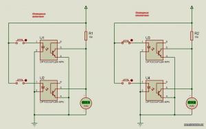

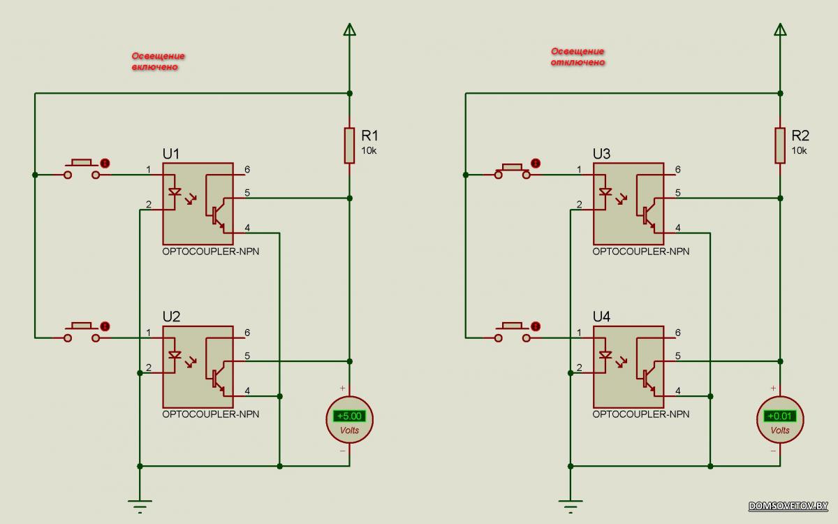

P.S. Смоделировал в Протеусе "монтажное ИЛИ" на оптронах для контроля состояния освещения (согласно схемы из поста #347). Все должно получится:
http://www.domsovetov.by/imagehostin...56f8ca4ca3.jpg
Scorpy 13.05.2016 10:10
мне всежэ думаеца, можно былобы обойтись одним оптроном паралельно нагрузке, но это зависит от того как проводв тянуть. 2 оптрона вешаюца сразу на рэлюшку. то так проще
Michael. 13.05.2016 11:18
Совершенно верно, что бы не тянуть дополнительные сигнальные провода и была применена схема с двумя оптронами

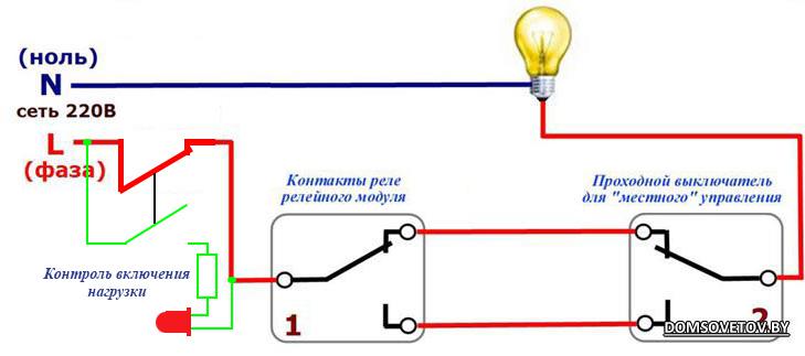

Можно обойтись одним оптроном, но при условии, что нам не нужна сигнализация о текущем состоянии канала, а нужно только отключить канал при нажатии удобной кнопочки "выключить все". (Ведь первоначально у нас была именно такая задача.) Алгоритм такой: размыкаем фазу на среднем контакте реле и включаем диод сигнализации. Если горит, то нагрузка была включена. Переключаем состояние реле на противоположное, восстанавливаем фазу на центральном контакте.
http://www.domsovetov.by/imagehostin...78e3ec84e8.jpg
В принципе, можно при необходимости так "щелкать", чтобы узнать текущее состояние линии, но тогда лампочка будет кратковременно выключаться, что не всегда удобно. Но зато экономим по одному оптрону в каждом канале, но нужен контактор или реле, чтобы коммутировать фазу на центральных выводах реле. Имеет смысл, если много каналов управления. Тогда экономим много оптронов.
