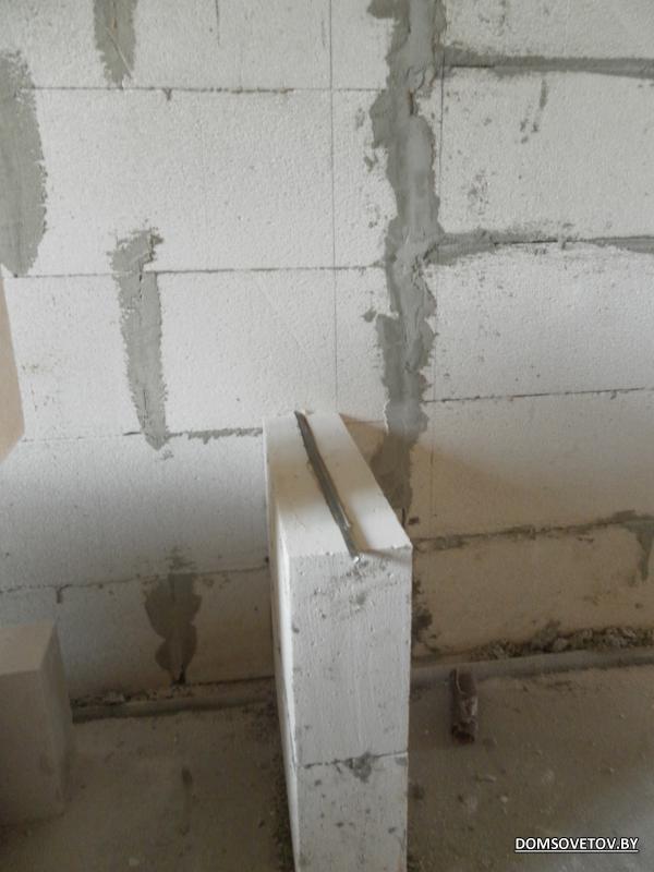

geoden 06.09.2017 22:16

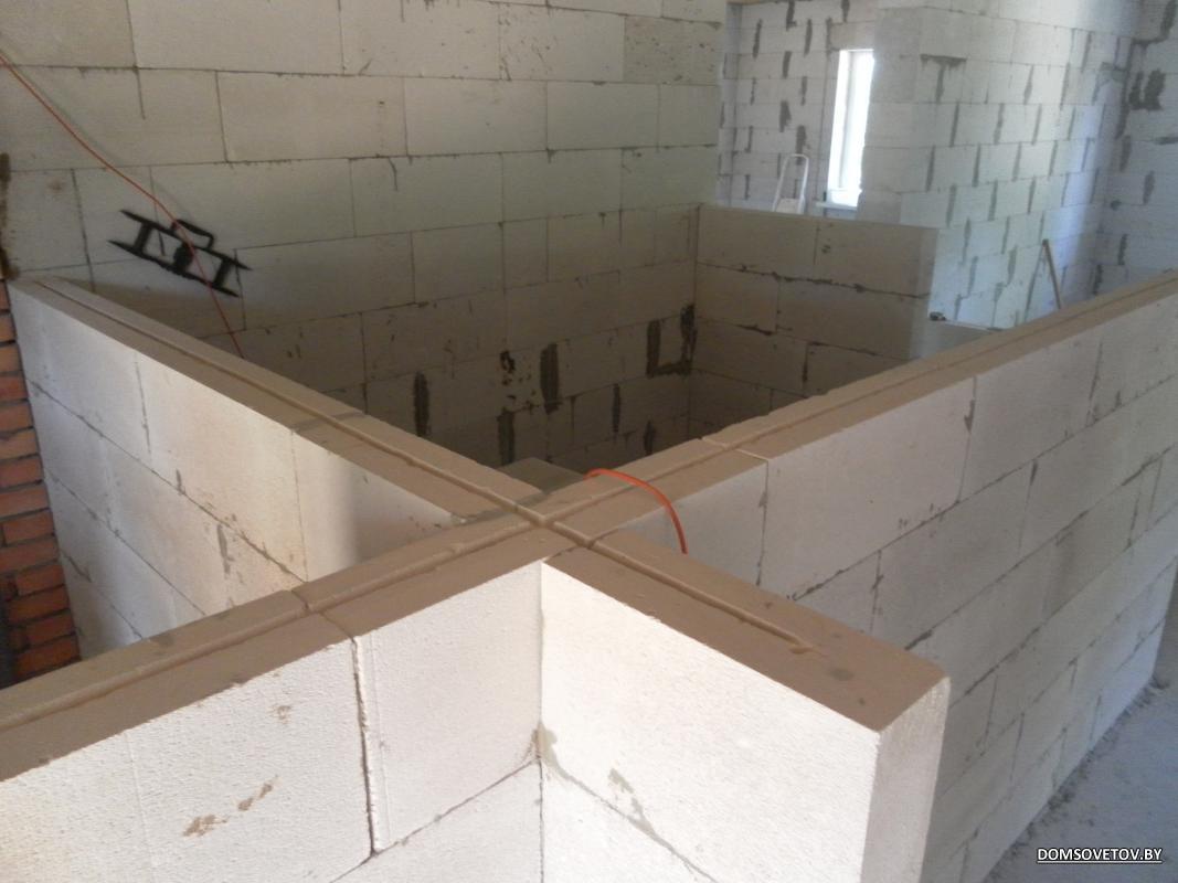

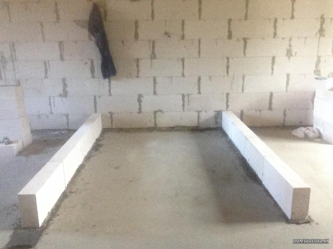

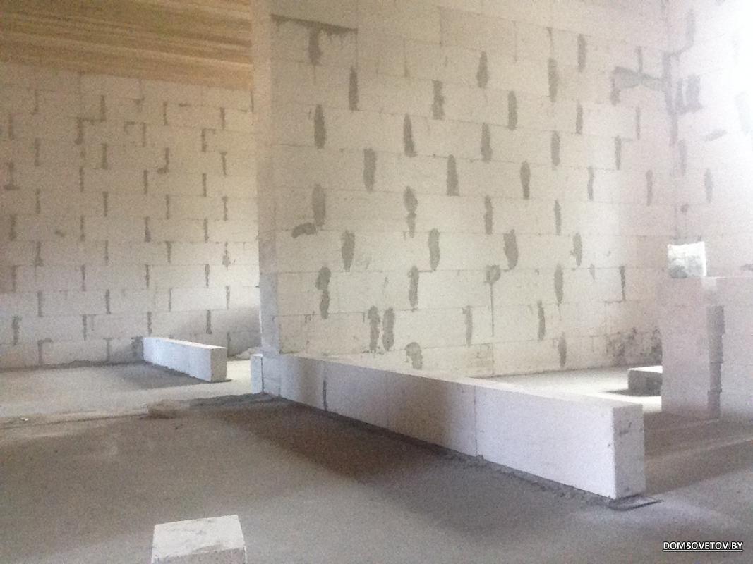

Остановился я на перегородках. Подождал покуда стяжка хорошо схватится. Заказал блоки 125 мм "забудова", арматуры. Еще по ходу брал уголки, пилу по блокам.
Вообщем, начал выкладывать первые ряды блоков, под будущие перегороди. Два дня промучался, но сделал.
http://www.domsovetov.by/imagehostin...049644cca7.jpghttp://www.domsovetov.by/imagehostin...049748cf59.jpg
geoden 06.09.2017 22:22

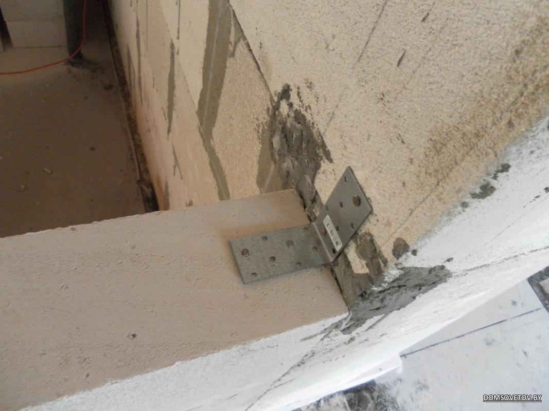

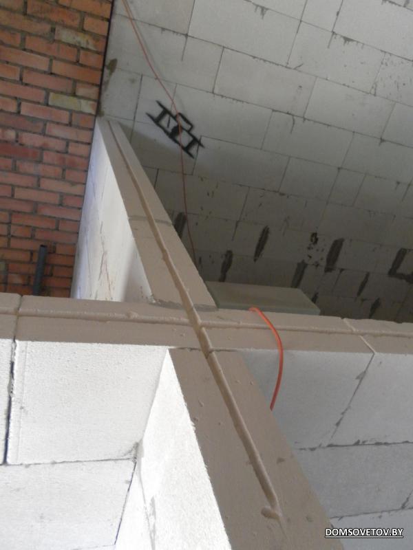

Решено было армировать, каждый третий ряд блоков, промежуточные два ряда крепить уголками. Примыкание одиночных блоков к стенам, каждый блок армировать.
http://www.domsovetov.by/imagehostin...04a9571199.jpghttp://www.domsovetov.by/imagehostin...04abf61fee.jpghttp://www.domsovetov.by/imagehostin...04ae537aee.jpg
geoden 06.09.2017 22:24

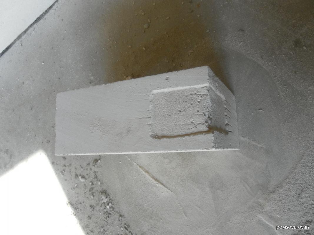

Где шло крепление уголками, в примыкающем блоке делал канавку, чтобы прилегал плотно к стене.
http://www.domsovetov.by/imagehostin...04b5f051b2.jpghttp://www.domsovetov.by/imagehostin...04b6dd0659.jpg
