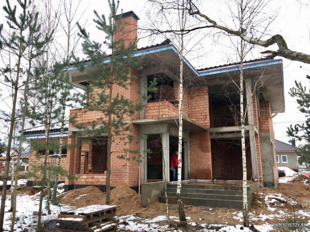

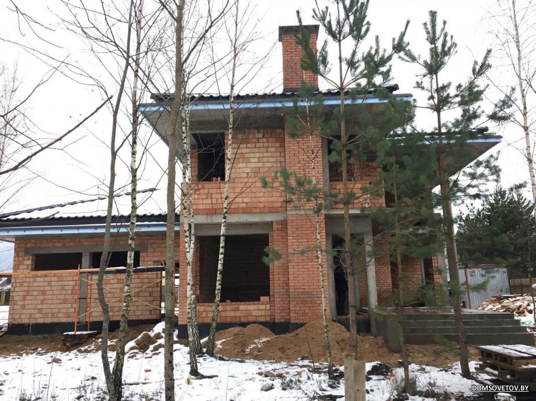

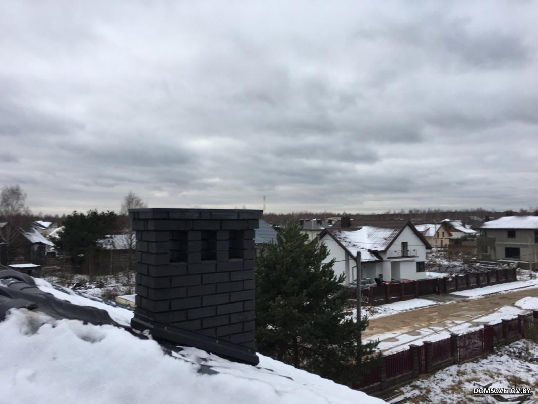

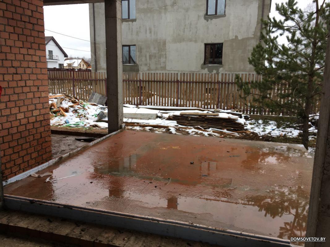

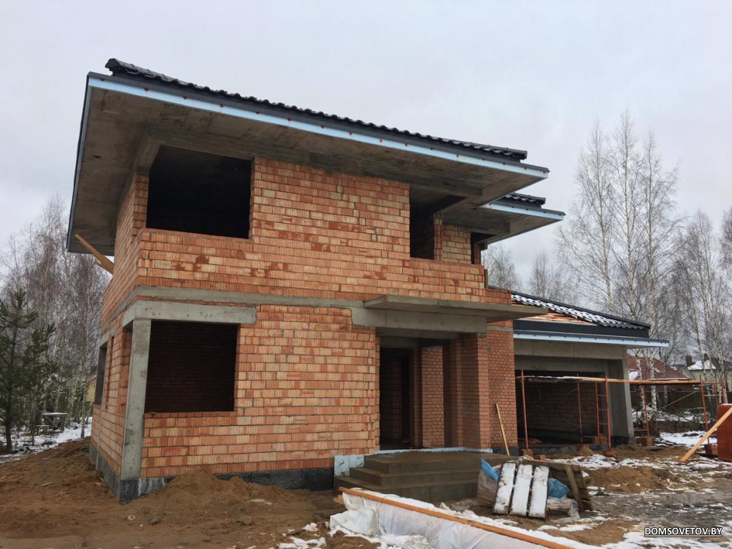

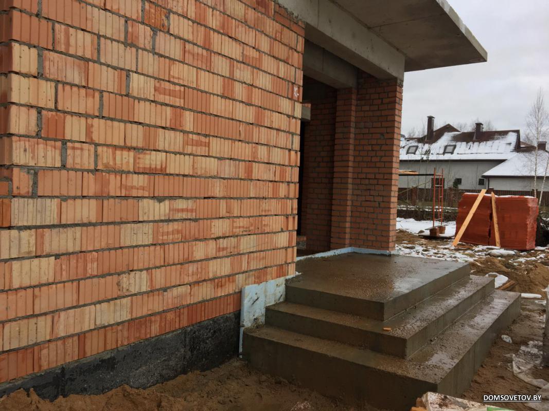

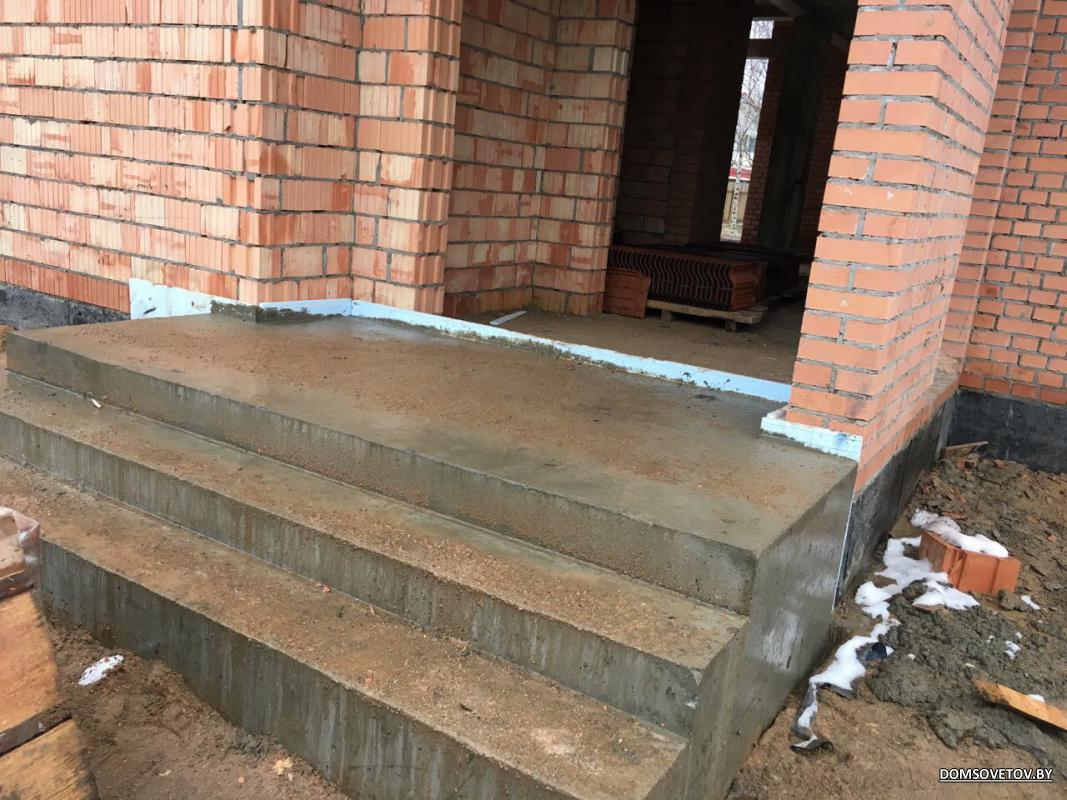

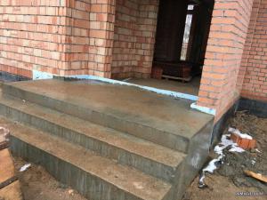

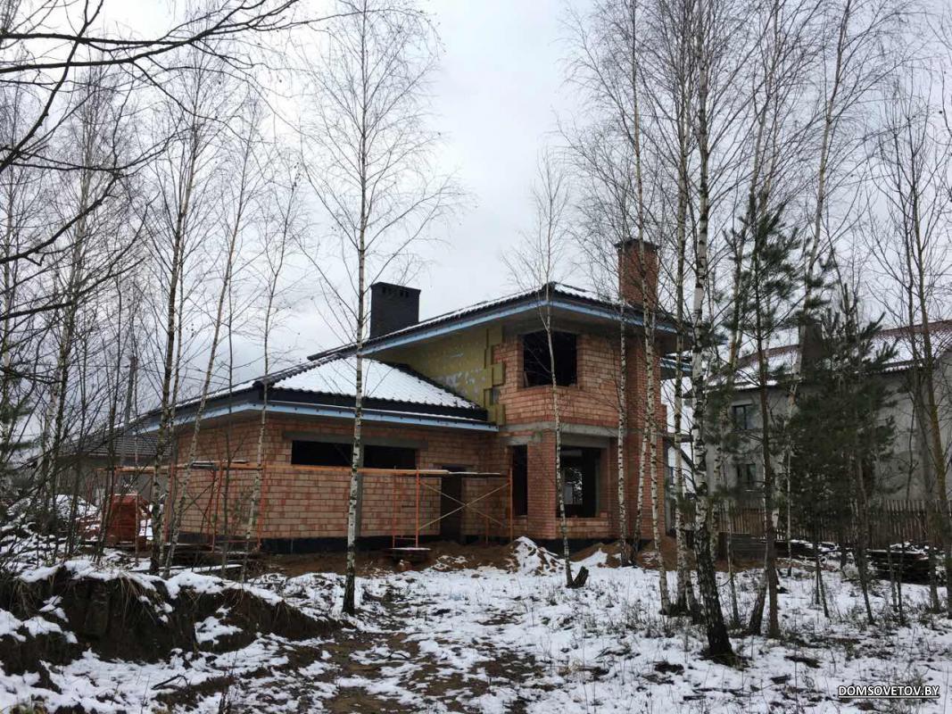

Крыша, крыльцо, терраса и Окна
А тем временем нам закончили крышу) ура, но не хватило полподдона черепицы , поэтому в четверг уже финально закончат и уберут все. Пока посмотрели террасу и крыльцо, прошлись по комнатам второго этажа. Даже я туда залезла:) и главное заказали окна.http://www.domsovetov.by/imagehostin...524a8842c.jpeghttp://www.domsovetov.by/imagehostin...526c04f5c.jpeghttp://www.domsovetov.by/imagehostin...527b8be25.jpeghttp://www.domsovetov.by/imagehostin...528f23cf4.jpeghttp://www.domsovetov.by/imagehostin...529fcb1a4.jpeghttp://www.domsovetov.by/imagehostin...52abde49b.jpeghttp://www.domsovetov.by/imagehostin...52b7ed0fd.jpeghttp://www.domsovetov.by/imagehostin...52d66277a.jpeghttp://www.domsovetov.by/imagehostin...530eb3563.jpeg

Сообщение от Makapoh (Сообщение 299360)
А спросите его, как он собирается обеспечить этот "ВЕСЬ КОНТУР" внизу(с учетом облицовки) :D Т.к. судя по фото фундамента и стен - мостик холода будет по всему периметру.
Спросила. И чертёж ваш также показала. Сказал, что у вас на рисунке все верно будет промерзать тк голая стена фундамента.
В нашем случае утеплитель опускается до отмостки потом горизонтально по земле 600 мм минимум от дома тем самым точка промерзания находится от дома на 600 мм. http://www.domsovetov.by/imagehostin...5ab04dc0f.jpeghttp://www.domsovetov.by/imagehostin...5abf20fa9.jpeg
sergN 03.12.2017 23:39
опускать вниз на1 лист экструзионку.

Makapoh 04.12.2017 00:56
@Katerina1010, на ваших схемах-картинках нету облицовки. Если ее не будет, то вопрос с реализацией полного контура понятен был всегда :)
з.ы. я почему-то подумал, что вы собираетесь облицевать клинкером дом. На эту мысль навела ступенька в фундаменте на ранних фото.

Юра Добриденев 04.12.2017 09:53
Это тоже не полный контур.
Если утеплить отмостку на 600мм, то точка промерзания будет не на 600мм от дома, а будет около фундамента и под домом, просто уменьшится глубина промерзания, но в этом доме просто уменьшить это не вариант, т.к. подошва лежит практически на поверхности. Отмостку утеплять нужно шире и толще чем 50мм, особенно при таком фундаменте. Вернее, при таком фундаменте, утепление должно было уже быть выполнено, чтобы не играть зимой в ромашку " поломает-не поломает"
Облицовка клинкером требует основания на фундаменте, это мостик холода, но там не клинкер, а ступенька от мзлф. Просто фундамент чудный, мзлф с прикрепленными снизу сваями, проектировщики прикольнулись, подход к проектированию просто рас**здяйский.
