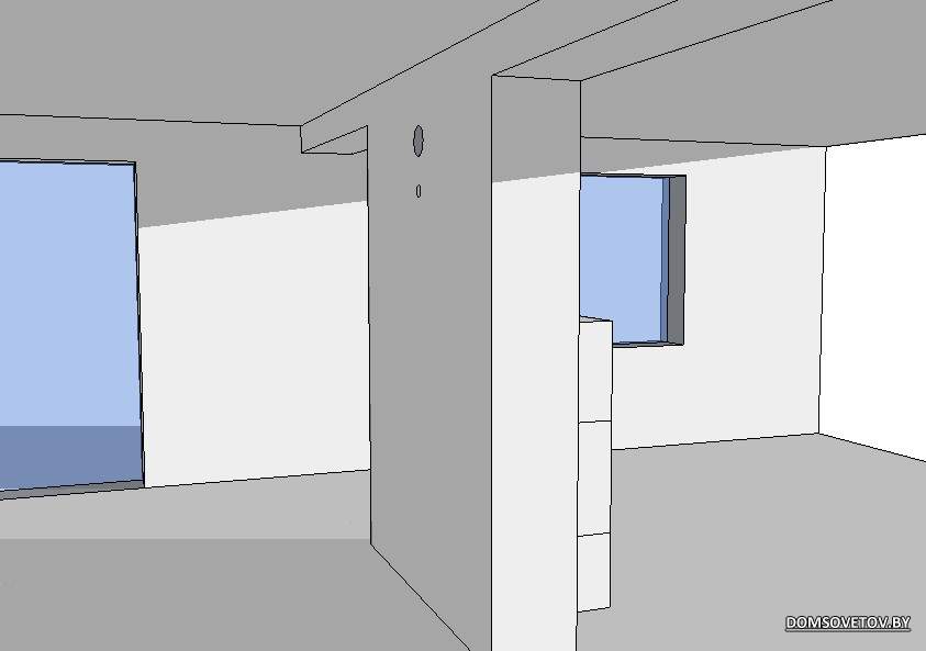

VAR 20.01.2014 23:27
Вложений: 1
на скорую руку набросал чтоб было понятнее...
здесь разрез дома pdf
и визуализация:
-собственно камин с открытым дымоходом
-обратная сторона с местом размещения прочистки и капельником. прочистку возможно спрячу в стене и закрою культурным лючком. http://www.domsovetov.by/imagehostin...d777ec0988.jpghttp://www.domsovetov.by/imagehostin...d778d91404.jpg
