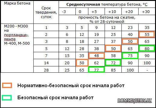

Юра Добриденев 23.10.2018 16:14
Все проще, существуют графики (таблицы)времени набора прочности, в зависимости от температуры и марки.

Юра Добриденев 23.10.2018 22:46
Сообщение от Olego2002 (Сообщение 313448)
набор прочности фундаментом приблизительно такой:
• 3 дня — 35%;
• 7 дней — 50%;
• 14 дней — 70%;
• 28 дней — 100% ( в соответствии с марочной прочностью).
Все это верно для умеренной погоды и плюсовой температуры
Я бы не рисковал. Если фундамент лопнет, что вы строителям предъявите?
не фундамент, а бетон определённой марки, при определённой температуре. Показатели разные. Когда стяжка заливалась, температура позволяла начать нагружать стяжку (с утолщениями) прегородками, через тот промежуток времени, который я написал.
http://www.domsovetov.by/imagehostin...f7b0b88c30.jpg
