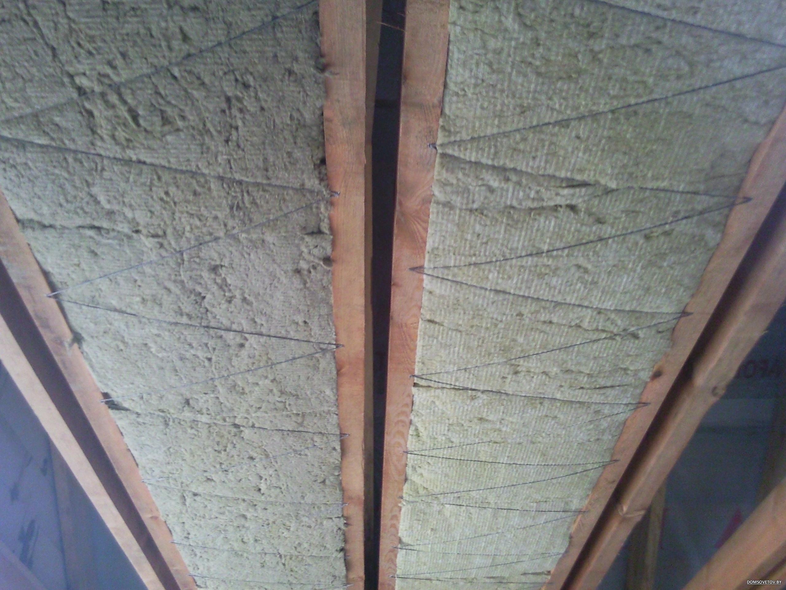

утепляю потолок мансарды. имеею такую картину.
http://www.domsovetov.by/imagehostin...9bc0120856.jpg
чем можно утеплить этот зазор между затяжками? дело в том что не уверен что получится качественно и равномерно затолкать весь зазор (ширина 60 мм, толщина 200 мм) каменной ватой. да и зазоров таких 18 шт длиной 5 метров. думаю в сторону чего нить сыпучего. снизу еще будет 50 мм утеплителя поперек и пароизоляция, поэтому проблем с просыпанием не должно быть. что посоветуете?

Zmeevik, может всёже затолкать вату а потом певрх её запенить? Пену потом срезать вровень с балками.

Zmeevik, наверное обломками ваты затолкать или эковатой засыпать.

Korvet068,ну если искать себе приключения на ... голову, то да - будет сыпаться. но ведь можно сначала прибить тонкий утеплитель и пленку, а потом уже сверху засыпать ;)

Проще всего запенить, но и ватой тоже получится. Если и будет какая-то неравномерность - бог с ней. А сыпучее - перлит. Только где его взять?

Zmeevik, ,мне тут мыслишка одна в голову влезла, как засунуть утеплитель между затяжками.
Если хочешь попробуй,может получится. Для этого надо две полосы ДВП (желательно гладкое с двух сторон) толщиной
3-4мм или пластик типа этого и деревянные планки. Я тут на скору руку изобразил мыслишку ,что бы понятнее было.

Zmeevik, я, как запихавший уже 100 кубов ваты в свой дом и в не такие щели, ответственно заявлю.
Не мудри, бери обрезки ваты (или по цевильному - купи вату толщиной 70 мм :)) и запихивай туды. Вата плотностью до 60 кг/м3 влезет хорошо без всяких приспособлений, просто пальцами.
Можно после подшивы снизу - просто сверху втоптать туда все ошметки/обрезки, затоплав их в щель руками.
