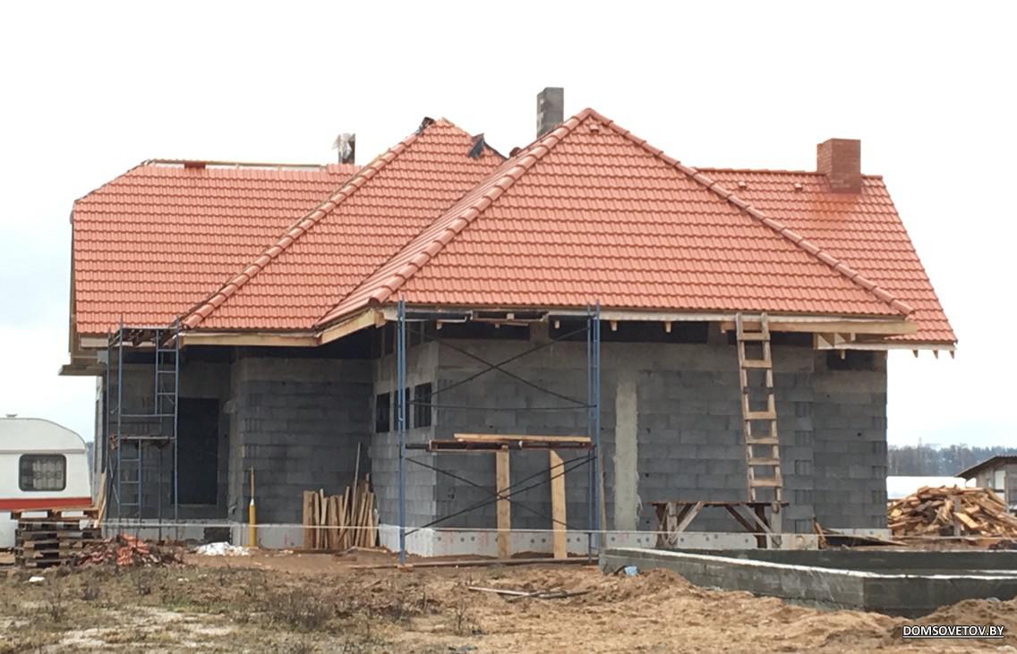

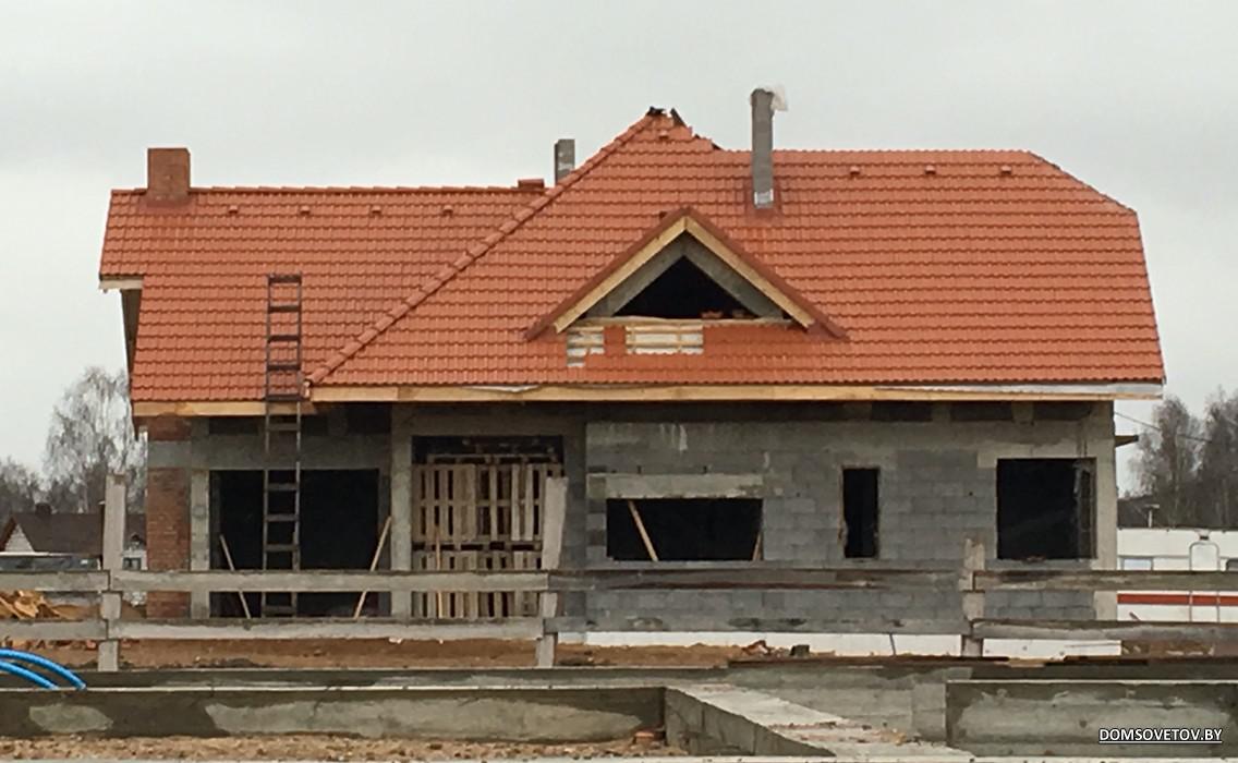

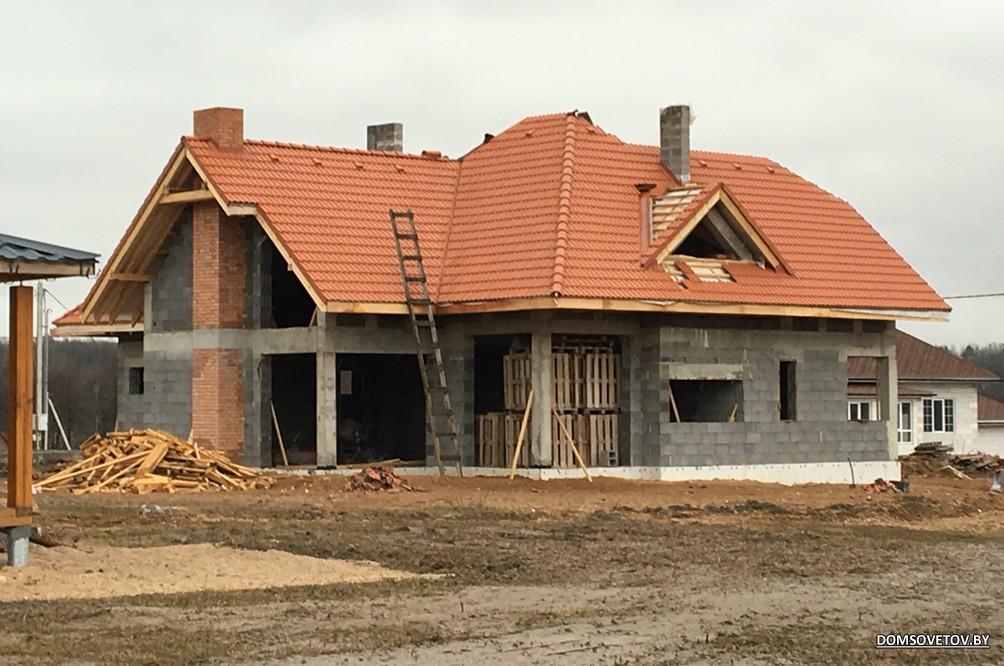

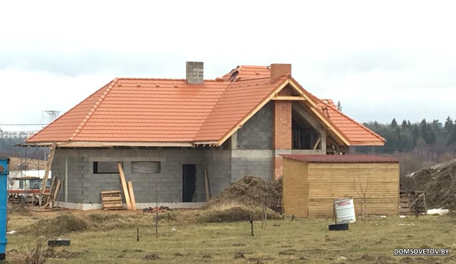

Текущий прогресс по стройке, почти завершили кровлю.

@Lama, а почему не стали подшивать сразу?
Имхо при таком уклоне кровли, как у Вас, нужно крепить черепицу.
А если закрепить первый ряд, то потом и капельник не подсунешь, не говоря уже о "ресничках".
Lama 22.03.2016 20:55
Все реснички стоят сразу. капельник будет монтироваться под мембрану, так чтоб мембрана на него заходила.
подшивать планирую после утепления кровли, фасада и монтажа водосточки, до этого момента это наверно не к спеху.
Плюс ко всему хочу понаблюдать за кровлей, не доволен аккуратностью и технологичностью исполнителей, вдруг серьезные огрехи вылезут, без подшивы и утепления быстрее увижу.

Ну просто потом надо будет выставлять леса опять, а при стоимости работ 5уе за подшиву и 5 уе за водосточку, много денег кровельщики на подшивке не заработают, а вот с лесами намучаются. Поэтому может быть проблемой найти желающих выполнять работы с низкой маржинальностью.
