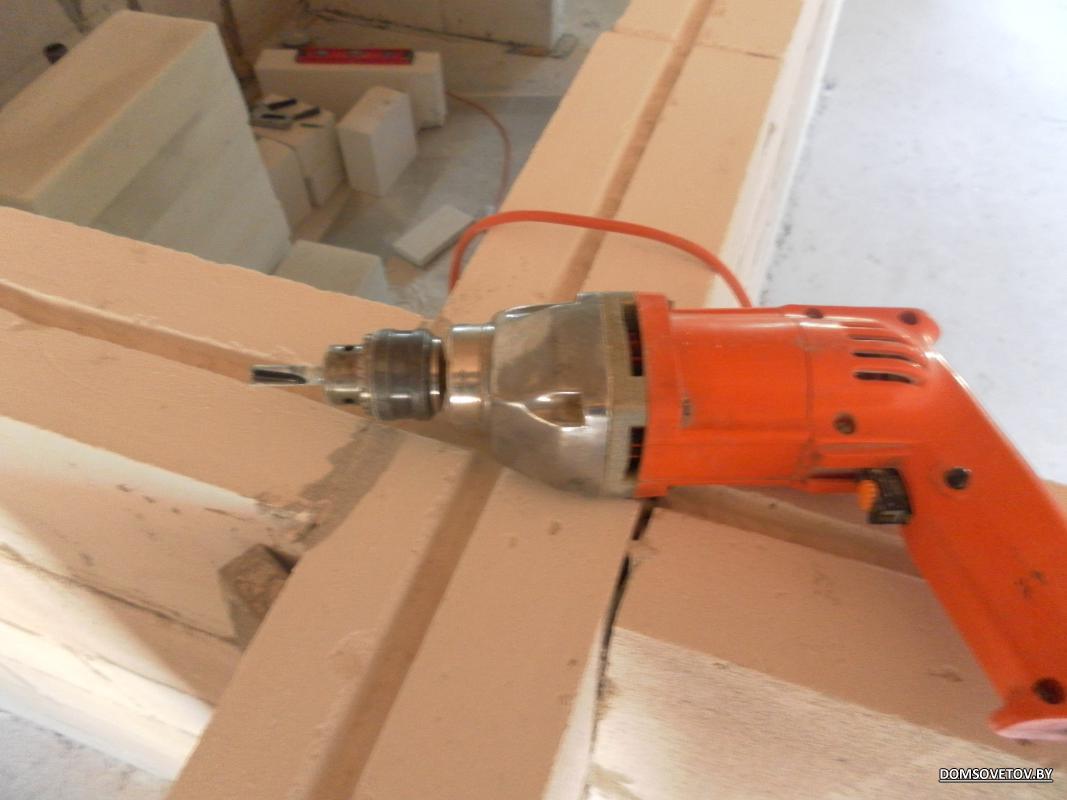

Для штробления в блоках, прикупил фрезу, вначале неудобно было, а потом приноровился.

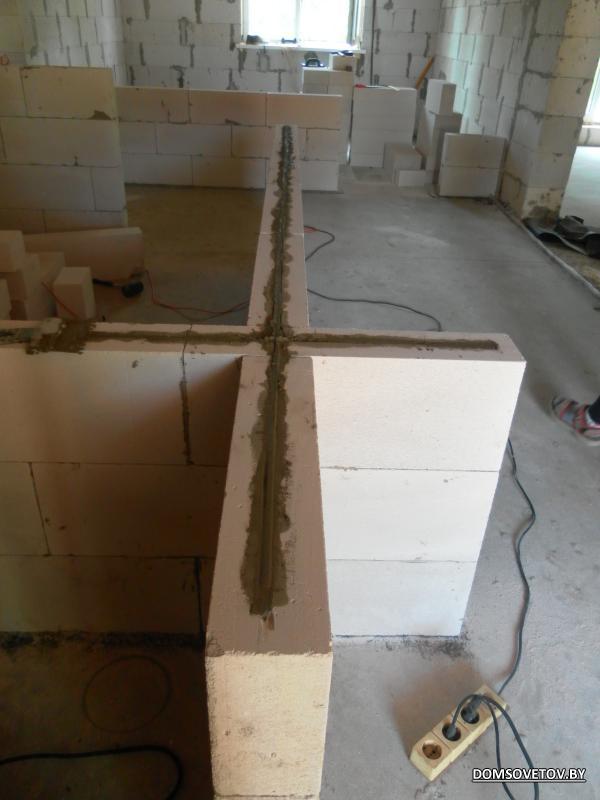

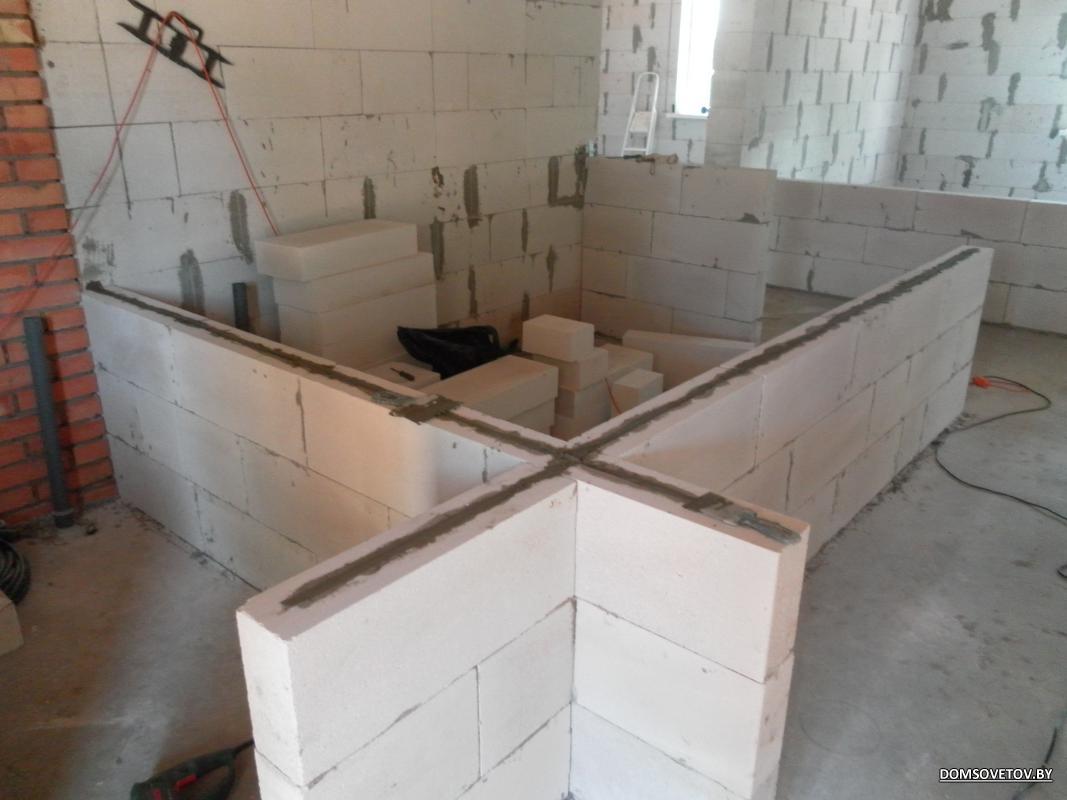

Штробу заделывал клеем и потом втапливал туда арматуру, в месте пересечения арматуры связывал проволокой.

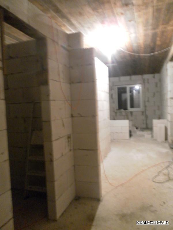

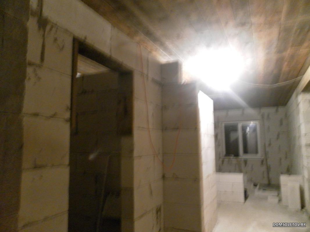

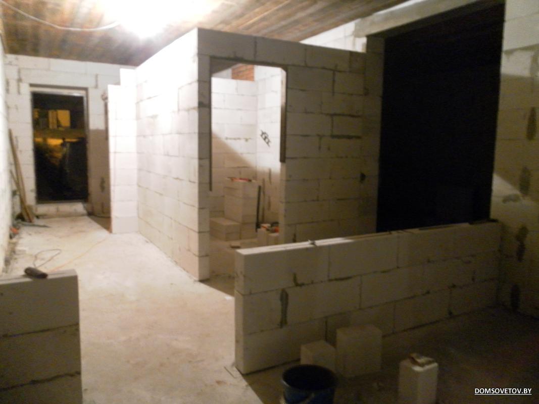

Перемычки над дверями, решил делать из арматуры, т.е. в одном и втором блоке делал по две штробы под арматуру и сразу во время кладки клал ее во внутрь блоков, так аккуратней получается и ничего лишнего не торчит. На данный момент еще много работы по кладке перегородок, но процесс идет.
Скажу по собственному печальному опыту, не стоит так делать. У меня 2 проема сделаны подобным образом, остальные 7 заливал классические бетонные перемычки в опалубочке и уже на нее укладывал подрезанные блоки. В общем эти два проема имеют трещины, благо блоки держатся на обоях и дверных косяках.
Makapoh 22.01.2018 12:13
@mikola, аналогично. Два квартирных ремонта - там где арматура и газосиликат - трещины.
Икс 22.01.2018 13:19
Экономия на спичках называется..
purler 22.01.2018 16:44
один газосиликатный проем, два кирпичных. Пара арматурин над дверью и за пару лет дефектов не вылезло.
geoden 22.01.2018 21:05
Я покуда по соседу наблюдаю)) у него тоже по две арматуры заложены, вроде трещин нет, 2 года прошло))
