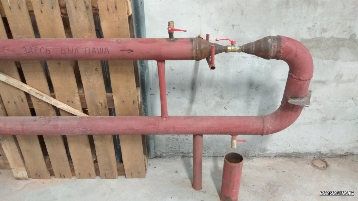

Пипл не парясь душит 32-ую трубу трехчетвертными кранами
Растолкуйте дилетанту смысл или чем нужно правильно душить
polyzadumchivy 12.10.2018 11:58
@Korvet068, я думаю, роечь примерно про это http://www.domsovetov.by/imagehostin...b113aa0965.jpg
