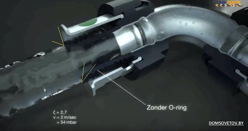

@mastersven, прочитав ваше про гидравлику понял толко одно, что виеговских фитингов смартпресс вы в руках не держали. Имхо. Найдите таблицу гидравлического сопротивления и сравните с "классическим" вариантом.

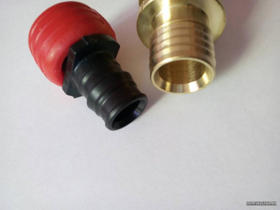

1. Ой, только не надо меня лечить ;) Смартпрессы от Виеги я точно также как и Вы держал в руках на выставке. Ничего супер-нано я там не увидел. Зона контакта «труба-фитинг» ничем не отличается от того, что я вижу у Uponor или TECE. Какое-то суждение о них будет иметь вес, когда их поюзают год-другой, а фокусы а-ля «посмотрите, фонтан выше, значит гидравлика лучше» пускай показывают менее притязательной публике.
2. Не знаю, возможно гомельские рукожопы и монтируют водоснабжение или высокотемпературку из PE-RT трубы для теплых полов. Вам виднее. Я так не делаю, поэтому ставлю соединители на контурах.
3. Коряво написал. Вы – коряво поняли. Универсальная многослойная не боится расслоения именно потому, что в основе её – полноценная толстостенная PE-X труба.

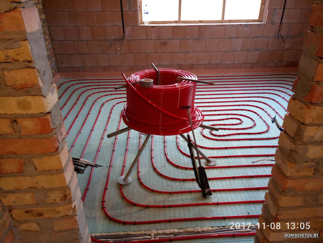

Че-то Вы не так делаете. Один человек с катушкой и текером, в день не напрягаясь мотает 100 м2 пола. И что главное не нагибаясь.
Кинули на катушку бухту 500 метров и работаете. С такими бухтами удобно мотать целыми контурами, без соединений в полу. Остаток с бухты кратный 100 мерам на возврат и берете новую бухту.http://www.domsovetov.by/imagehostin...0af1b7206d.jpghttp://www.domsovetov.by/imagehostin...0af23ae5b0.jpg

У меня покупная катушка.
Бухту на катушку одел, с середины тремя планками распер, сверху прижал и все нормально.http://www.domsovetov.by/imagehostin...0e956b2f1f.jpg

шаг какой?
ну как-то кажется , что зачастили..с учетом климата в украине..
и вопрос.
смесительный узел ТП на термоголове. насос поперек гребенок
старый кановский мне сейчас совсем не зашел ..(надо регулировать клапан на обратке в магистраль.
а есть что-то по-прямее? что-то я туплю в пятницу.)
Сергей 31 12.10.2018 21:54
Точно не помню, скорее всего 100 мм.
