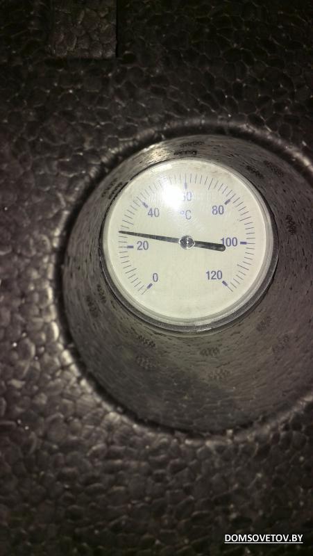

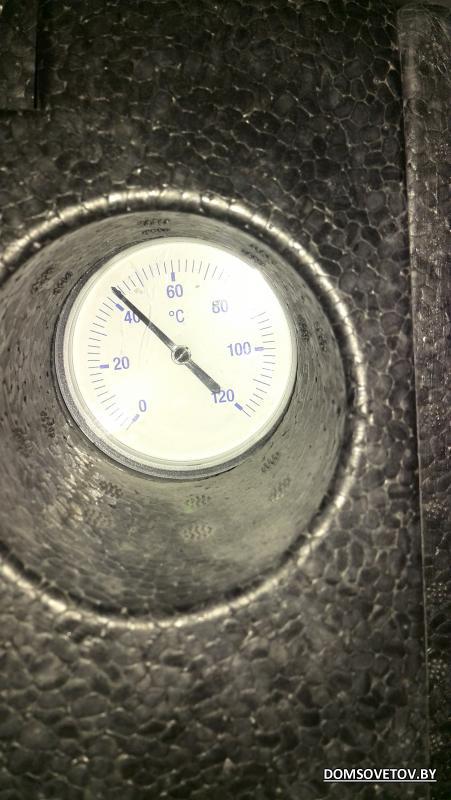

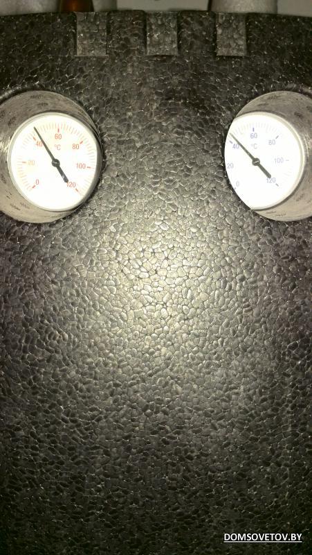

Высокотемпературный контур отопления (конвектор в ванной).
Подача 45, обратка 43.

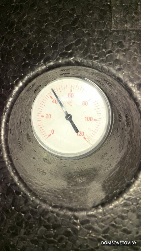

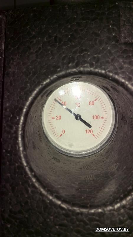

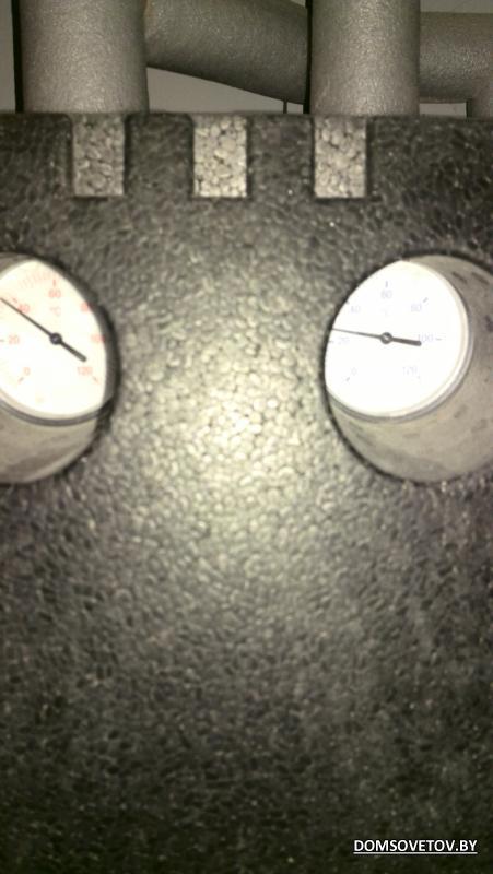

Теплые полы (1 и 2 этажи)
Подача 37, обратка 26.

В доме 20,5.
За двое суток "скушалось" 47 м3 газа.
