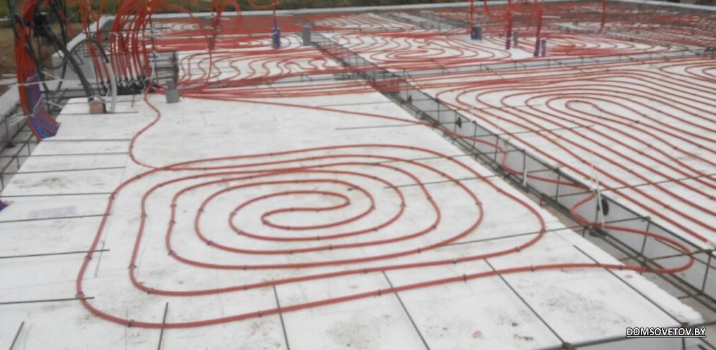

Сообщение от Сергей 31 (Сообщение 328444)
Вы сделали мой вечер. Я думал, самые большие «оригиналы» делают УШП у нас. Ваш однозначно круче. Хотя тут как считать. И что считать. Минские мастера, к примеру, объявили заказчику длину вот этого кухонного контура в 60 с чем-то метров. Таким он, к сожалению и ушёл под стяжку ;( Таким был учтен и в тепловом балансе :(
http://www.domsovetov.by/imagehostin...37f4faf5b3.jpg
