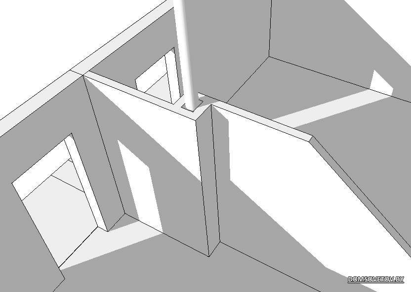

на втором этаже дымоход разделяет стену между спальней и детской а точнее проходит аккурат через эту стену т.е. он между комнатами...
GIM 20.01.2014 23:40
Стена тонкая поэтому труба в стену не прячется?
VAR 20.01.2014 23:57
нет. все не так. трубу можно спрятать. например обложить ее гсб блоком...
этот вопрос задумался мной как вариант переделки имеющегося у меня дымохода. такая мысль есть в связи с:
- дымоход выложен из пустотелого кирпича. внутри вставка из нержавейки.
- заодно хочу разгрузить центральную стену возле которой будет стоять камин так как на этой стене плиты пререкрытия с обих сторон, балки.... поэтому интересуюсь "легким" дымоходом
вот так выглядит дымоход на мансардном этаже. и так же можно организовать сэндвич дымоход...
http://www.domsovetov.by/imagehostin...d81b60d9b5.jpg
