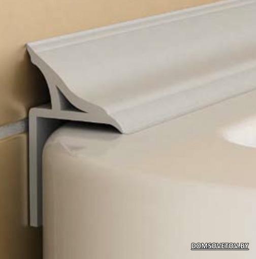

не прыгожа, мдха
п.с. сфотаграфаваў у сябе

А это общага в гос соббствености. Там надо было дёщево и надёжно прикрыть дыры по сантиметру-два между стенами и душкабинами. Белых плинтусов в ОМЕ в тот момент не было, брали то что было... и это вид после 6 лет от того как. При нормальном свете выглядит всё не сильно страшно... лучше чем сопли силикона (я ведь не писал что это идеал, лучшие из зол).

согласен, плинтус в принципе бредовое решение в духе я его слепила из того что было... понял что можно и плитку сперва и ванну а потом плитку. все надо смотреть по месту но все же вариант установки сперва ванны а потом остальное считаю более правильным.

Я естествено себе тоже плинтуса не ставил. И не ставил не разу когда делал ремонты в ваннах. А вот когда люди после пары лет мудоханья с установленой после укладки плитки ванны, сдирания почерневшего силикона или подклейку накладных уголков просят сделать хоть чтото... вот для них это за счастье.

http://www.domsovetov.by/imagehostin...112ec41ae5.jpg
