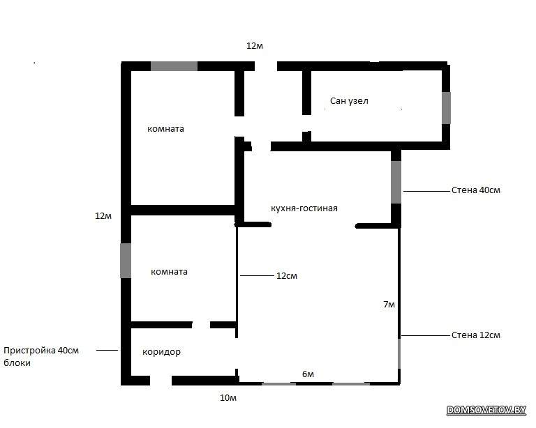

Привет всем. Подскажите пожалуйста! На другом форуме пока ответа для себя не выбрал.
Реконструирую дом, возник вопрос с одной из стен. Толщина стены всего 12 см, Изнутри 10см стекловата времен СССР, зашита двп (это ясно, надо убирать все).Фундамент 1м в земле (+ 0.7м над землей из силикатного белого кирпича) 40 см в ширину. Фундамент внутрь помещения выпирает на сантиметров 15.
Есть вариант выстроить стену внутри помещения из блоков 588*576*100. А с улицы утеплить (как будут деньги) =). Стоит ли в промежуток класть пенопласт (хищник в доме есть)???Увеличивать стену думаю и за крыши, буду ее переделывать (+ заливать армопояс) Или дайте совет как лучше.
---------- Сообщение добавлено в 14:44 ---------- Предыдущее было в 14:42 ----------
Примерно нарисовано. Над кухней-гостиной сейчас крыша, планирую ее сделать на весь дом. Жить буду на ПМЖ.http://www.domsovetov.by/imagehostin...0c491880f0.jpg

Не ГС а керамические блоки, у меня польский проект там керамика и на сайте есть дневники построенных домов по этому проекту везде керамика + 20см утеплителя, у себя планирую 300 КБ + 100 или 150 ЭППС
wertcar
12 см стены из чего??? Если кровля лежит на этой стене то зачем её трогать и лить армопояс поверх внутренней стены из ГС блоков. Полы меняете?
Моё мнение: ставите стену из ГС блоков и между кирпичом и ГС блоком укладываете ППС минимум 70мм, а лучше 100мм. ГС блок можно немного выпустить внутрь за пределы фундамента либо если будете менять полы и заливать черновую стяжку в уровень с фундаментом опереть блок частично на черновой пол (пред укладкой блоков про ГИ не забудьте). Толщину утеплителя и блоков подбирайте сами, от толщины утеплителя будут зависеть теплопотери. При толщине существующей наружной стены 120 мм из полнотелого одинарного кирпича, утеплителя 70мм и блоке 100 мм (D400) будете иметь сопротивление теплопередачи 2,83, при толщине утеплителя 100 уже 3,54 :) если верить теплотехническому кfлькулятору http://www.smartcalc.ru/thermocalc
sergN 05.02.2014 18:40
vitalorpik, а непроще тогда каркасник и 25 см утеплителя?
ибо устойчивость таких вот стен-пирогов почти никакая.
vitalorpik 05.02.2014 18:53
Ну это уже дело хозяина, подробностей мы не знаем, ему же ещё потом отопление и электрику разводить нужно скорее всего. А капитальности от внутренней стены на которую ничего не будет давить не требуется, зажмут её между полом и балками и будет она стоять никуда не денется, перегородки в 0,5 кирпича нигде не падали ещё.
