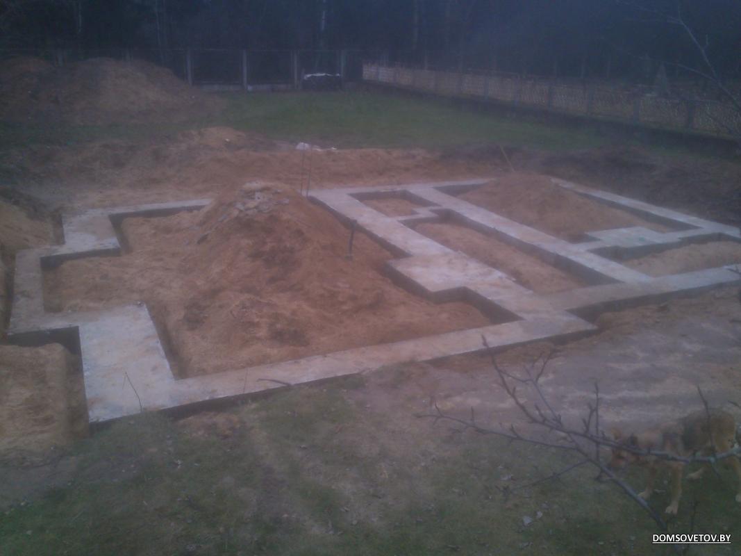

Здравствуйте. Залил фундамент, учитывая, что грунтовые воды высоковато, в глубину 70 см, на поверхность метр, потом обсыпал песком по периметру фундамента. В середине пустота. Подвала не будет. Перекрываюсь плитами. Нужны ли продухи в фундаменте?
wolfgunst 17.04.2014 16:48
Продухи делаются для вентиляции. Если перекрытия деревянные, чтоб ветер гулял и сушил эти самые перекрытия. У вас со всех сторон бетон, я так понял. Продухи не нужны.
