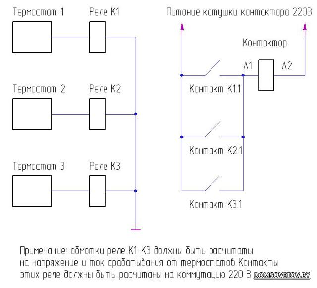

Правильно - использовать контактор.
так у контактора один управляющий вход (это я погуглил). а мне надо 3 управляющих входа
sergN 30.03.2015 17:08
чё реле повторитель будем 2 страницы обсуждать..?
але..просыпаемся!!!
AndreyZvorygin 30.03.2015 20:12
Сообщение от -gr- (Сообщение 221281)
согласно ТЗ - 3 параллельных входа.
Scorpy 31.03.2015 07:58
"монтажное или" в помощ
Michael. 01.04.2015 20:14
Сообщение от sergN (Сообщение 221282)
але..просыпаемся!!!
Действительно как-то все очень грустно.
