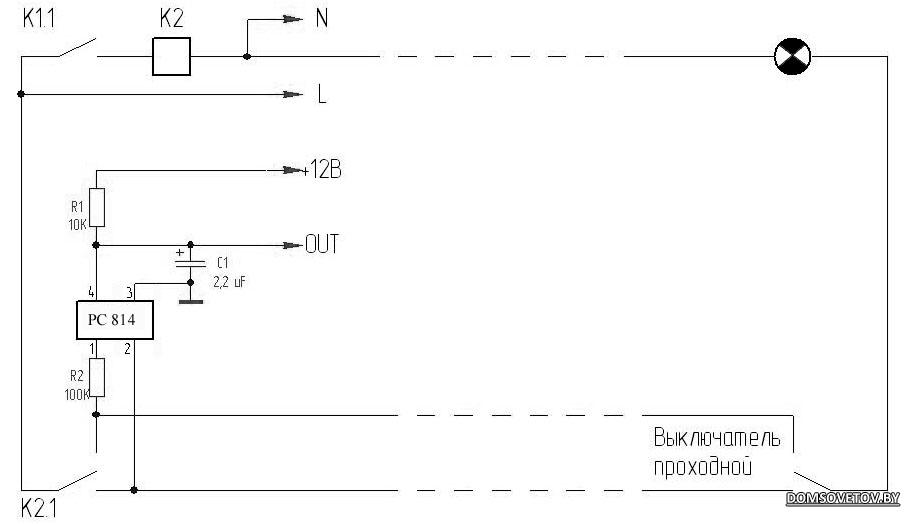

Michael. 23.05.2016 21:08
Как и обещал - схема контроля с применением только одного оптрона, установленного на "стороне реле". Схема опробована в работе на макете (см. видео выше)
Обратите внимание, что для подключения одной группы ламп освещения достаточно будет трехжильного кабеля
К1.1 - контакт промреле (из модуля автоматики управления)
К2 и соответственно К2.1 - бистабильное реле
http://www.domsovetov.by/imagehostin...35e171728f.jpg
Dobrinia 24.05.2016 15:33
Я так понимаю при поломке/залипании/обгорании среднего (переключающего) контакта реле или проходного выключателя свет работать не будет?
А еще по схеме не понял .... два реле нужно? как управляются оба реле мне тоже не понятно .... можно подробнее схемку...
Michael. 24.05.2016 15:45
Нужно одно бистабильное реле (К2) с переключающим контактом (К2.1). Контакт реле К1.1 – это контакт реле модуля управления (от системы автоматики) - см. видео выше.
Что бы выгорело бистабильное реле на 16А – это какой же ток потребления лампой должен быть? Разве что при глухом КЗ. :)
Что касается «поподробнее», то после завершения всех экспериментов (как уже отмечал, остается вопрос «подсветки» светодиодных ламп схемой контроля) напишу подробный отчет
