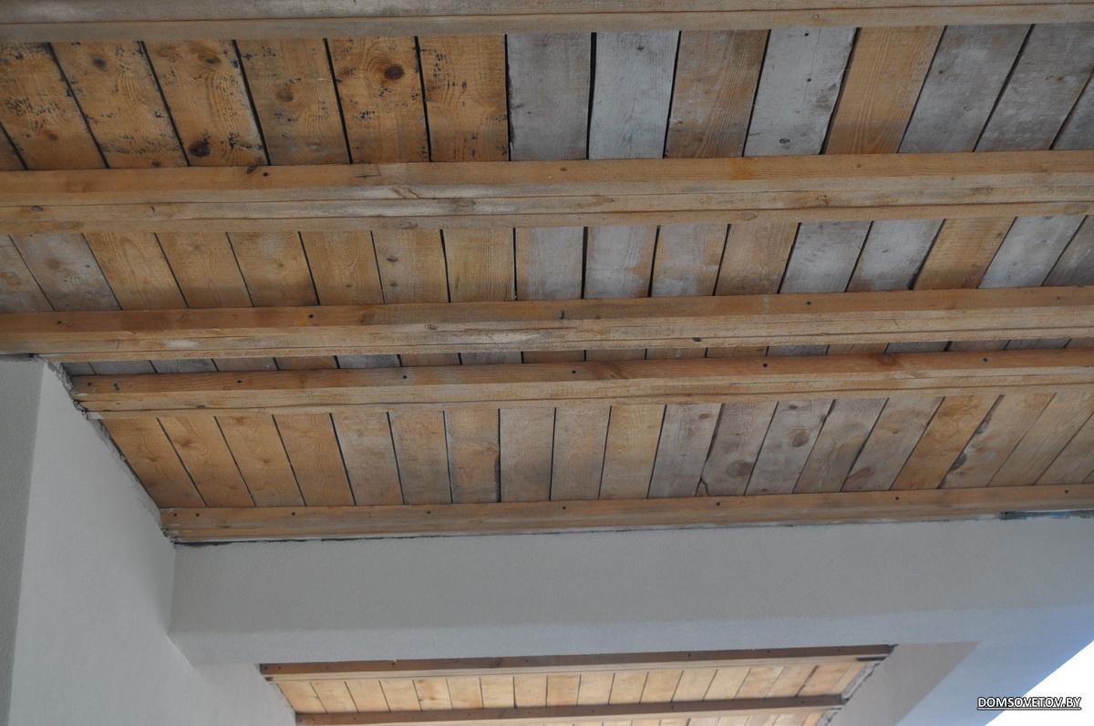

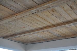

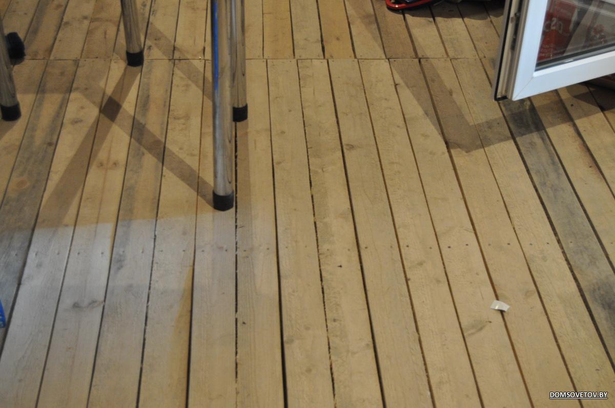

Над навесом имеется продолжение мансардного этажа в виде чердачного помещения. Между уложенных деревянных балок положил 10 см остатков минваты. Потом застелил пергамином и сверху накрыл черновым полом.
Сейчас хочу утеплить всю конструкцию снизу. Нормально ли будет добавить 10 см минваты + ветрозащитная мембрана ютавек-85?http://www.domsovetov.by/imagehostin...60c49003c5.jpghttp://www.domsovetov.by/imagehostin...60c4f88f63.jpghttp://www.domsovetov.by/imagehostin...60c560f9b4.jpg
voffka 10.06.2013 23:23
hippo, да, правильно.
