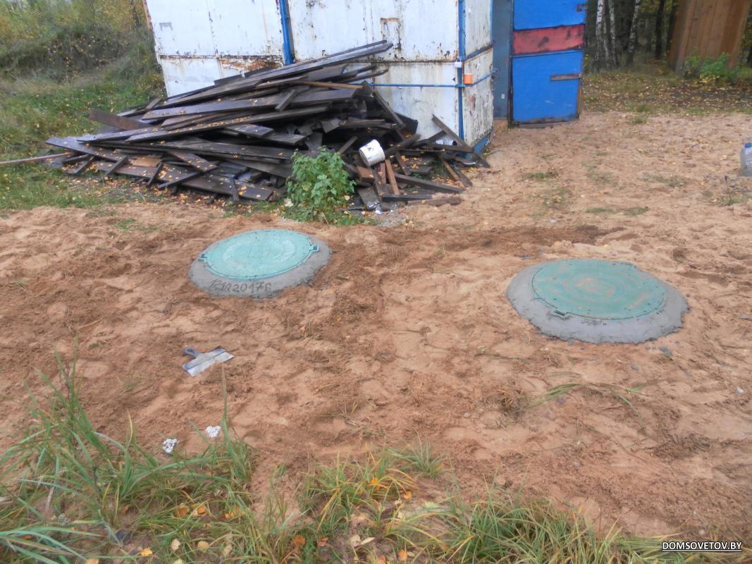

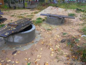

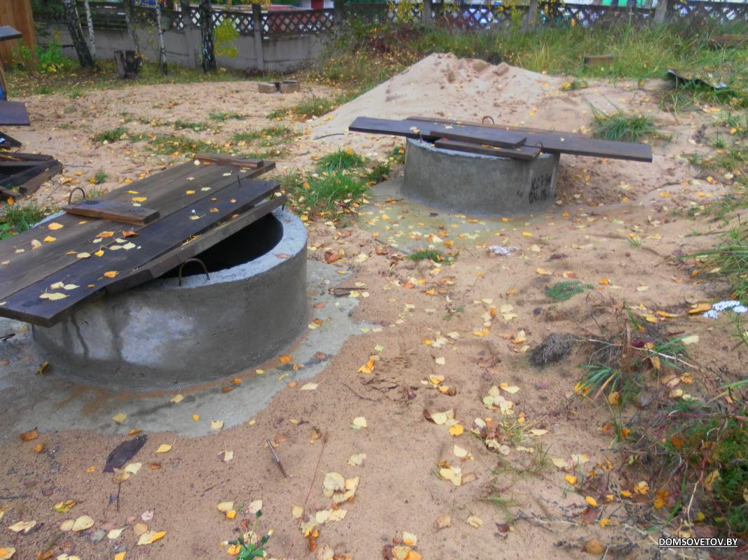

Доделал наконец канализацию, закрыл полностью:ab:
Пришлось еще два доборных кольца брать, по высоте ошибся))
http://www.domsovetov.by/imagehostin...98ead503b9.jpg
Присыпал все это дело и даже дату нарисовал (дурью маялся:ab:)
http://www.domsovetov.by/imagehostin...98fcc372ae.jpg

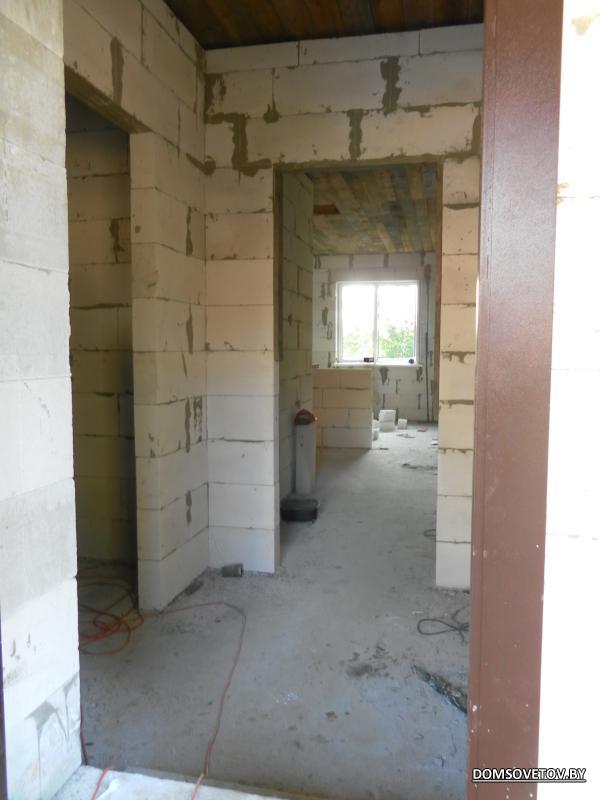

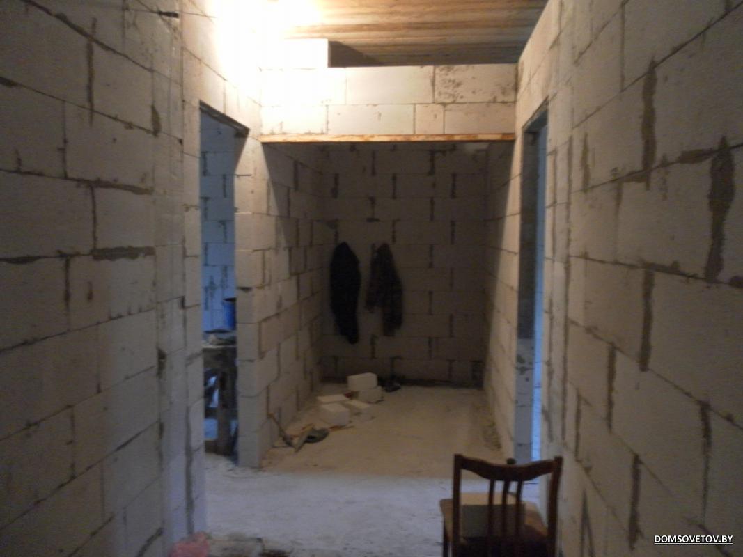

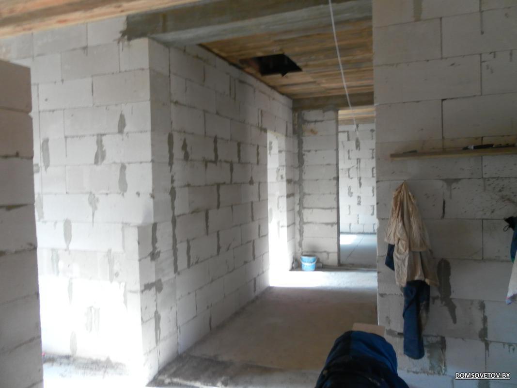

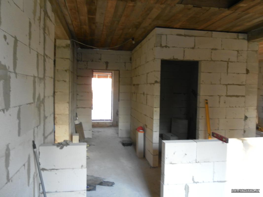

Ну еще немного фоток с внутренней части дома. Доделал я все же перегородки.:bu:
Фото с разных ракурсов в процессе работ и в окончательном варианте:ab:
http://www.domsovetov.by/imagehostin...990ba3523b.jpg
http://www.domsovetov.by/imagehostin...9910e771c9.jpg
http://www.domsovetov.by/imagehostin...991c6e6e6b.jpg
http://www.domsovetov.by/imagehostin...9928caaa47.jpg

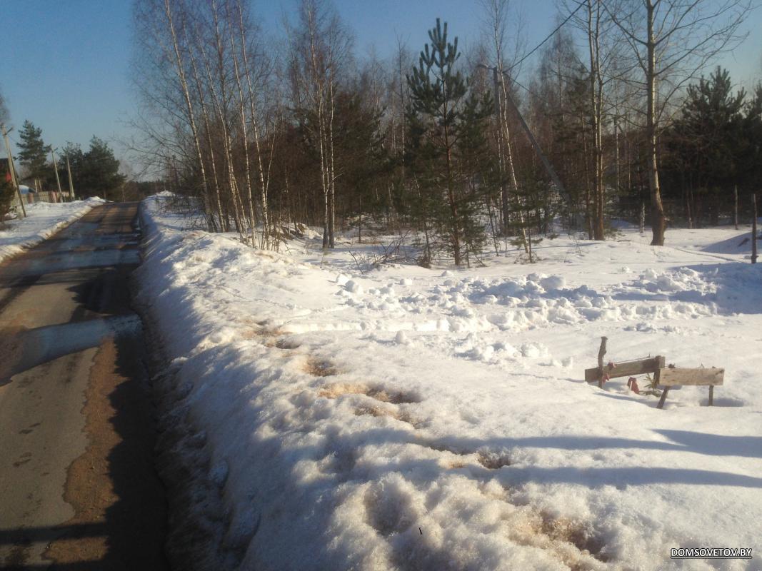

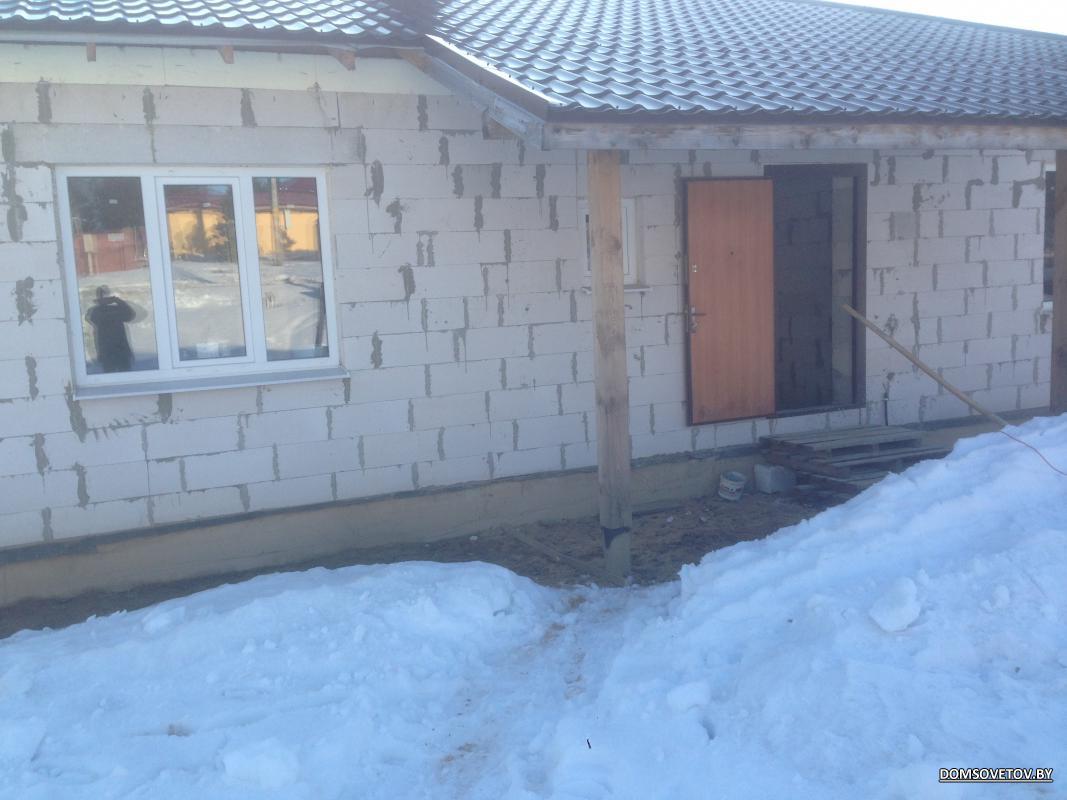

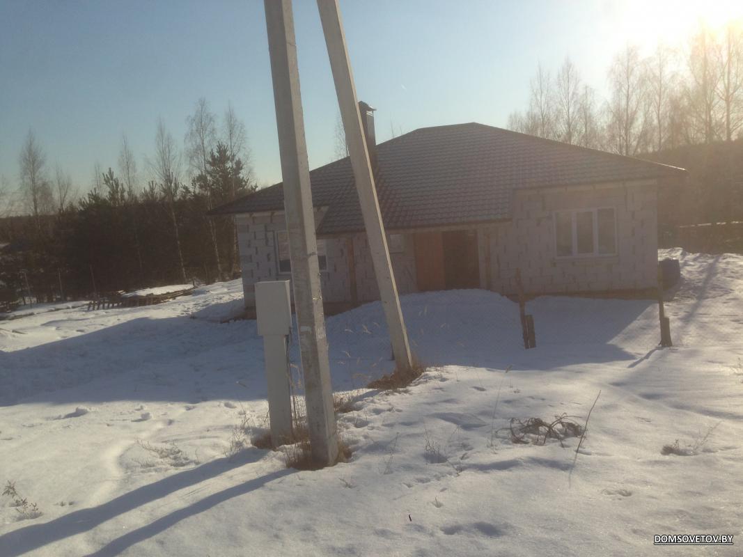

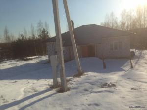

Выбрался я в этом году в конце марта, на баррикады (стройку).
Думал снежок растаял, но не тут то было пришлось окно в "европу" прорубать. А точнее брать лопату и грести снег до дома. Что порадовало, снег чистят на дороге.
http://www.domsovetov.by/imagehostin...990df1a9ff.jpghttp://www.domsovetov.by/imagehostin...990e44c83c.jpghttp://www.domsovetov.by/imagehostin...990f17d121.jpg

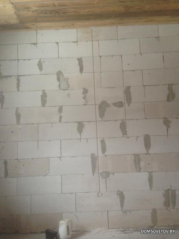

geoden 19.08.2018 18:54

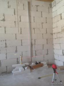

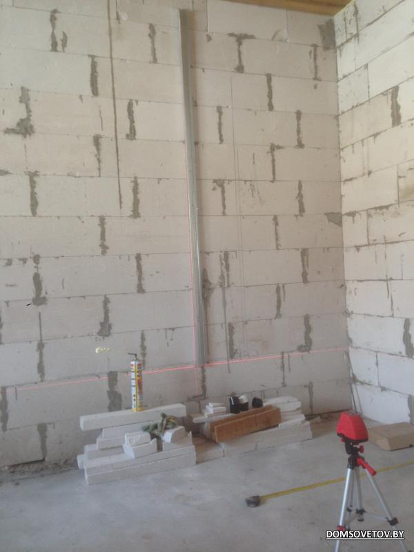

Решил наметить розетки и выключатели, заодно и сделать штробы.
Опять брал дрель с фрезой, лазерный уровень и профиль для гипсокартона. Проводил вертикальную линию по уровню и прибивал профиль к стене, чтобы при штроблении дрель с фрезой не плясала в разные стороны.
http://www.domsovetov.by/imagehostin...992991c156.jpghttp://www.domsovetov.by/imagehostin...992b027c4c.jpg
