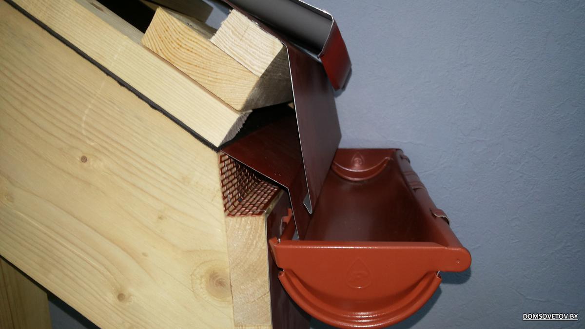

Сколько там той воды будет на горизонтальном участке то... не больше 1мм. Думаю, никакого вреда от этого не будет при хорошей вентиляции подкровельного пространства.
А по поводу выведения на лобовую планку - могут потом потеки на ней появиться заметные. Если не от солей, то от пыли следы.

@IT_Prof, Лобовая будет светлого цвета? Если не белого или бежевого, то не видно.
Верхний зазор над гидроизоляцией у Вас как вентилируется? И высота контробрешетки какая?

Сегодня пришли к выводу, что узел не очень. Зазор для вентиляции получается маловат в Финнере. Этот узел для Венеции подходит - там волна гораздо выше.
Были еще варианты, но там тогда мембрану нужно было выпускать прямо в лоток и она бы хлопала на ветру.
Решили в итоге сделать правильно...

@IT_Prof, на практике ни у кого не удалось увидеть второй капельник в водосточку. Обычно котробрешетку выпыскают за стропило на толщину лобовой (если как на рисунке-стропило можно подрезать)и тогда вместо капельника пленку сразу на зашивку зашивку лобовой.
Пленку не забудьте приклеить двусторонним дорогущим скотчем к второму капельнику
