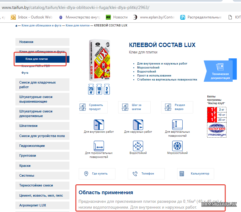

@Korvet068, ну как бы не совсем так )))
http://www.domsovetov.by/imagehostin...621ca9574a.png

Димакратия, есть люкс плюс кс - это клей для теплоизоляции, и есть клеевой состав для плитки люкс плюс) это специально чтоб люди путались и мешки почти одинаковые)

И у тебя нужно права отнять как у ротозея! )))) Я ни где не писал про Люкс плюс я писал КОНКРЕТНО про Люкс плюс КС!

Если кто-то хочет тут открыть мне америку, рассказав, о том, что есть состав для теплоизоляции, то не стоит, я умею читать.
На клее для теплоизоляции его предназначение достаточно большими буковками написано.
Речь, естественно, шла о клее для плитки.
Почему мне лично больше импонирует СМ16?
На достаточно толстых швах у люкс появляются усадочные трещины, а у СМ16 - нет. Да-да, вот прям трещинки. Ну и пластичность при укладке у СМ16 имхо лучше.
Ну и, предвидя комментарии от "продвинутой" публики на тему "нельзя делать толстые швы", повторюсь еще раз: тут речь идет не об укладке имеющей достаточно точную геометрию плитки, а об обрезках камня.
Тут клей выступает и в роли фуги.
И как не только клей, но и фуга, СМ16 лично для меня вне конкуренции.
