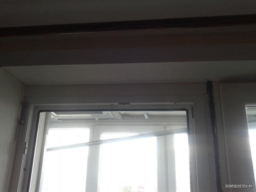

В пластиковых откосах получились щели в местах прилегания панелей, местами щели не мелкие примерно 8мм. Думал про Cosmofen Plus, справиться ли он с такой щелью? пишут что этот клей может разъесть панель пвх и щель наоборот увеличиться. Подскажите чем заделать?

попробуйте обычным белым акрилом.
cotman 29.04.2016 22:38
@newbel, Пожелтеет.
Купил Cosmofen, пробую в несколько слоев уложить. Сегодня первый слой замазал, вроде не разъело пластик.
Юра Добриденев 30.04.2016 00:00
Сообщение от cotman (Сообщение 261557)
@newbel, Пожелтеет.
Вам нечем заняться? Отдерите все, разоприте, чтобы щелей не было и запеньте заново, потом хоть жидким, хоть силиконом, но тонкой ниткой и вдавливая, чтобы без размывов, после пальца.
