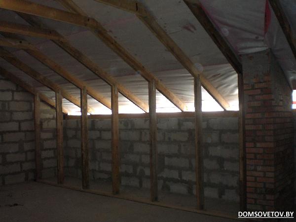

vr13 27.11.2011 18:14
Вложений: 3
Опора под часть крыши веранды + стропилка
майкл 27.11.2011 23:20
У вас все блоки любаньские? Как они вам или вашим строителям? Хочу до Нового года купить блоки - выбираю.
И еще. Сечение стропил у вас какое?
vr13 28.11.2011 14:32
Блоки первый этаж минские, дальше почти вся мансарда любаньские, самый вверх фронтонов сморгоньские. Самые красивые минские (беленькие такие), но было много сколов. Любаньские серые, бледные, но сколов было намного меньше. Да и вроде как покрепче мне показались. Наихудшими мне показались сморгоньские. По геометрии претензий у строителей не было. Единственное что я заметил: один поддон любаньских оказался на 2см короче (58 см). Сечение стропил 75*175.

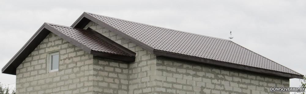

vr13 28.12.2011 19:23
Вложений: 4
Потихоньку крыша накрывается...
