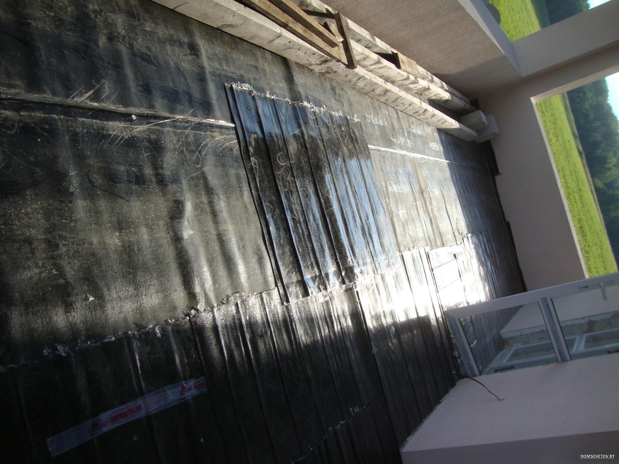

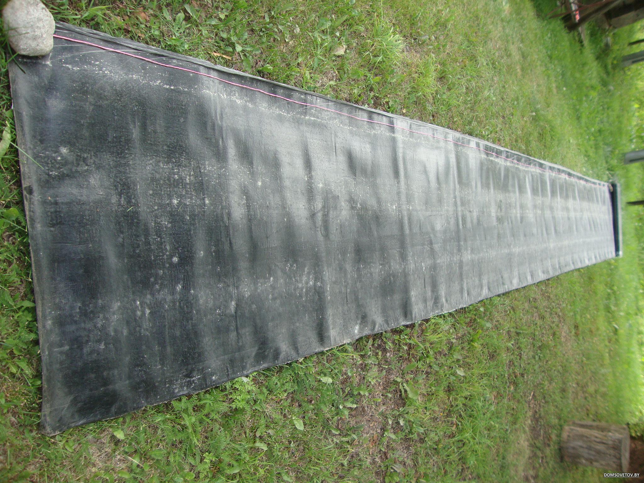

Штукатуры скоро приступят к штукатурке веранды, а с балкона на веранду в сильный дождь капает вода... Решила я хоть временно гидроизолировать балкон. От гидроизоляции фундамента (делали по периметру), осталась рулонная гидроизоляция Технониколь... 1 рулон... Оказался очень тяжелый кое как вытащила его на траву раскатала и решила отрезать... т.к. весь рулон на второй этаж затащить я не в силах. Отмеряла необходимый размер... Получилось 2 куска... Весь балкон закрыть не удалось. Но нашла куски гидроизола какого то которым ремонтировали крышу старого дома... не совсем то, но как временная мера я думаю - подойдет. На крышу его укладывали серой стороной вверх... Там такие мелкие камушки которые на солнышке вплавляются в черный слой... Но решила так как по балкону будем ходить лучше повернуть эти листы обратной стороной. Вот что у меня получилось... Понаблюдаю во время дождей если сильно протекать не будет - разрешу штукатурам приступить к работе на веранде.. А вообще кто как устраивал гидроизоляцию на балконе и какой результат?http://www.domsovetov.by/imagehostin...42233a16c0.jpghttp://www.domsovetov.by/imagehostin...42261ef705.jpg

Kuzbar, т.е просто раскатала и все? Как швы заделаны?
---------- Сообщение добавлено в 19:28 ---------- Предыдущее было в 19:27 ----------
Рулонку греть надо и клеить... Так будет литься вода, как и лилась...

Имеется ввиду швы между плитами перекрытия или швы между рулонными листами... Если между листами то пока никак только идут в нахлест... Я боюсь что нибудь неправильно сделать и поэтому сделала пока только так... А тем временем обдумываю какую эффективную гидроизоляцию купить... Там Сикер советовал или жидкую резину как у Классика... Вообщем... может когда плиточник будет делать уклон с ним посоветоваться.... Там весь балкон под крышей ... и сильно вода не попадает... А вот зимой когда снег задувает и он потом тает то похуже...дела...обстоят... с протечками...

их же как склеивают между собой... нет... швы гидроизоляции...

Мало того, в ней есть сторона внутренняя, а есть внешняя. Перед приклеиванием необходимо обработать поверхность праймером и гидроизоляционной мастикой. А потом уж греть открытым пламенем саму рулонку и плотно клеить. Иначе толку от такой гидроизоляции не будет... Есть верхний слой - как у Вас с посыпкой, а есть внутренний - без камушков... Вот его-то вам и надо лепить... А эту трубку пустить собаке на будку... Накрыть ей крышу... именно вверх посыпкой..

У меня есть паяльная лампа. Вот только я ею никогда не пользовалась. У нас фирма одна закрывалась она лампами такими торговала в том числе... При закрытии продавала все с уценкой ну я по случаю и прикупила...Вот только не знаю туда надо заливать солярку? А на гидроизоляционном материале написано что он горюч... Вдруг загорится от открытого огня?
Собаки у меня нету... Поэтому на будку пустить эту трубку не получится... будем использовать для гидроизоляции балкона...:bm:
Saburoff 15.07.2013 21:40
Kuzbar, не, лучше не надо... ну его... и не солярку, а бензин лить надо...
