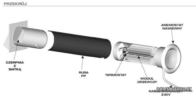

Я уже закупился польскими стеновыми приточниками с ТЭНами на 200Вт. Буду еще дорабатывать напильником :) Сделаю фотографии покажу что получилось. Вытяжка будет принудительная на лестничной площадке на весь дом мощностью 180-360 м3 в час (супертихий и экономный канальный вентилятор на 30Вт) - над дверьми будут переточные решетки (приток преймущественно снизу, но в любом случае приток будет падать вниз, так как холодный) - в результате холодный свежий воздух будет минимально перемешиваться со старым - кратность обновления уменьшается.

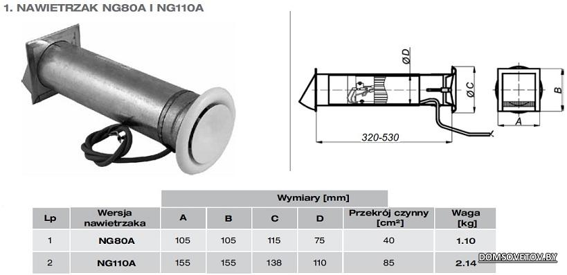

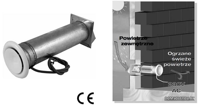

Я по-моему давал ссылку уже. Вот он
http://allegro.pl/nawietrzak-z-grzal...114345744.html
Только там в описании дается макс. мощность 320Вт, а пришли с тэном только на 200Вт. Тэн включается только при температуре за бортом ниже +7. Мощность нагревательного тэна кобеблется в зависимости от температуры за бортом и от скорости приточного потока воздуха.
Устанавливать буду так. Сверлю отверстие с диаметром 170 см. Беру вентиляционную трубу с диаметром 125 (белая такая). Вокруг нее нарезаю полосками и наклеиваю ЭППС толщиной 2 см и впритык вставляю в отвертсие в стене. Все оставшиеся щели запениваю и замазываю раствором. Уже в вент-трубу 125-ку буду вставлять этот клапан (он идет с диаметром 110) уплотненнный паролоном. Таким образом получаю дополнительное утепление и в любой момент можно вынять этот клапан для обслуживания, апгрейда (думаю потом дополнительно в нем еще установлю лабиринт для гашения шума), ремонта.
В комплекте идет анемостат - но он мне совсем не понравился. Буду снимать и вместо него устанавливать жалюзийные вентиляционные решетки. По желанию можно купить бесшумный вентилятор для санузла, поменять крыльчатку на вдув и получить активный приточный клапан.
Включать тэн (и или вентилятор) - будет отдельный включатель рядом с включателем освещения комнаты. Все это будет на отдельном автомате. Летом весной осенью автомат можно отрубить от случайного включения (если дети будут баловаться например).
Всего планирую установить шесть таких клапанов. Максимальная мощность одного - 80 м3 в час. Даже если будет давать всего 40 м3 в час (регулировать планирую мощностью вытяжного активного вентилятора в потолке) - то на двоих спящих будет хватать более чем, особенно учитывая что вентиляция будет вытеснительная (снизу-вверх).
http://www.domsovetov.by/imagehostin...9bdc7052c2.jpghttp://www.domsovetov.by/imagehostin...9bdda0e30c.jpghttp://www.domsovetov.by/imagehostin...9bdf1451ae.jpg
Есть графики зависимости потребления электроэнергии от скорости притока и от температуры наружного воздуха.
Если на улице -5 и мощность 80м3 в час то потребление составляет 150Вт в час и подогрев идет до +5. В холодное время года можно отрегулировать на меньшую скорость вентиляции и иметь например 30м3 в час тогда подогрев будет до +15 +20 допустим. В общем с настройками надо будет еще на практике играться и искать оптимальные под себя.
