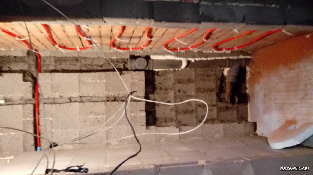

Стояк канализации от слива инсталляции расположен около метра. Придётся так же немног поштробиться по низу стены
dimex 06.01.2018 15:59
У меня такhttp://www.domsovetov.by/imagehostin...0c823c5f52.jpg

@dimex, унитаз будет подвесной или приставной?
Юра Добриденев 06.01.2018 19:43
Сообщение от dimex (Сообщение 301365)
а попадет слив от инсталляции в такую трубу ? Я хз, но свои инсталляции подключал к трубам, выходящим из пола вертикально.
sergN 06.01.2018 23:03
трудно на потолке спать?
Юра Добриденев 06.01.2018 23:39
это стена ))
---------- Сообщение добавлено в 23:39 ---------- Предыдущее было в 23:37 ----------
@dimex, а для чего ? Вроде глубины помещения хватает, чтобы сидя, головой в стену не упираться. Если стена несущая, то так не нужно делать, а если самонесущая, то для чего такая толстая ?

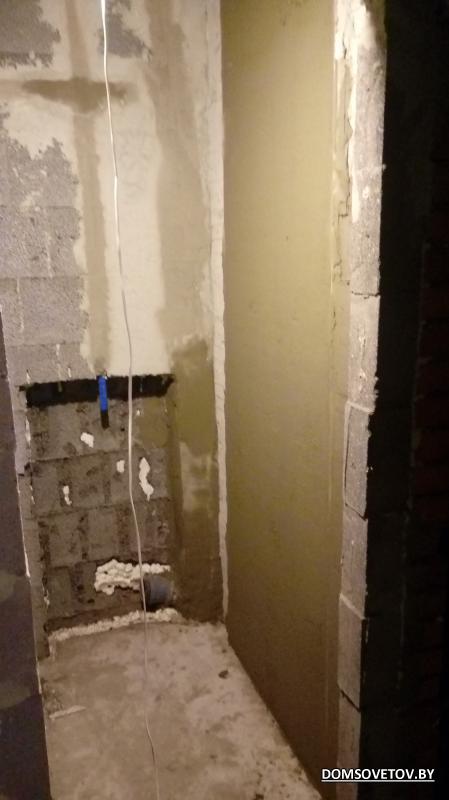

dimex 07.01.2018 13:52
Сообщение от Юра Добриденев (Сообщение 301382)
это стена ))
Будет подвесной унитаз. Стена дома. 400 мм КББ. Глубина помещения увы не более 1 м. Постараюсь выложить фото с компа.
dimex 07.01.2018 16:17
http://www.domsovetov.by/imagehostin...21dad6849a.jpg
Добрался до компа.
