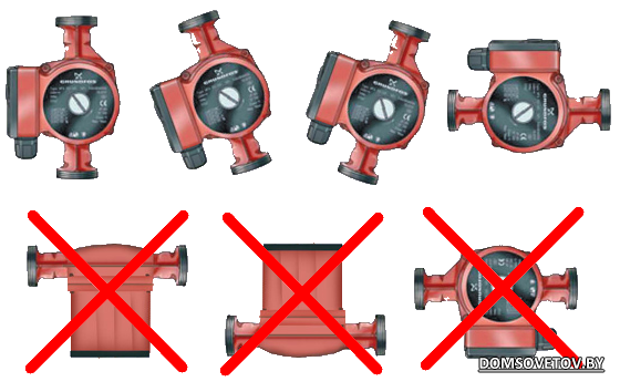

Славка 20.03.2014 22:01
На сколько помню, то Альфа 2 анализирует ситуацию за 2 недели.
Морда вверх - неправильный монтаж и как следствие выход его из строя.
http://www.domsovetov.by/imagehostin...b2ce9b7be2.png
Илья И. 21.03.2014 17:21
Славка, у меня Grundfos ALPHA2 25-40 180 http://mdata.yandex.net/i?path=b0902...9924775562.jpg, не такой как на вашем рисунке, кабельный ввод другой, но как я понял главное условие - чтобы вал двигателя находился горизонтально. Спасибо.
Славка 21.03.2014 21:55
Совершенно верно. Обязательное условие горизонтальность вала. Ваша "альфа"полная или имеет литеру "L"?
Зы. На моей картинке обычный упс
Илья И. 22.03.2014 19:42
Славка: L - нет, повернул насос до горизонтали ротора ,затопил печь до 60 гр. отопление по дому прёт,батареи,5 шт., но - на насосе в режиме авто и в 3 режиме так и есть 22 ватта, без изменений, на насосе что 3 режим, что автоматика у себя разницы не вижу, автоматика постоянно 22 вата
