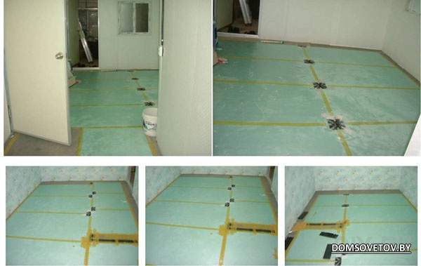

voffka, появился новый вариант - панели водяного пола в сборе. Квадратами примерно 1*1метр идут и между собой стыкуются
Korvet068 27.04.2014 12:46
Сообщение от Славка (Сообщение 185876)
Каким образом (технически) стыкуются?
Цена самой панели?
Цена стыковочных элементов?
Сссылку можно на какую ни будь такую изделину, дабы поподробней с ней ознакомиться?
Славка 27.04.2014 13:23
Цену не знаю ещё. Стыкуются штатными трубками.
http://www.domsovetov.by/imagehostin...ccc9e444c9.jpg
http://www.domsovetov.by/imagehostin...ccdeff259f.jpg
