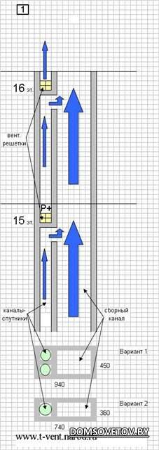

живу в 14 этажном доме. сосед недавно делал ремонт и я ему помогал устанавливать вентиляцию на вытяжку в кухне... сам убедился что вентканал не сборный по этажам. вентканал из его кухни отдельный...
Это вы как определили с соседом?
Касательно панельки на 10 этажей - прикольно, не видел такого. Целый блок вентканалов...
Обычно привозят заводской готовый блок на 3 канала - каждый блок идет для 1 вытяжки (кухня + санузел - 2 блока).
Вот такой - http://content.onliner.by/forum/b70/...3b3907ccb0.jpg

Начало у каждого канала индивидуальное, далее идет переход еще в один канал выше квартирой и потом только в общий канал - на картинке с онлайнера показано ведь все :)

никто и не говорит что там внизу будет дыра бездонная. еще раз - в какой панельке вы видели 72 (!) выхода вентиляции на крыше с одного подъезда?
вот так оно все выглядит
http://www.domsovetov.by/imagehostin...add1078915.jpg

Панельки бывают очень разных серий. Возможны разные варианты стояков вентканалов. В Гомеле, к слову, блоков с тремя каналами нет - только как у voffka.
