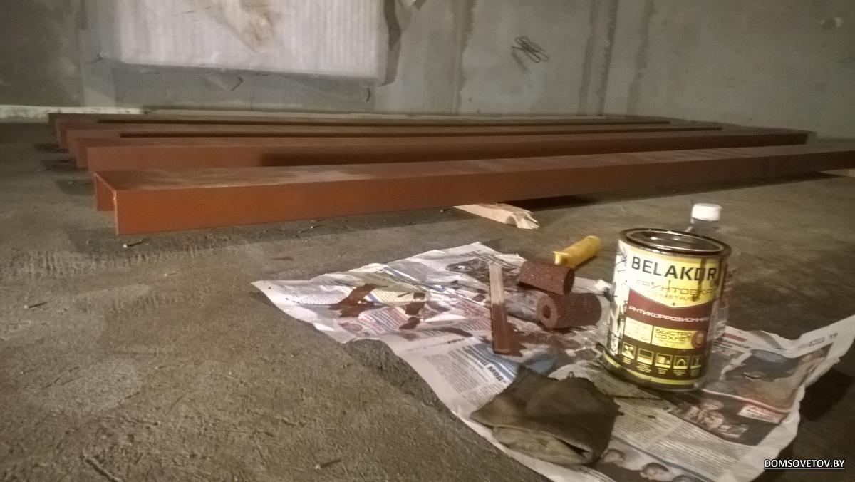

VAR 25.10.2014 22:24
купил грунт.
перед нанесением зачистил болгаркой. потом обезжирил и потом нанес грунт. думаю дать второй слой. после монтажа и сборки останется покрасить.
после зачистки болгаркой в доме стояло пылище жуть...!

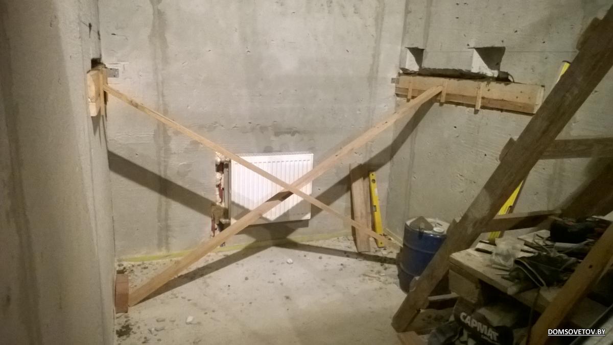

VAR 27.10.2014 20:03
Выдолбал ниши, заложил арматуру, выставил опалубку и залил бетонные подушки под будущую площадку.

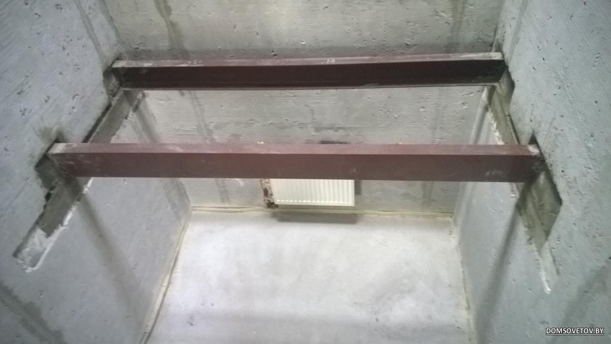

VAR 31.10.2014 23:06
строго по уровню и по разметке установил направляющие площадки. на регулировку, выставление, корректировку... ушло много времени.
для того чтобы швеллера вставить в гнезда пришлось значительно заглубиться в стены...

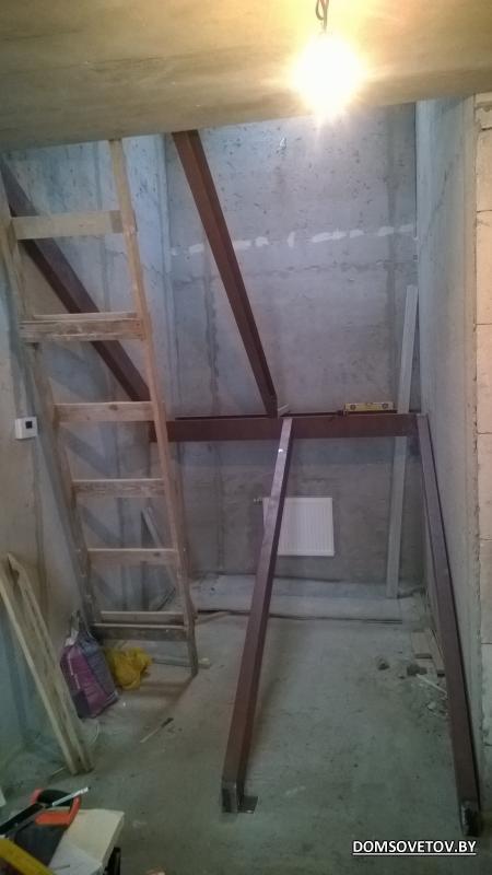

VAR 04.12.2014 22:30
потиху продвигаемся. разметил, вырезал и сделал по отдельности все четыре тетивы.
установил (примерил) тетивы к площадке и полу первого этажа.
их еще надо внизу и вверху закрепить.
внизу стяжка, под ней утеплитель и черновая. думаю анкерами через уголки к черновой.

bullet_fox 05.12.2014 10:09
;)VAR, любишь свою тещу, сделал ей батарею под лестницей что бы не замерзала.
sergN 05.12.2014 12:56
сообружение монументальное.
выдержит слона.
обычно варят с меньших размеров.
но заливают бетоном , ибо металл "гудит" .

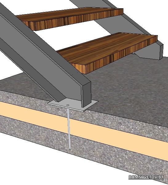

VAR 11.12.2014 19:07
как будет правильно закрепить нижние тетивы?
через чистовую стяжку и слой утеплителя к черновой стяжке или достаточно закрепиться к чистовой стяжке?
зы. стяжка с ТП. труба проходят рядом с местом опирания тетивы.
