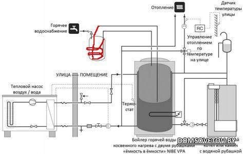

P.S.: по идее обвязка ТН должна быть сродни обвязке СК, только с учетом, что ТН более эффективен для низкотемпературного отопления(подключаться к бойлеру или ТА как можно ниже)
вот нечто то что нужно нашел:
http://teplonasos.ua/images/stories/...om-473x300.jpg
(ссылка на оригинал откуда взято http://teplonasos.ua/ru/teplonasosy-...s-vozduh-voda/)
---------- Сообщение добавлено в 13:04 ---------- Предыдущее было в 12:33 ----------
Вот если кому будет интересно практические показания для ТН
NIBE 2016-11 при температуре воды 45 градусов, и температуре воздуха -5 градусов: равна 2,85 кВтч, производимая тепловая мощность равна 7,5 кВтч, СОР (КПД) равно 7,5/2,85=2,6
---------- Сообщение добавлено в 13:18 ---------- Предыдущее было в 13:04 ----------
http://www.domsovetov.by/imagehostin...a08142e99e.jpg
кто может покритиковать схему? нужны комментарии специалистов... (красным теплообменник, ни и еще нужно куда-то циркуляционный насос вставить между бойлером и ТА)

ЗЫ. И да... схема мне ваша не по вкусу.. нелюблю закрытые СО с ТТ котлами...
какие батарейки? какие станции на 10кВт ничего не понял...
Схема не моя - эта как ориентир. Сам я не сторонник открытых систем, для аварийных ситуаций приемлю тушение/приглушение ТТ котла механическим способом(цепочки такие к дверце идут, не знаю как называются), а между ТА и ТТ планируется присутствие естественной циркуляции.
