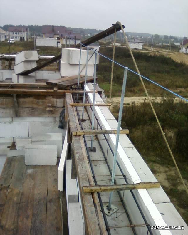

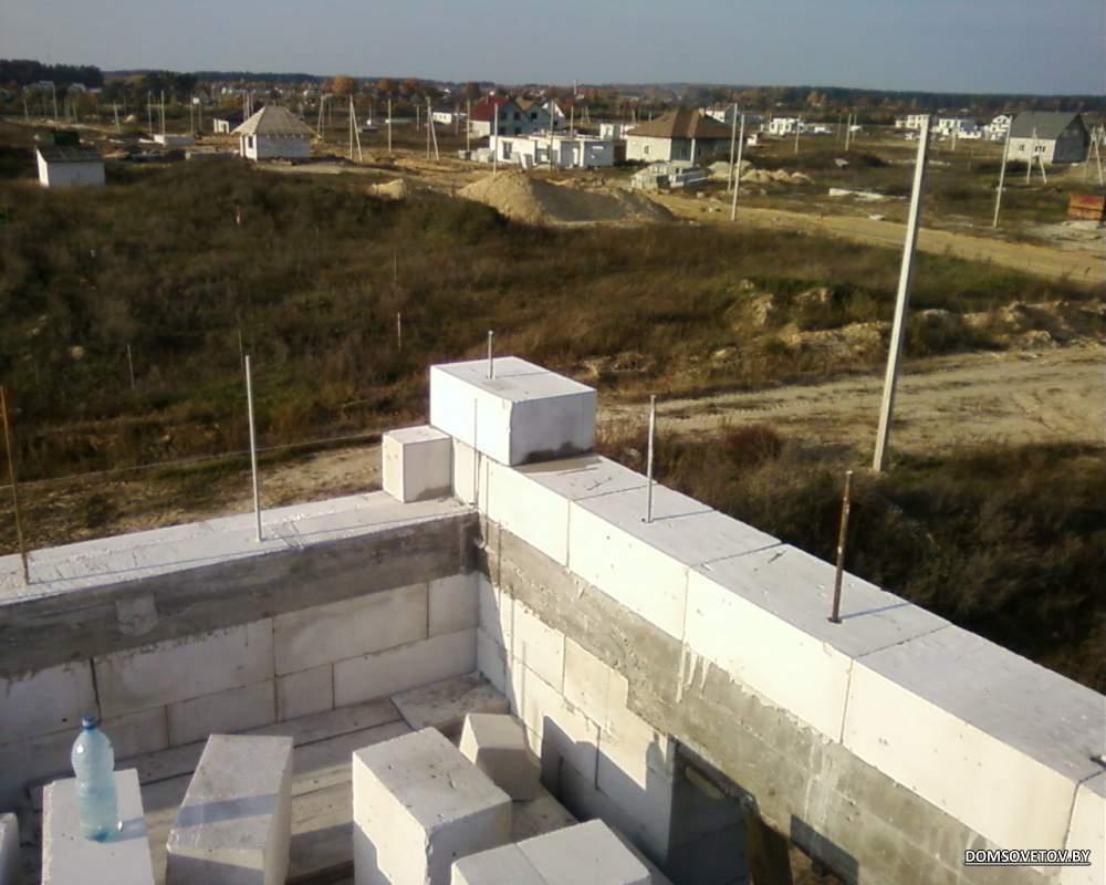

jendoss, я делал пояс и под плиты и под мауэрлат. Такой же конструктив как и у вас. Метровые шпильки замоноличивал в поясе, потом два ряда блоков насаживал на шпильки.

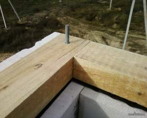

Побольше шпилек, и мауэрлат должен держаться намертво. Такой метод решит много проблем. Спасибо огромное. У меня только 2-скатная кровля, там распор внизу посильнее будет. Может пластину какую металлическую под фронтоны на такие шпильки положить и прикрепить к мауэрлату?
А как через блок шпильки продевали?

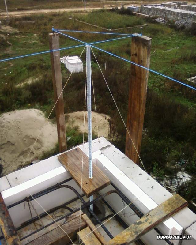

jendoss, на фото видно же что сначала монолитились заодно с поясом шпильки, а потом на шпильки одевались блоки. :)
так виднее

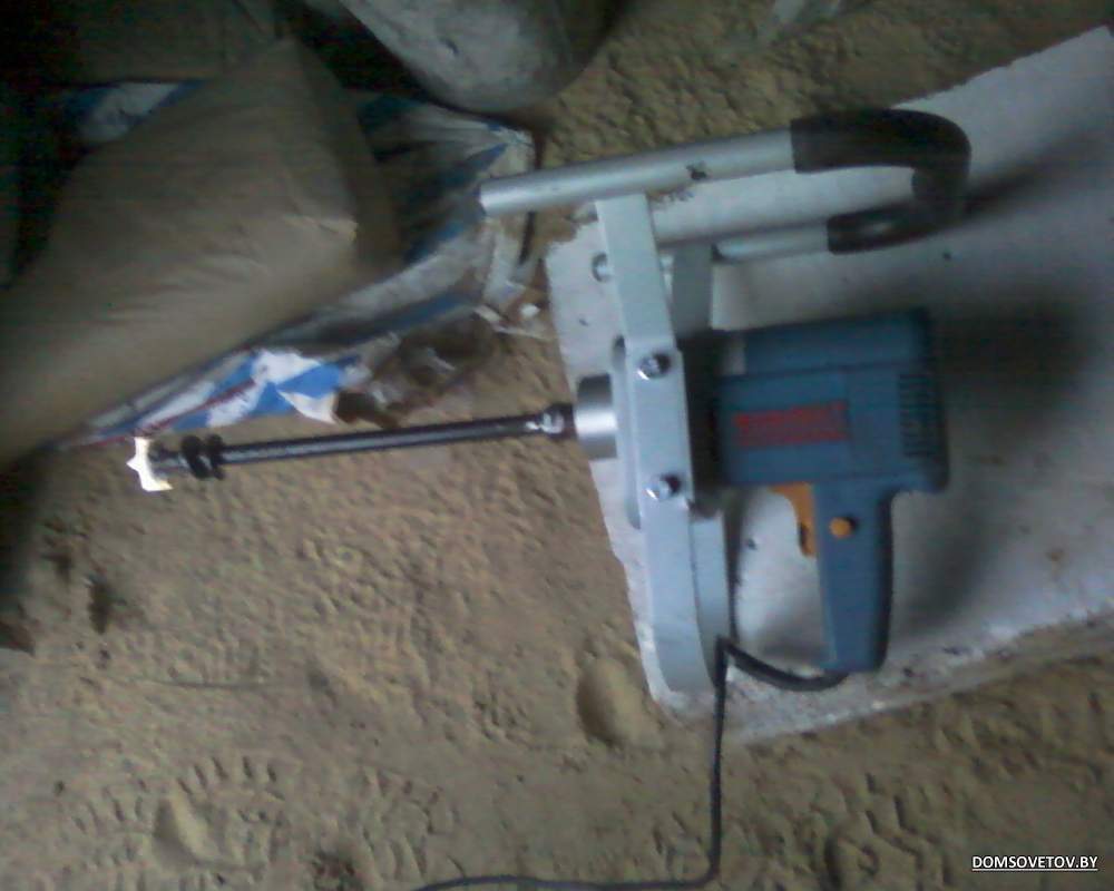

В смысле сверлили блоки и надевали на шпильку или забивали блок на шпильку?
Андрей.80 22.06.2014 23:44
Так точно, сверлил и одевал.
