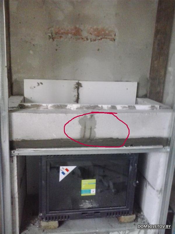

Самое стрёмное место в камине-перемычка.Развалится не сможет а вот треснуть запросто.Требуется хорошее утепление+хороший вент зазор.Природа трещин такова.Эта часть наеболее подвержена нагреву как изнутри так и с наружи(лучистым и тепловым)Так как у Вас перемычка в монолите при нагреве она будет давить на боковые стенки(более холодные)

С этим там проблемы. Чтобы сделать большой зазор, да ещё и утеплителя максимум запихнуть, то надо топку внутрь сдвигать сантиметров на 10.
Сейчас реальное расстояние от колпака топки до перемычки около 1 см.
Не понимаю как увеличить его не сдвигая топку внутрь

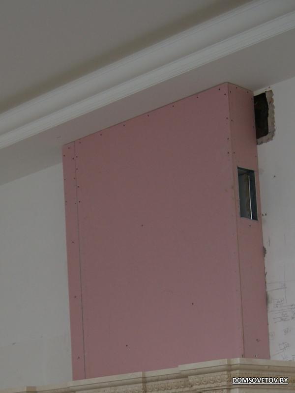

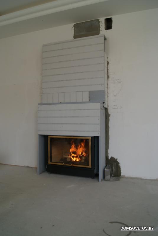

ПС.Смысла делать выше топки г/с не вижу никакого.Чисто конструктивно там нет и не будет прикладываться таких усилий что бы делать такой конструктив.Для Вашего случая утеплитель +ГК(ровно и быстро и минимум гемора)
ПС.ПС.Гофра на камин считается не гуд,но знаю камины где она работае более 10лет и не по 3 раза в год.
В Москве пришлось сдавать камин с дымоходом по временной схеме(самая галимая оцинковка от камина и через крышное окно) топил 5раз,по Вашему летоисчислению почти 2года
http://www.domsovetov.by/imagehostin...7c6ac14886.jpghttp://www.domsovetov.by/imagehostin...7c6c887bec.jpg
Славка 10.08.2014 23:29
Перемычка толщиной 6 см, газосиликат запилен под углом с 10 на 6 см. С внутренней стороны приклеен изолятор 3 см, но практически над самой топкой его пришлось запиливать до одного см :(
А ещё прикинул, что ещё для шибера придётся подпиливать.
Вариант бурить перемычку.... Ок. А из чего её тогда делать? Могу склеить изол в два слоя, будет 6 см, но **** хрупкий он без защиты.

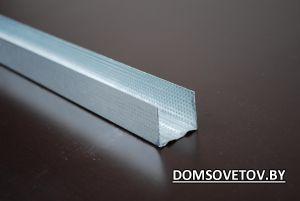

Я бы на боковые опоры (столбики)положил бы прист. профиль в него вставил бы изол 3см.Получил бы достаточный зазор межды топкой и утеплителем
Славка 10.08.2014 23:52
Пристенный профиль от гипсокартона?
http://www.domsovetov.by/imagehostin...7cd34db731.jpg
А то что он металлический потом не станет косяком? Ведь его придётся плиткой прикрыть
